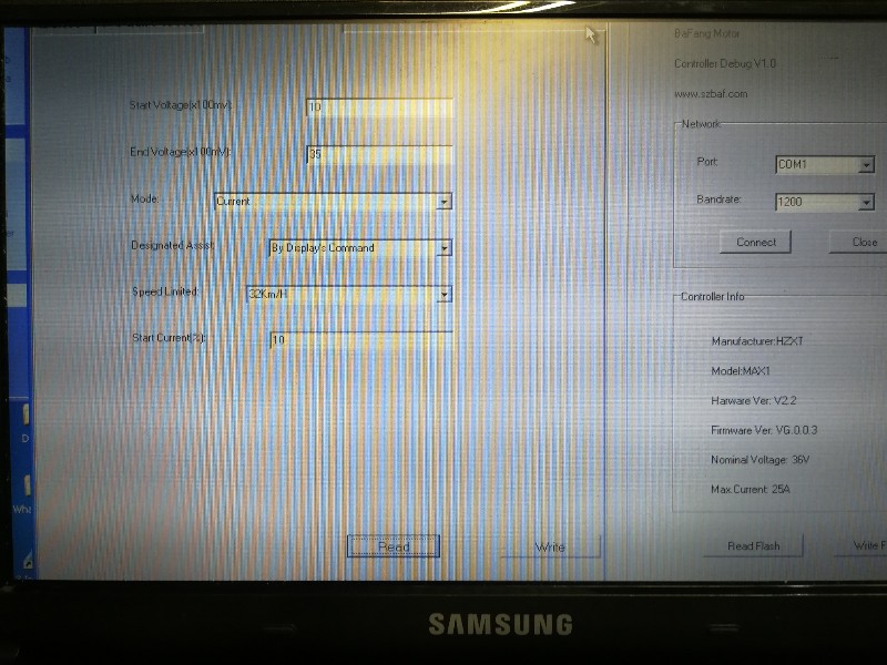

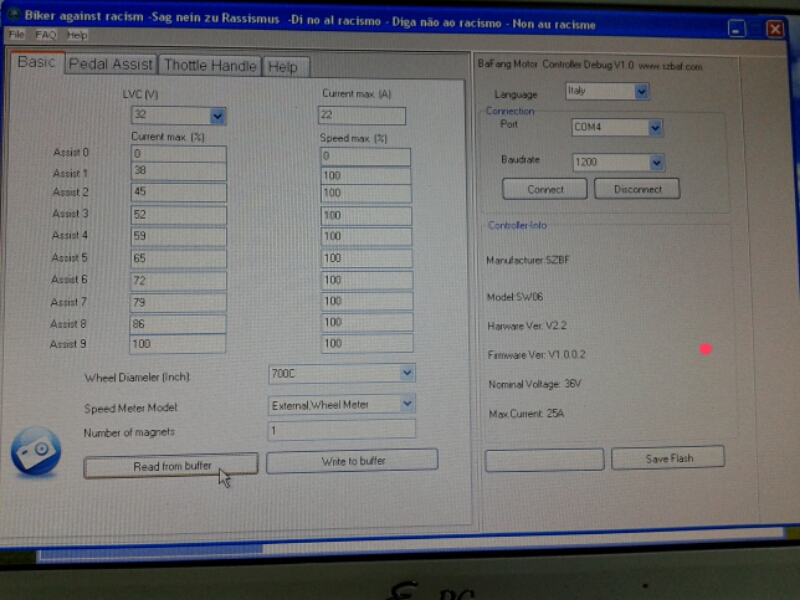

Inserito il - 02/12/2017 : 13:00:57  Mostra Profilo  Visita l'Homepage di blindo7 Invia a blindo7 un Messaggio Privato  Rispondi Quotando
Ciao ho provato una botte chiara con il max e mi è piaciuto, con la psw cambi il limite di velocità, e sul menu trovi tensione celle, temperatura, cicli, ma non segnava nulla evidentemente funziona solo con batterie bafang, mentre montava una a portapacchi con i cavi in vista, quindi libera
Ho collegato il cavo ed ha una centralina da 25A settata a 20, tant'è che poi sono andato a vederle fatte, la Lombardo Valerice con prezzo ragionevole
Inserito il - 02/12/2017 : 13:03:41  Mostra Profilo  Visita l'Homepage di blindo7 Invia a blindo7 un Messaggio Privato  Rispondi Quotando
124,5 KB
140,45 KB
112,3 KB
@lby64
2090 Messaggi
Inserito il - 02/12/2017 : 14:23:04  Mostra Profilo Invia a @lby64 un Messaggio Privato  Rispondi Quotando
Grazie! Grazie!

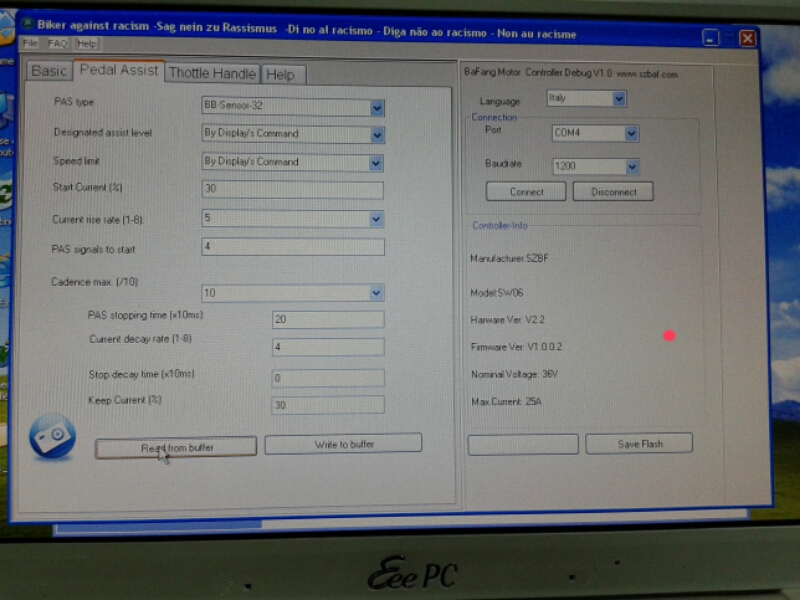

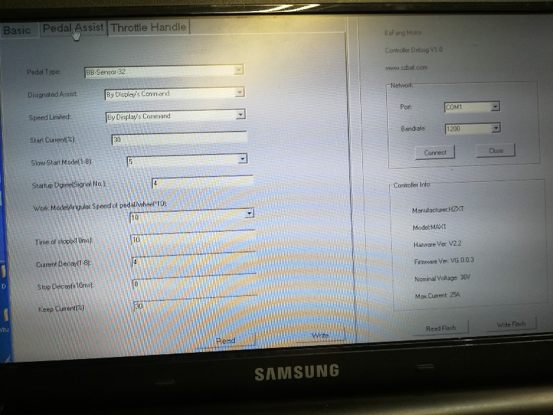

Provato stamane ma senza salite.
Era programmato a 22A e Keep Current a solo 30%.
Ho lasciato tutto invariato tranne appunto la
Keep Current che ho portato al 50%.
Vedere come la modifica dei vari parametri influirà
sul motore a sensore di coppia invece che con Pas
richiederà un bel po di test.
Prime impressioni:
- silenziosissimo
- progressivo e "coppioso" invece che nervoso
- allungo rapidissimo nonostamte la rampa di corrente
settata a 5 su 8
- risposta rapida ma non nervosa sia in partenza che rilascio
- gestione del cambio come una muscolare, basta solo
allegerire un po prima della cambiata in su o in giù
- sensazione di solidità senza vibrazioni e rumorini
- lo definirei un mulo da corsa
- assorbimenti elettrico da verificare specie in funzione
del parametro keep current
- necessita di prova in salita e salita tosta ma dalla sensazione
coppiosa che mi ha dato mi sa che sale a razzo
- le ruote da 27,5" con bei gommoni quasi da 29" totali di nuovo
mi danno sensazione di stabilità ma poca agilità nella guida
- in prova aperta i 40 km/h su raggiungono in poco spazio
e con uno sforzo alla portata di chiunque con veramente
un minimo di gamba allenata
- i 25 km/h si raggiungono in un niente
- la possibilità di uso di batterie custom e di mappatura
personalizzata sono per un kittaro come me un sogno
- sulla bici non dico niente in quanto manco l'ho considerata
tutto preso dal motore.
Per un giudizio complessivo mi servono i valori elettrici
sul campo, un test di lunga percorrenza ed un test di salite
varie.
Comunque a mio sindacabilissimo parere se proprio dovessi
prendere un motore con sensore di coppia da telaio dedicato
per l'insieme di quanto sopra al momento non avrei dubbi e
sarà difficile farmeli venire in futuro.
Chapeau!
189,66 KB
Modificato da - @lby64 in data 03/12/2017 14:36:16
SHILAH
1769 Messaggi
Inserito il - 03/12/2017 : 15:22:30  Mostra Profilo Invia a SHILAH un Messaggio Privato  Rispondi Quotando
Ma keep current cosa varia in questo motore? Sul bbs io lo ho impostato a 90% e mi sono trovato sempre bene.
Il Max lo devo rinoleggiare perché me lo hanno dato con batteria quasi scarica e non sono neanche arrivato a metà della salita che uso come banco prova delle varie bici che prendo a prestito.
Anche a me lo hanno dato sbloccato e con ampere portati a 18 e ho trovato la bici molto silenziosa. Era una Full Montana Krug con quote telaistiche strambe per una bici da discesa ma buone per pianura e salita.
In ogni caso questo motore è disponibile anche come kit telaio più motore se uno ha già altri componenti che gli avanzano.
Modificato da - SHILAH in data 03/12/2017 15:26:17

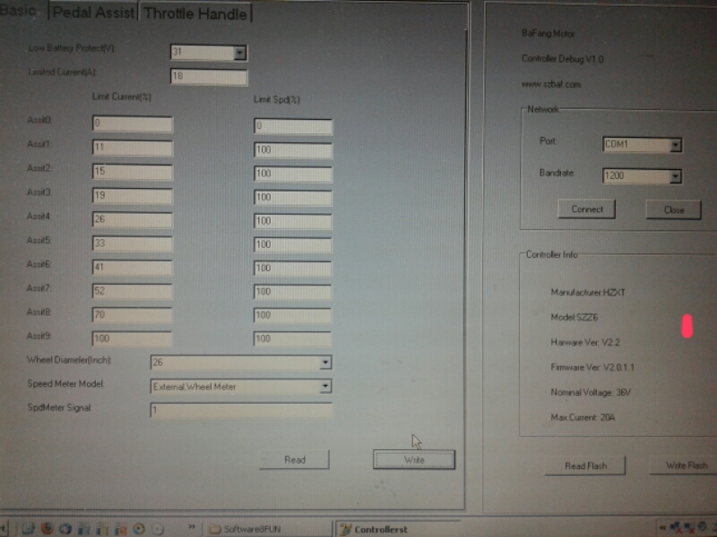

@lby64
2090 Messaggi
Inserito il - 03/12/2017 : 17:12:50  Mostra Profilo Invia a @lby64 un Messaggio Privato  Rispondi Quotando
Infatti, è uno dei tanti dubbi che ho.
Col Pas serve a fare avere più potenza alla partenza
calandola poi al raggiungimenti di un prefissato regime
di pedalata.
Con il torque mah?
Che tenga comunque conto anche delle pedalate per
modulare la potenza da dare in base al torque?
A 30% era molto meno prestante che a 50%.
Manca una descrizione dei parametri come quella
splendida che fece Marco di Alcedo per i BBS!
Non sapevo ci fosse anche in versione kit!

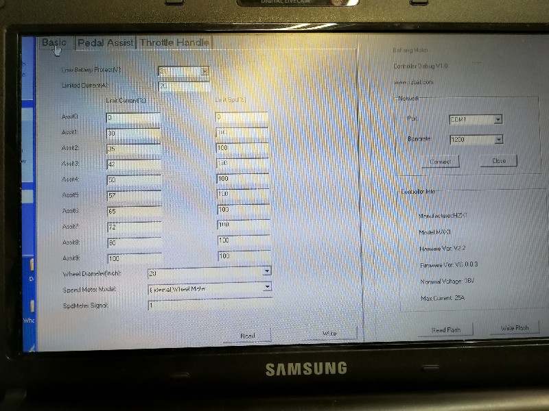

Per curiosità allego le foto dei vari parametri
come li ho trovati in origine.
Modificato da - @lby64 in data 03/12/2017 17:21:23
@lby64
2090 Messaggi
Inserito il - 03/12/2017 : 17:17:19  Mostra Profilo Invia a @lby64 un Messaggio Privato  Rispondi Quotando
341,89 KB
336,37 KB

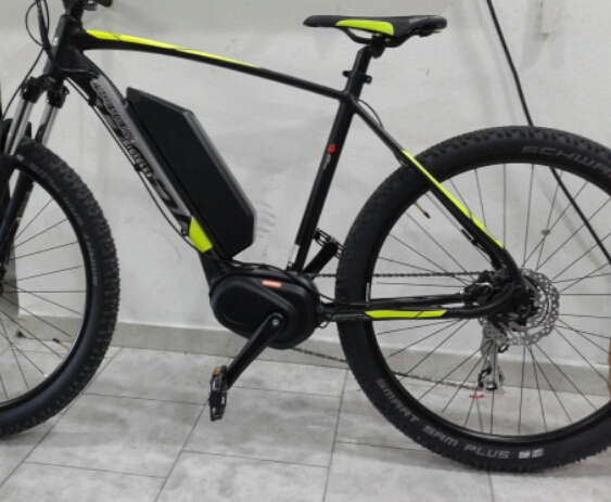

Inserito il - 04/12/2017 : 10:26:18  Mostra Profilo  Visita l'Homepage di blindo7 Invia a blindo7 un Messaggio Privato  Rispondi Quotando
io ho puntato questa lombardo
http://www.ciclipuzone.com/product.php?itemID=3934
dovrebbe arrivare a giorni dalle mie parti intorno ai 1630 euro,
vediamo se spendo
inutile dire che sono tentato per giocherellarci sopra

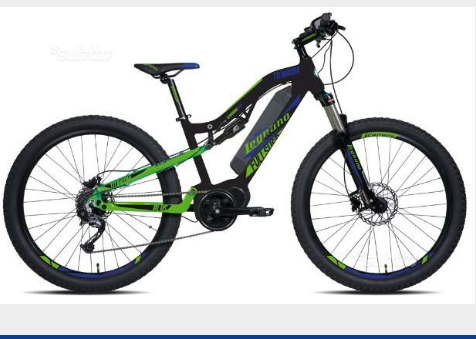

@lby64
2090 Messaggi
Inserito il - 10/02/2018 : 21:10:11  Mostra Profilo Invia a @lby64 un Messaggio Privato  Rispondi Quotando
158,05 KB
Appena vista su noto sito di vendite.
2000€ con batteria da 500 Wh.
Sistema aperto programmabile e con possibilità di
batteria custom.
Veramente quasi non vale più la pena usare un BBS01
con tutti i problemi, adattamenti e rischi di non usabilità
che conosciamo.

Mi è arrivato un G510 da CNE, sapete per cortesia dove si trova un link col programma per settare il sensore di sforzo ?
Daiwer
1413 Messaggi
Inserito il - 22/02/2018 : 18:56:52  Mostra Profilo Invia a Daiwer un Messaggio Privato  Rispondi Quotando
Ciao Omissam, ho cercato un po' su internet ma non ho trovato nulla.

Ciao mi hanno fatto un preventivo per una montana urano con bafang Max drive, che ne dite, la possibilità disblocxarla mi casa.
pietrobass
298 Messaggi
Inserito il - 09/05/2018 : 00:48:25  Mostra Profilo Invia a pietrobass un Messaggio Privato  Rispondi Quotando
pietrobass ha scritto:
Ciao mi hanno fatto un preventivo per una montana urano con bafang Max drive, che ne dite, la possibilità di sbloccarla mi fa gasare..

gegemix70
23 Messaggi
Inserito il - 24/08/2020 : 12:27:11  Mostra Profilo  Rispondi Quotando
Salve, rispolvero questo topic in quanto ho apportato qualche modifica al Bafang M400 della Torpado Thor, utilizzando il cavo USB per computer stesso tipo dei mod. BBS.
Volevo condividere alcune informazioni interessanti: intanto per cominciare la posizione del connettore del display: sulla THOR è nascosto dentro il telaio, basta togliere il cappuccio di gomma e sfilarlo, vedi foto sotto
attenzione a fissarlo con del nastro durante le operazioni di comunicazione con la centralina, altrimenti si rischia che scappi dentro il telaio e poi addio...
Ho trovato due software di programmazione disponibili: BafangConfigTool.exe e Controllerst_torque.exe; quest'ultimo permette anche di variare i parametri del torsiometro che però esula dall'intervento che ho fatto io (meglio non toccare questi parametri anche perché per l'uso MTB che ne faccio io vanno benone).
L'unica pagina di interesse su cui intervenire è la "Basic Settings"; riporto qui sotto le impostazioni dei parametri standard della Torpado Thor
Il software di configurazione prevede 9 livelli di assistenza, mentre il display ne ha solo 5: ho scritto in rosso la corrispondenza tra il livello del display e quello del software, per una chiara comprensione.
La modifica che ho voluto apportare è semplice: di fatto il livello di assistenza 1 è talmente blando che non lo utilizzo mai, parto dal 2 in su.
In pratica, ho quindi spostato il livello 2 sul n.1 e il liv.3 sul n.2; il nuovo livello 3 è una via di mezzo tra i valori standard del 3 e del 4.
La nuova tabella caricata è la seguente:
ora la variazione tra i livelli dall'1 al 4 è molto lineare; volendo potrei anche spostare il liv.4 std (70%) sul 5 (tanto non lo uso mai), creando così lo spazio per un nuovo livello intermedio, ma preferisco lasciare il liv.5 a 100% per mantenere la possibilità di sfruttare tutta la potenza del motore. Ovviamente è possibile impostare a piacimento il limite di corrente da 0 a 100 per ciascuno dei 5 livelli di assistenza (volendo si può sfruttare anche il liv.0 ma meglio lasciarlo "vuoto" in modo da poter usare la MTB a motore spento ma con display acceso).

Inserito il - 24/08/2020 : 13:46:59  Mostra Profilo Invia a andrea 104KG un Messaggio Privato  Rispondi Quotando
Ottimo a sapersi, sono le stesse regolazioni che vendono come oro colato da anni sulla turbo levo, e i sapientoni credono che sia chissa quale invenzione della specialized Probabilmente basterebbe un dongle bluetooth e si potrebbe fare da telefono, in effetti l'eggrider per bbs lo fa, chissa se funziona sul max!
gegemix70
23 Messaggi
Inserito il - 26/08/2020 : 20:33:26  Mostra Profilo  Rispondi Quotando
Posso dirti con certezza che il Bafang Max (M400 e analoghi) funziona con gli stessi SW e parametri previsti per il BBS, però non credo abbia molto senso collegarlo addirittura al bluetooth... Il cavetto USB si attacca al posto del display, con la versione dongle bluetooth possono rimanere collegati sia il dongle sia il display? Ci sarebbe poi da capire se prende la variazione dei parametri con motore acceso
... parli di questo?
https://ksr-ugc.imgix.net/assets/015/396/465/c785eea1e59cb1500e1a6e1aeea0de6e_original.jpg?w=680&fit=max&v=1486241322&auto=format&q=92&s=1cc834223be91490ff367b3775dd7717
quindi il dongle bluetooth prenderebbe di fatto il posto del display...
secondo me se funziona sul BBS va anche sul MAX.
Modificato da - gegemix70 in data 26/08/2020 20:37:56

Inserito il - 03/05/2021 : 00:23:41  Mostra Profilo  Rispondi Quotando
@lby64 ha scritto:
341,89 KB
336,37 KB
Sapresti dirmi che centralina hai? Forse è la versione 350 WAtt.
