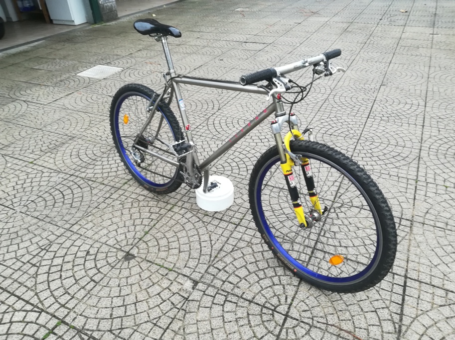

Chiedo a chi ne avesse esperienza Qual è il voltaggio Massimo applicabile con un amperaggio di 17/20 A max a questo hub.
Avendo ben 4 MTB da 26' ho preso da blindo7 ringrazio una motoruota da 201 rpm a 36v.
Lo scopo sarebbe quello di elettrizzare una delle MTB da lasciare permanentemente
al mare. Li oltre che per il mio utilizzo avrei anche un amico interessato ad averne una da utilizzare prevalentemente in un terreno privato adibito ad agriturismo ma vorrebbe anche una buona prestazione velocistica. Avrei quindi pensato a una centralina a basso amperaggio da utilizzare limitata per gli eventuali trasferimenti su strada .
Mi domandavo Dato che ho anche già un caricatore disponibile se 17S fosse un voltaggio tollerabile dato che non ci sarebbero salite lunghe o se fosse meglio limitarsi a 13-14S batteria probabile con 4 o 5 konion vtc5/6 per parallelo

Il calcolatore mi dà 32 km/h a 13S, però quando avevo il cute Q100
da 328 rpm con ruota da 28" arrivavo a 40 km/h anche con la centralina 7/15A, vero che era praticamente una bdc ma probabilmente
anche la MTB su cui andrà è abbastanza race almeno come postura e peso con probabile gommatura semi-slick

Tornando al discorso di prima .. 100-150W ce li posso mettere
da ottobre ho sempre pedalato in muscolare, pur essendo una pippa
viaggio in piano tra 25 e 30 km/h con la SS 28" sui 25 con la mtb abbastanza stradale*
e sui i 20 max 22 con la biammortizzata con cui faccio una fatica bestia, è quasi impossibile
avere una pedalata efficiente e ammo posteriore non bloccato
l' effetto di pompaggio impedisce di avere una pedalata piena
* gomme tassellate solo ai bordi e assetto con dislivello negativo, bici però pesante enegli stop and go si sente
mentre quella in foto sta a 11,5 kg
