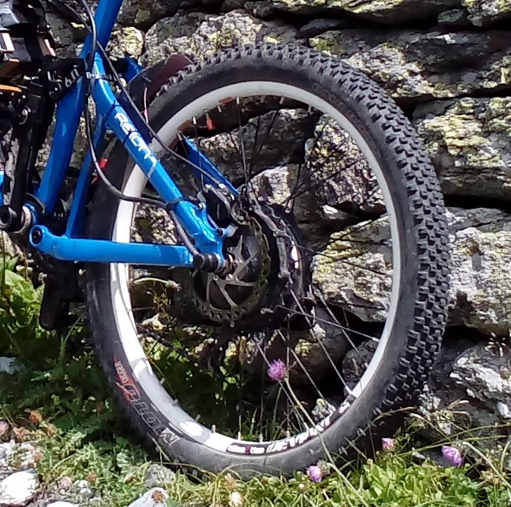

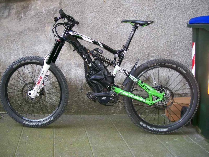

Questa è una Giant Reign precedente la tua, ancora con forcellini e battuta 135mm.
174,42 KB
Dietro c'è un MAC geared da 3,5 Kg. Ci facevo tutto quello che facevo ache con questa centrale "pura"
123,3 KB
Ovviamente hai un posteriore più "legnoso" e certamente perdi in maneggevolezza. L'ammortizzatore lavora uguale, perchè come viene detto, quella è massa "non sospesa" e quindi non può essere gestita dalla sospensione. Per arrampicare non va bene (a meno che non utilizzi motori "da salita" e sconfini abbondantemente nell'illegalità per quanto riguarda la potenza installata. Meglio un centrale, che sulla Reign però non va assolutamente.

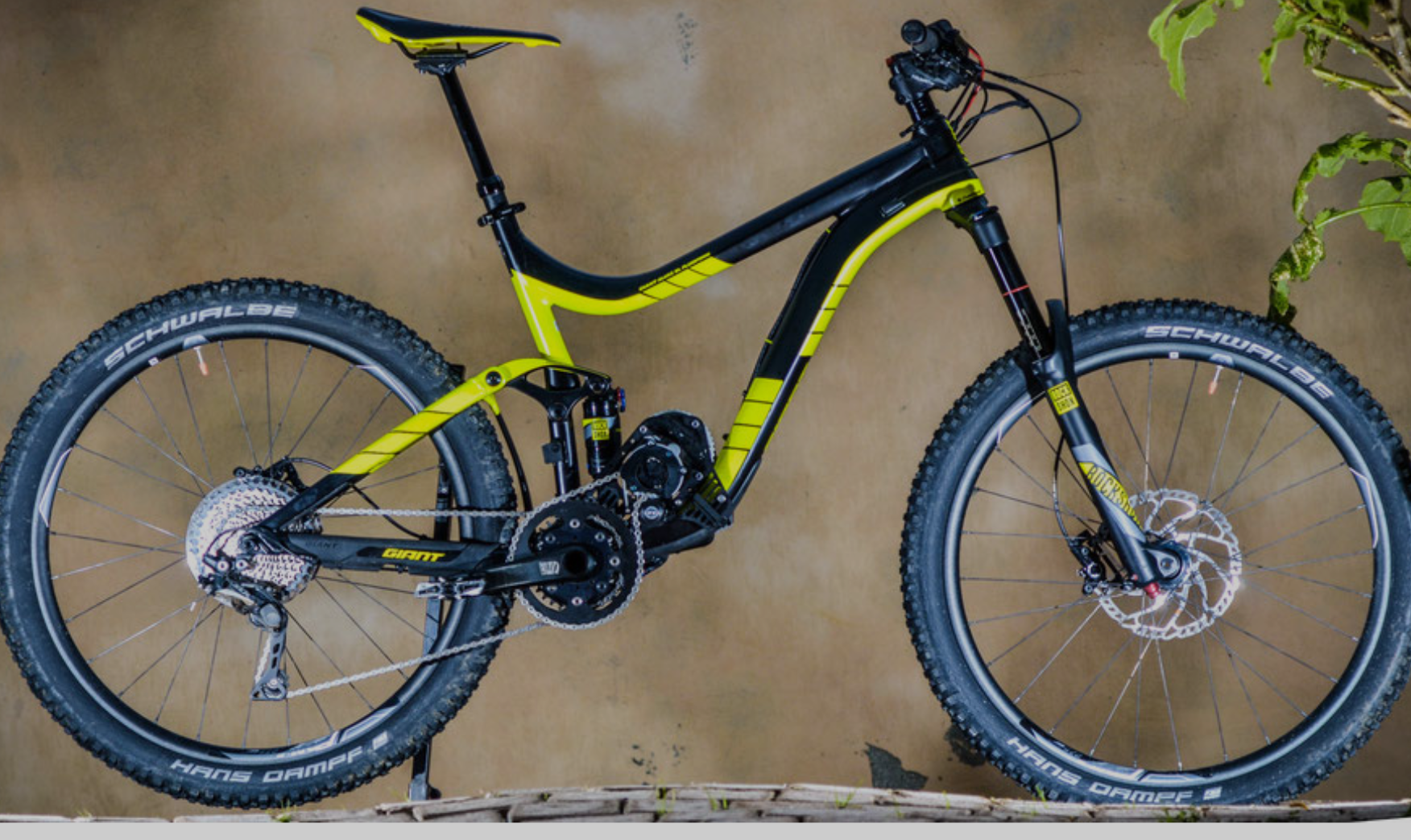

Allora ho trovato questo:
2400,5 KB
A furia di girare riporto il link: https://www.lift-mtb.com
