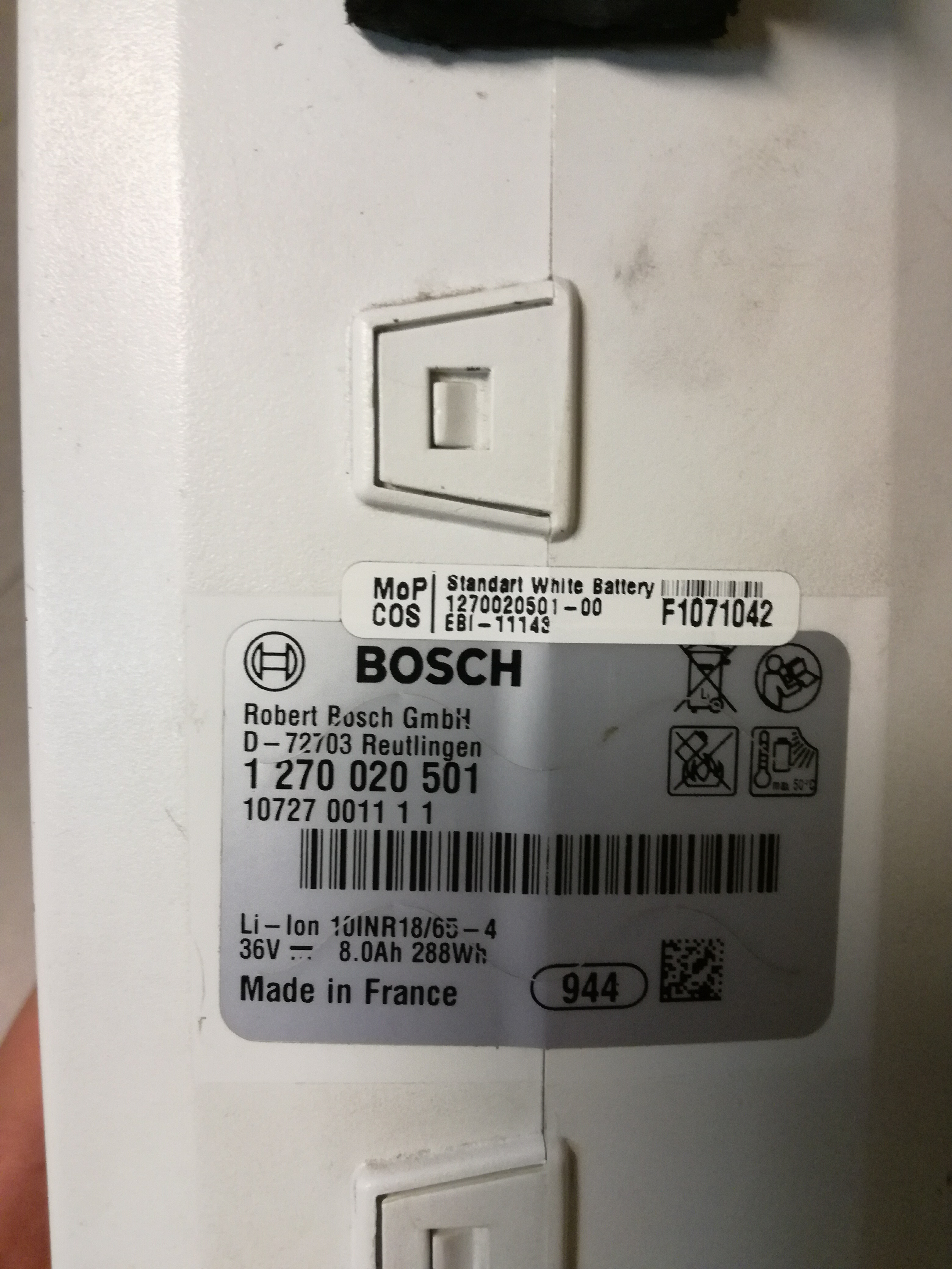

Ciao a tutti.
Ho una lombardo eamantea, acquistata usata ed un po datata.vorrei sostituire la batteria.le batterie che trovo in commercio hanno i valori di ampere e watt diversi dalla batteria attuale.ho paura di bruciare il motore, essendo un motore vecchio non so come capire quanto sia potente e quanto possa reggere.potete darmi qualche dritta? Grazie
Ps allego foto
3237,47 KB

Se prendi una batteria per Bosch CLASSIC non puoi sbagliare.
La differenze che puoi trovare è solo nei Wh. La tua è la prima prodotta da 288 Wh.
Originale Bosch la puoi trovare in commercio solo da 300 o 400 Wh e significa che ha una maggiore capacità di immagazzinamento di energia e ti può far percorrere più chilometri.

Come ti hanno già detto l'unica cosa di cui devi tenere conto è la tensione di 36V, poi gli Ah più aumentano e meglio è, sia per l'autonomia della bici, per le sue prestazioni e per la durata della batteria stessa, quindi (compatibilmente con il tuo budget) cerca di prendere la batteria più capiente che trovi...
La corrente che raggiunge il motore non ha niente a che fare con la maggiore capacità della batteria, è stabilita dalla centralina, perciò il tuo motore non avrà alcun problema.

non sono watt ma watt/ora e definiscono la capacità della batteria.
Per farti capire è come se alla tua auto sostituissi il serbatoio da 28,8 litri con uno da 62 l'unico effetto è che avresti una autonomia più che raddoppiata!
Inserito il - 27/12/2017 : 17:50:27  Mostra Profilo Invia a Barba 49 un Messaggio Privato  Rispondi Quotando
I Wh (Watt/ora) sono un'unità di misura della capacità della batteria, i Watt (unità di misura della potenza) che arrivano al motore NON hanno niente a che fare con la capacità della batteria...
Pensa a casa tua, se porti il contratto con Enel da 3Kw a 6Kw ti si bruciano forse le lampadibe o il frigorifero? Ogni utenza assorbe solo quello che è stabilito dal costruttore, esattamente come il tuo insieme motore/centralina.
