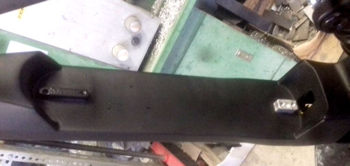

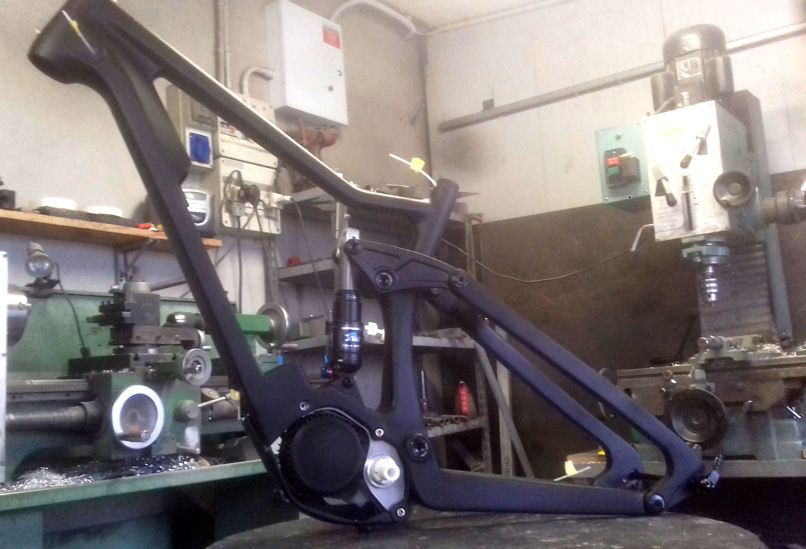

Ciao ragazzi, auguri buone feste a tutti.
assieme ad un altro amico sto portando avanti un nuovo progetto;
adattare l'amato BBS1 ad un un telaio full in carbonio.
il telaio che vedete in foto è stato acquistato in fiera a Verona ad un ottimo prezzo. ho poi scoperto che l'importatore abita a 7 km da casa mia e a breve aprirà un magazzino dove sarà possibile acquistarli direttamente.
Il mio unico ostacolo al completamento della bici è quello di reperire
il "case" della batteria che si adatti a questo telaio.
Il telaio è nato per ospitare i motori Shimano Steps 8000 e relativa batteria.
Qualcuno mi può gentilmente aiutare?
Saluti
Nicola

Inserito il - 27/12/2017 : 16:29:56  Mostra Profilo Invia a Steu851 un Messaggio Privato  Rispondi Quotando
credo che l'unica soluzione sia un case custom che sfrutti anche lo spazio lasciato vuoto per la batteria shimano, il triangolo mi sembra abbastanza grande per ospitare una batteria standard (i classici case hilong) però la predisposizione andrà persa.

Inserito il - 27/12/2017 : 16:43:16  Mostra Profilo Invia a fk100extreme un Messaggio Privato  Rispondi Quotando
Ciao, la predisposizione non mi interessa. proverç un case standard , vediamo come si presenta esteticamente

Inserito il - 27/12/2017 : 20:01:10  Mostra Profilo Invia a @lby64 un Messaggio Privato  Rispondi Quotando
Beh, premio Oscar per l'originalità dell'approccio!
Avevo parlato anch'io con quelli dello stand che avevano
questi telai per vedere di assemblarne uno con BBS
ma l'idea di ospitarlo nel vano previsto x lo Scimano
è geniale!
Se ho capito bene dalle foto avete tutto il necessario
per creare delle staffe di fissaggio ad hoc.
Un sentito augurio di buon lavoro!

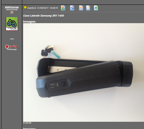

Tra i case batteria standard mi pare ce ne siano
a fissaggio laterale che vanno meglio di quelli a fissaggio
longitudinale come le hilong quando lo spazio è ridotto
o come in questo caso obbligato.
Penso ci sia nel forum qualcuno che li ha utilizzati.

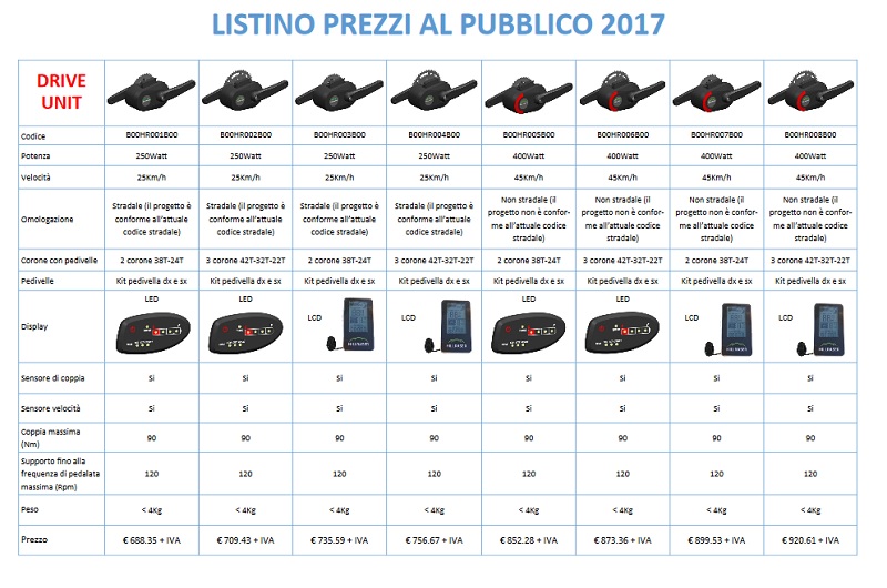

Inserito il - 28/12/2017 : 14:26:28  Mostra Profilo Invia a Miura72 un Messaggio Privato  Rispondi Quotando
Io fossi in te gia che il telaio è Veneto monterei anche il motore Veneto tipo questo, http://www.hillraser.com/ e puoi anche montare tre corone centrali, cosa che con il BBS non puoi fare e in piu mi sa che è anche piu potente.
Puoi dare l'indirizzo mail del rivenditore di telai?
Una domanda il rivenditore di telai vende anche un singolo telaio? O tela venduto esclusivamente solo a te.
Ti lascio il listino dei motori della fabbrica da Vicenza

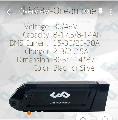

Inserito il - 07/01/2018 : 12:36:22  Mostra Profilo Invia a @lby64 un Messaggio Privato  Rispondi Quotando
Messaggio di fk100extreme
Saluti
Nicola
28,53 KB
Questa tipologia penso possa essere adatta
ma non ne conosco le dimensioni.
Sicuramente elettricorse ti può consigliare.

6820 Messaggi
Inserito il - 07/01/2018 : 14:45:14  Mostra Profilo Invia a MilleMiglia un Messaggio Privato  Rispondi Quotando
Sembra uguale alla Phylion sf-06 s

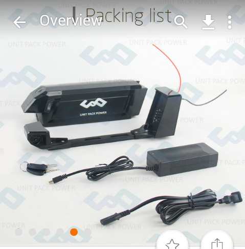

@lby64
2090 Messaggi
Inserito il - 07/01/2018 : 15:25:24  Mostra Profilo Invia a @lby64 un Messaggio Privato  Rispondi Quotando
Questa invece si innesta dall'alto senza scorrimento longitudinale
e ci sono anche le misure.
303,7 KB
282,04 KB
