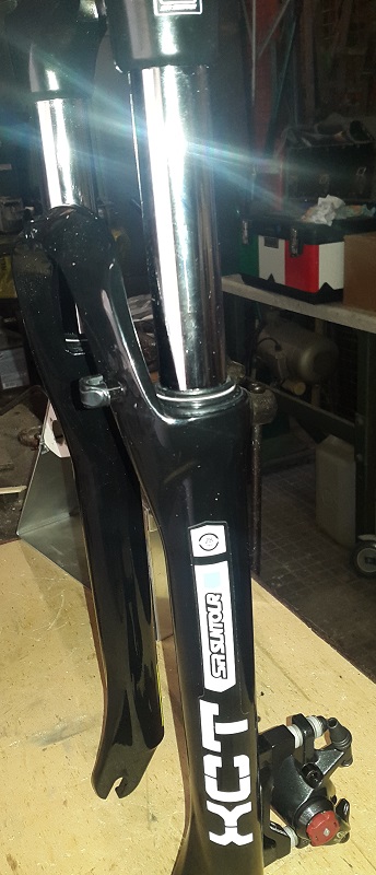

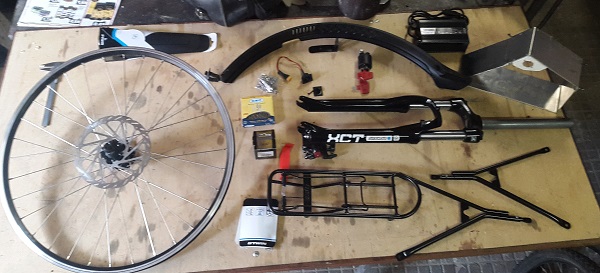

Dato che le prestazioni ed il peso aumenteranno abbiamo deciso di cambiare forcella per metterne una con freno a disco, con disco di diametro 180mm e di utilizzare una pinza a filo invece che idraulica per consentire il montaggio delle leve freno con cut off.
120,27 KB
Qui un dettaglio della pinza con già installato il distanziale per il disco da 180mm
145,8 KB

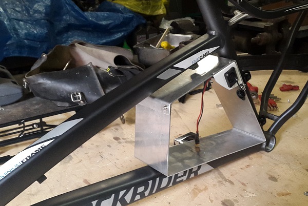

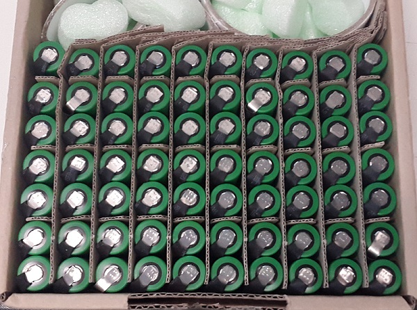

Le celle saranno contenute in un case di alluminio sagomato che sarà rivestito di stoffa impermeabile, sul case ci saranno la chiave di contatto e la presa per la ricarica.
117,78 KB
116,08 KB
116,08 KB

Inserito il - 30/12/2017 : 16:51:52  Mostra Profilo Invia a Barba 49 un Messaggio Privato  Rispondi Quotando
Beh, con 36V-22Ah di Sony VTC6 può veramente fare delle belle girate!!!
Non condivido invece l'utilizzo dei freni a disco a filo, visto che la bici sarà comunque illegale (500W) bastava montare un acceleratore invece del pas e il cut-off sui freni diventava inutile...
Spiega comunque bene al tuo amico come registrare la pastiglia interna del freno e la tensione del cavo, altrimenti poi si ritrova con la bici che non si ferma!!!

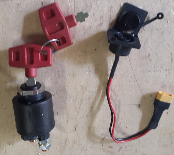

con una signora batteria così , mi chiedo , un circuito di precarica non è necessario ?
è integrato nel blocchetto chiave ?
o è già antichità elettronica nel 2018..

Pino scusa tanto ma due cose ... io avrei cambiato il cut off per il freno, non il freno per il cut off...
Poi le rondelle sull’adattatore distanziale non si possono vedere ...
E-COSO
631 Messaggi
Inserito il - 31/12/2017 : 09:48:00  Mostra Profilo Invia a E-COSO un Messaggio Privato  Rispondi Quotando
negli avid le rondelle sono essenziali per il centraggio , sono a profilo conico

Inserito il - 31/12/2017 : 10:53:53  Mostra Profilo Invia a MilleMiglia un Messaggio Privato  Rispondi Quotando
Ho lo stesso bb7 da qualche anno ormai, lo comprai immediatamente quando uscì... non mi ricordo il particolare delle rondelle... anche perché onestamente non mi piaceva come frenava e l’ho sostituito subito con un freno idraulico ed un cut off per freni idraulici..
3561 Messaggi
Inserito il - 01/01/2018 : 21:39:58  Mostra Profilo Invia a T4R un Messaggio Privato  Rispondi Quotando
@MM
La bici nasce con i v-brake e tutto l'ambaradan (Kit, batteria, forcella, ecc.) è venuto a costare non poco, per cui far spendere altri soldi per un set idraulico predisposto per l'e-bike non me la sono sentita.
Oltretutto al contrario di te io mi sono sempre trovato bene con i BB7, ne ho montati diversi set.
C'è solo la seccatura di doverli registrare di tanto in tanto.
A mia memoria anche alcuni kit idraulici escono con quelle rondelle che come ha detto E-coso sono necessarie per l'allineamento.
14672 Messaggi
Inserito il - 01/01/2018 : 23:31:31  Mostra Profilo Invia a andrea 104KG un Messaggio Privato  Rispondi Quotando
Le rondelle le hanno anche altre marche di dischi a filo... Sugli idraulici non le ho mai viste e sinceramente non mi spiego il perché , potrebbero mantenere un perfetto allineamento al disco. Qualcuno sa perche gli idraulic non le anno ?
Inserito il - 02/01/2018 : 09:11:00  Mostra Profilo Invia a Steu851 un Messaggio Privato  Rispondi Quotando
quel tipo di rondelle le avevano anche i vecchi Avid juicy montati in origine sulla specilized, probabilmente non si usano più perchè vengono fatte lavorazioni più precise e la pinza risulta naturalmente allineata.
Quello che è strano che ne ha utilizzate 2 coppie per vite col chiaro scopo di alzare la pinza, e ciò non va bene

Ciao t4r se puoi ci mostri come salderai le celle,sono curioso perché ho notato che hai scelto le strip presaldate.
specialized rockhopper 29" in allestimento
Inserito il - 03/01/2018 : 10:10:03  Mostra Profilo Invia a Barba 49 un Messaggio Privato  Rispondi Quotando

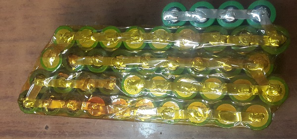

Con le strip presaldate il resto dei collegamenti si fa saldando a stagno un cavo nudo di rame della giusta sezione, l'importante è avere le idee ben chiare quando si fa l'ordine, esistono linguette saldate a "U" e a "Z" e se sbagli poi è un problemone!!!
Il lavoro sarà facilitato dal fatto che quelle celle si posssono usare anche senza BMS, quindi ci saranno in giro pochissimi cavi!

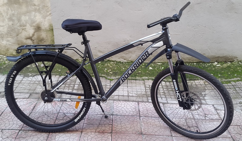

In attesa che arrivi il motore ho cominciato a montare la bici che era stata fatta completamente a pezzi.
adesso è così:
213,42 KB
prima era così:

La batteria come detto verrà saldata a stagno. Ho un saldatore a stilo da ben 200W che mi permette di saldare agevolmente le celle senza correre il rischio di rovinarle. Con questo saldatore ho saldato le buste A123 da 20Ah anche sulla linguetta d'alluminio. Permettetemi di dire che, per ulteriore sicurezza, adotto un metodo particolare in più fasi che riducono drasticamente il rischio ed è pur vero che ho cominciato a saldare che avevo 10anni. Ho preso tutte le celle con le strip ad u e non ho avuto grossi problemi nel direzionarle alla bisogna. Questa è la 6/7ima batteria che assemblo con le 18650 e nonostante non ne abbia fatte due uguali per forma e capacità è andato sempre tutto liscio.
Qui una foto durante l'assemblaggio:
120,84 KB
Il nastro giallo è in Kapton ed ha caretteristiche di isolamento e resistenza al calore molto elevate.
Una volta finita ricevera un guscio di teflon per ripararla dagli urti.
Oddio non è che starà all'aperto, verrà messa nel case di alluminio, ma voglio stare assolutamente al sicuro.

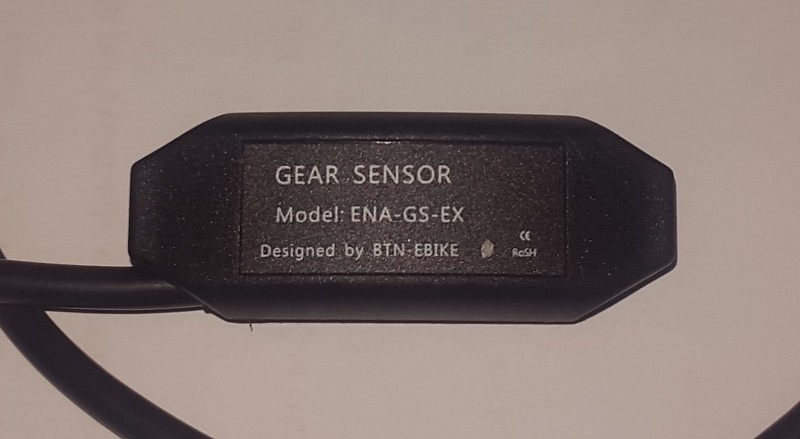

Inizia ad arrivare un pò di roba e mi sorge un dubbio:
82,74 KB
Il filo del cambio deve entrare a dx o a sx? O è indifferente?

Inserito il - 12/01/2018 : 11:59:52  Mostra Profilo Invia a Steu851 un Messaggio Privato  Rispondi Quotando
Il gear sensor puoi montarlo come ti viene più comodo, infatti stacca il motore quando il cambio sale o scende di rapporto, quindi quando il cavo si muove in un senso o nell'altro.
I dentini vanno verso il telaio
Inserito il - 12/01/2018 : 12:30:18  Mostra Profilo  Visita l'Homepage di blindo7 Invia a blindo7 un Messaggio Privato  Rispondi Quotando
Ciao Pino quoto Steu,ho preso un gearsensor da ev-power,
ho visto che ci sono anche gearsensor di BTN,e shiftsensor di PSW,non so se c'è originale e copia,con led e senza,
e nemmeno l'ho ancora montato,
quì trovi le istruzioni di quello czek che vende anche alcedo
http://gearsensor.com/files/c2d42392846d25b07233ed5cbc58764d.pdf
in particolare dice che non va aperto,il senso è ininfluente,e che tocca cambiare marcia
ogni mese se la bici è ferma

Per mia esperienza personale il gear sensor è utile se non vai sul tecnico sterrato o su sconnesso in genere...
io l ho tolto dalla disperazione, nelle salite più scassate la bici o meglio il gearsensor mi staccava di continuo l assistenza e ti assicuro dà fastidio!
Ho imparato ad usare la leva del freno o mò di frizione, basta una leggera pressione e via di cambiata, almeno decido io quando deve staccare!
poi se la salite o le strade in genere sono ripide ma non scassate può fare un buon lavoro, Ciao! !

Ciao ,dentini sul telaio .
I motori nuovi versioni B hanno il cavo per il sensore di cambiata quel effetto fastidioso on/off non c'è,ora rallenta un attimo l'assistenza ma senza interromperla del tutto è molto più piacevole e funzionale .

Ciao dove hai acquistato le batterie ?
gianluigi08
1216 Messaggi
Inserito il - 29/01/2018 : 11:09:32  Mostra Profilo  Visita l'Homepage di gianluigi08 Invia a gianluigi08 un Messaggio Privato  Rispondi Quotando
www.facebook.com/groups/162724487619426/
Ciao passa anche da qui ci sono molte Rockrider allestite nelle foto del gruppo .
Le celle credo da Nkon
