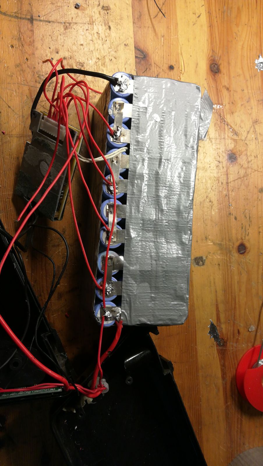

Inserito il - 31/01/2018 : 10:44:40  Mostra Profilo Invia a ddragone un Messaggio Privato  Rispondi Quotando
Buongiorno, purtroppo non ho ancora recuperato la batteria, le ultime informazioni ricevute sono arrivate con questa foto dove il lavoro sembrava quasi terminato.
215,46 KB
ma non ho più avuto notizie, a questo punto, sono costretto a comprare un'altra batteria. E' passato più di un mese e mezzo e mi serve urgentemente per andare al lavoro.
Il problema è che non saprei davvero quale, mi serve per il mio bafang bs001 250 watt. Ma sarò in grado di montarla io o devo portarla da qualcuno? Forse trovo qualcosa che già si adatti all'attacco della batteria che ho sulla bici? Quello mi è rimasto.
Qualsiasi consiglio à ben accetto.

Nemmeno a me, trovo inutile saldare le lamine con la puntatrice e poi surriscaldare i fondelli delle celle per saldarci a stagno i cavetti di bilanciamento, oltretutto con saldature palesemente "fredde"...
I cavetti vanno stagnati sulle lamine in un punto intermedio tra le celle in modo da non trasmettere calore ai fondelli, altrimenti tanto vale saldarle a stagno senza puntatrice.

quella foto potrebbe essere indicativa, cioè la cella "bucata saldando" in realtà siano divenute più celle danneggiate ...

Inserito il - 02/02/2018 : 15:18:32  Mostra Profilo Invia a ddragone un Messaggio Privato  Rispondi Quotando
Speravo che avendo saldato con il piombo sopra 2 strati nickel possa aver evitato di scaldare troppo i fondelli delle batterie. Anch'io avrei saldato tra le 2 batterie e non sul fondello. Spero non si siano danneggiate, certo non sembra proprio un bel lavoro.
Vi sembrano danneggiate?

Saldare a stagno su due strati di Nichel da 0,10mm non impedisce al calore di penetrare nelle celle, e comunque le saldature a stagno che si vedono in foto sono veramente pessime, devono essere a goccia e ben lucide, altrimenti non garantiscono niente, nè meccanicamente nè elettricamente...

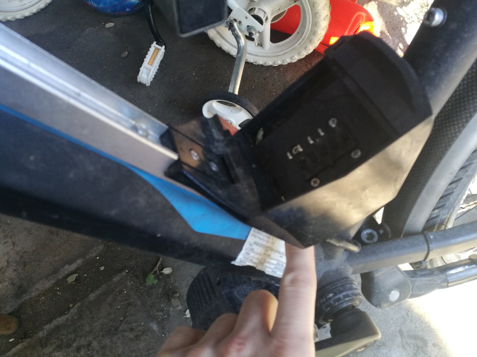

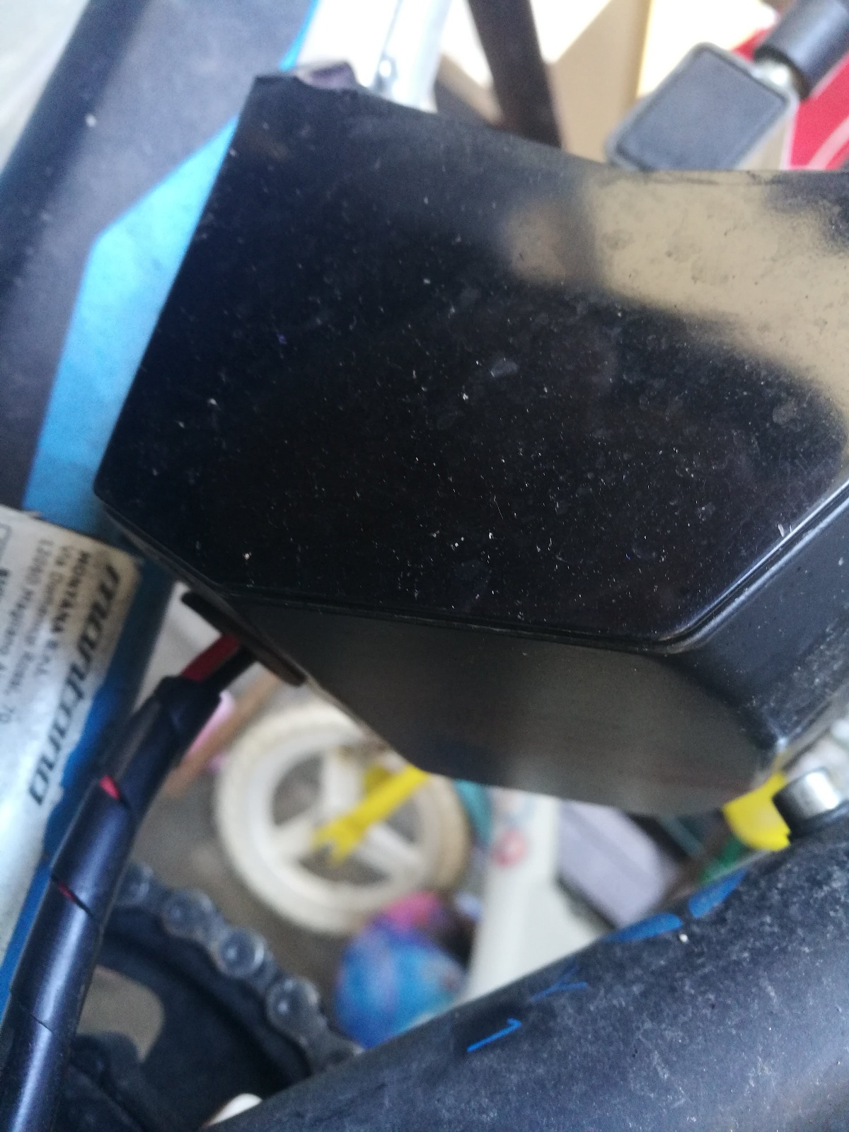

Inserito il - 04/02/2018 : 10:48:24  Mostra Profilo Invia a ddragone un Messaggio Privato  Rispondi Quotando
A questo punto, la batteria è persa.
Ne comprerò un'altra, una nuova, mi serve nuova perchè mi serve la ricevuta per poter chiedergli il risarcimento tramite l'avvocato.
Ho fatto le foto agli attacchi, non dovrebbe essere impossibile montarne una nuova, ho visto escono solo un cavo nero e uno rosso.
Quanlche consiglio su cosa comprare?
