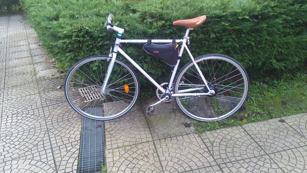

Fabio Negri
465 Messaggi
Inserito il - 20/01/2018 : 13:45:05  Mostra Profilo  Rispondi Quotando
Ciao si, il cute 100 nella versione a filetto è circa dei canonici 130 mm
dei mozzi shimano 10-11V che equipaggiano oltre il 90 % delle BDC
probabilmente con gli sxwh 8fun occorrerebbe allargare 4/5 mm cosa facilissima con l' acciaio
dura con alluminio e carbonio.
usando la ruota libera single speed entra nei telai da 120 mm (pista che sono pensati appunto per un pignone)
mentre avevo disponibili una coppia di ruote DT swiss corsa 10V e avrei dovuto allargare di un centimetro
Il telaio della triban 500 mi sembra poi che fosse lo stesso delle versioni superiori che avevano la forcella in carbonio.
Comunque avendo 8v e potendo usare quindi la versione a filetto non dovrebbero esserci problemi
