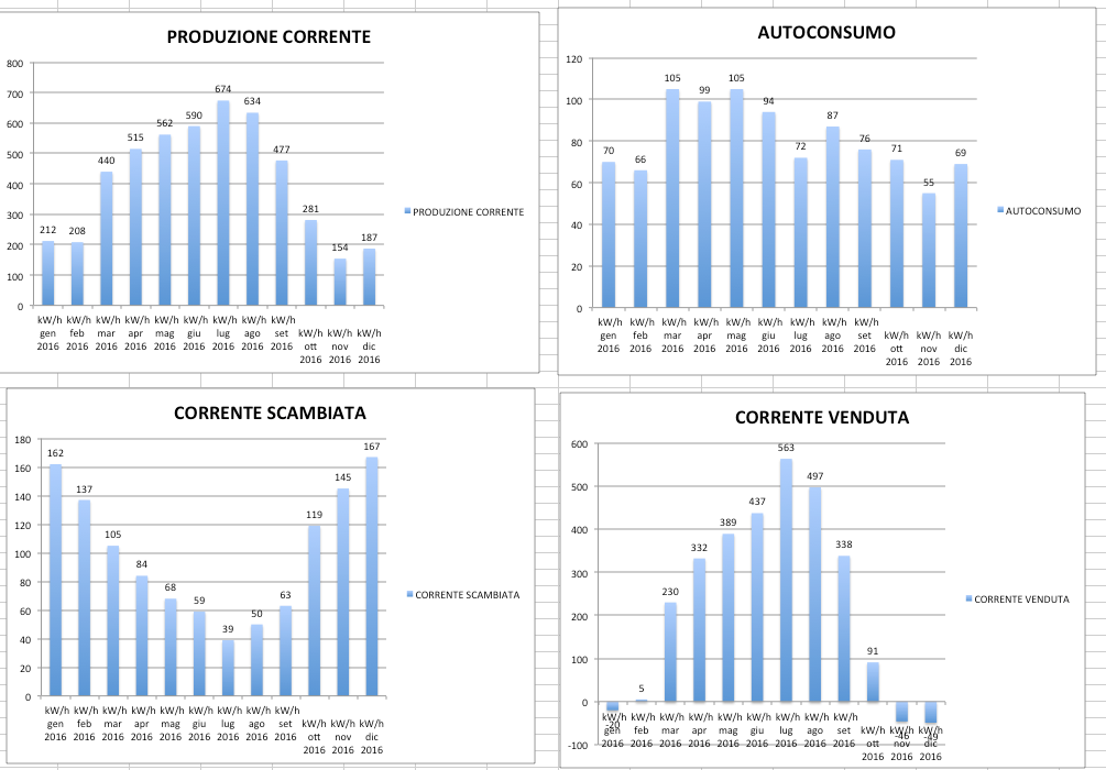

Ciao a tutti,
da agosto 2014 posseggo un impianto fotovoltaico da 4,5 kWp e mi è venuta voglia di fare un po’ il bilancio di questo periodo da “produttore di energia elettrica”.
Ho installato questo impianto sul tetto di casa verso fine luglio 2014 e avendo il tetto non orientato in modo ottimale ho scelto una configurazione divisa in due, ovvero circa 1/3 di impianto sulla falda piccola orientata a Sud-Sud-Est e circa 2/3 sulla falda orientata a Ovest-Sud-Ovest .
Questa configurazione mi è stata possibile grazie all’inverter Aurora che ho scelto proprio per questa peculiarità al posto dell’altra marca (più efficiente del 5% se non ricordo male) propostami dall’installatore (EP for Life di Facchi Marco - BG).
L’impianto consta di: pannelli, inverter e contatore in uscita.
Le prestazioni sono sempre state ottime senza guasti (fino ad ora toccando ferro).
La curva di resa dell’impianto è la classica campana di Gauss e dividere l’impianto sulle due falde mi ha consentito di abbassare e allargare tale campana in modo di ottenere meno energia di picco ma meglio distribuita.
Faccio una premessa: non si monta un impianto fotovoltaico per guadagnare ma per coscienza ecologica.
Coscienza ecologica significa non pensare sempre che i problemi ambientali (effetto serra per primo) li debbano risolvere gli altri visto che la corrente si fa per la maggior parte col carbone o, peggio ancora in termini di CO2, bruciando rifiuti.
Ma torniamo al punto: l’energia prodotta dal mio impianto da 4,5 kWp al 31 dicembre 2017 è pari a 16,991 MWh così distribuiti:
-1,793 MWh dal 18 luglio 2017 al 31 dic. 2014
-5,113 MWh nel 2015
-4,934 MWh nel 2016
-5,151 MWh nel 2017
l’impianto è costato 9500 euro “chiavi in mano” metà dei quali li potrò detrarre dal 730.
Mi hanno consentito un risparmio in bolletta variabile a seconda del periodo dell’anno e mi è difficile quantificare quanto perché prima ero abbonato a Green Network (GN) sul mercato libero e ora sono tornato in Enel “maggior tutela” (EMT) cioè fuori da quella fregatura che si chiama mercato “libero”, ma di questo ne parlerò magari in un altro post e magari anche del perché “mi sono ritrovato” in GN.
In ogni caso sulla bolletta GN di maggio-giugno 2014 vedo 103,10 euro
mentre su quella di luglio-agosto 2014 vedo 56,11 euro.
Più in dettaglio:
dal 1 gennaio 2014 a giugno 2014 ho speso (GN) 310,25 euro
da luglio a dicembre 2014 ho speso (GN) 225 euro;
totale 2014: 535,25 euro.
da gennaio a luglio 2015 ho speso (GN) 207,94 euro
da agosto 2015 a dicembre 2015 (EMT) ho speso 146,36 euro,
totale 2015: 354,3 euro
Totale bollette 2016: 237 - 109 (canone RAI) = euro 128.
Per il 2017 mi manca una bolletta (azz..)
Per fare un altro paragone: nel periodo maggio-giugno 2014 ho consumato senza fotovoltaico 447 kWh di corrente sporca.
Nello stesso periodo nel 2017 con il fotovoltaico attivo ho consumato solo 143 kWh di corrente sporca.
Per spiegare in parole povere come funziona il complicato meccanismo della corrente da fotovoltaico residenziale posso dire che ci sono in ballo 4 correnti:
quella prodotta dall’impianto e autoconsumata direttamente (la più conveniente).
Quella “scambiata” cioè che produci ma non riesci a usare e dai alla rete di giorno ma che poi richiedi di sera, la quale ha una tariffa un po’ più conveniente (non so dirvi altro, calcolarla è da pazzi).
Quella in eccesso che viene venduta alla rete.
Quella che ti manca e che comperi dalla rete.
Il meccanismo di calcolo del prezzo pagato per il versamento della corrente in rete è complicato e non mi metto a capirlo ma vedo subito che il prezzo è inversamente proporzionale alla potenza di picco dell’impianto.
In ogni caso fino ad ora la corrente venduta mi ha reso circa 600 euro al netto di tutti i costi.
Ci sono delle cosette però che sembrano fatte apposta per disincentivare l’installazione del fotovoltaico:
-tutti gli anni si paga un fantomatico costo di lettura del contatore in uscita di circa 25 euro, strano perché il contatore è elettronico e la sua installazione è stata pagata circa 150 euro se non ricordo male.
-Tutti gli anni si pagano 36,6 euro di costi amministrativi (…)
Che altro dire, il sito del GSE è orrendo e per nulla intuitivo e comunque tutto quanto dovrebbe essere più semplice da capire per consentire di fare un semplice calcolo di costi/benefici, non siamo tutti degli ingegneri!
Sono comunque contento di averlo installato e lo rifarei, vi allego una tabellina con dei grafici.
175,2 KB

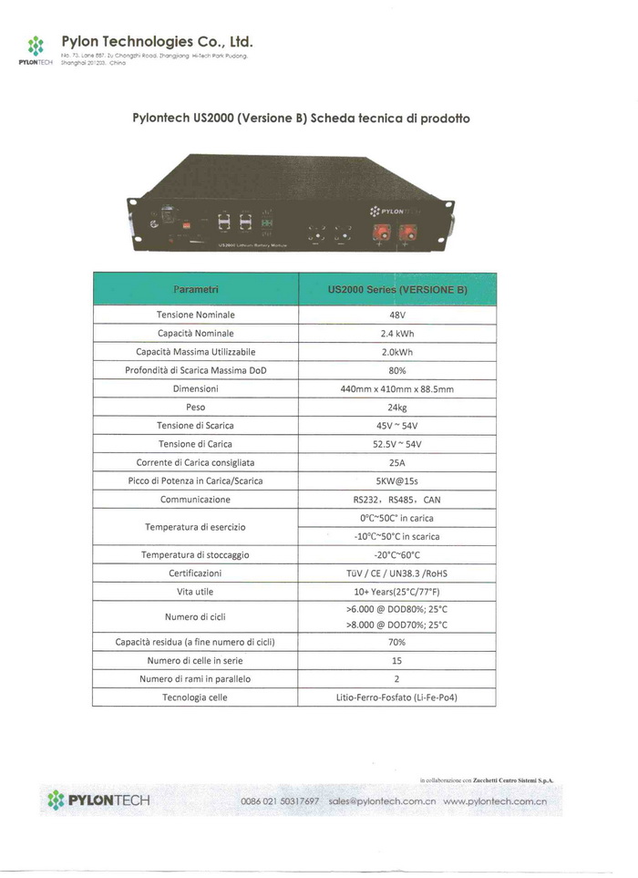

La batteria d'accumulo che ho fatto installare è composta da 3 moduli come quello sotto:
122,64 KB
foto ridimensionata da pix

Uh che bello, al litio!
Quanto ti è costato l'accumulo?
Ti funziona anche in black out?

Non so se funziona durante un black-out, saprò dire qualcosa più avanti.
l'accumulo costa 7141,20 euro, metà dei quali sono sgravabili col 730, per cui sarebbero 3570,60 euro - 3000 euro del bando della regione Lombardia (che sono riuscito ad aggiudicarmi) = 570,60 euro.
E' stato un bel colpo!
Se non piove sono energeticamente autonomo: oggi per esempio è stata una giornata di sole velato da nubi: alle 18,00 il gruppo batterie segnava 97% di carica, alle 22,30 il 72% e quindi domani mattina mi aspetto di leggera un'autonomia residua del 30-35%.

qualcuno ha pensato a questi accumulatori?
http://www.primordial.it/
6219 Messaggi
Inserito il - 24/01/2018 : 19:11:08  Mostra Profilo Invia a pilotaDD un Messaggio Privato  Rispondi Quotando
Per carità... grande hobby gestirli... se non hai tempo libero comprati quelle di Alberto!
