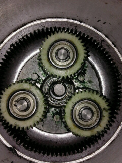

Salve a tutti,come da titolo cerco i tre ingranaggi in nylon di un motore hub da 250watt,nuovi o usati ma buoni...

Mirco dovresti basta dirci che motore è..
Inserito il - 02/02/2018 : 15:28:16  Mostra Profilo Invia a Steu851 un Messaggio Privato  Rispondi Quotando
Se il motore è un bafang 250W li ho cambiati da poco comprandoli qui
https://www.ebay.it/itm/Ersatzzahnr%C3%A4der-f%C3%BCr-Bafang-250W-Motoren-Nylon-36-Z%C3%A4hne-Seegerringe-8mm/302561484488?ssPageName=STRK%3AMEBIDX%3AIT&_trksid=p2060353.m2749.l2649
Non pensare che basti togliere i seger per poterli estrarre, serve un estrattore, nel mio caso per uno l'unica è stato tagliare l'anello del cuscinetto col dremel
Dopo averli tolti pulisci bene eliminando ogni traccia di grasso, monti i nuovi e ingrassi abbondantemente con un buon grasso per ingranaggi, ad esempio quelli venduto per i decespugliatori

il motore non è bafang ma un comune 250watt cinesone...sercono le misure degli ingranaggi vecchi per ordinarli?
Inserito il - 03/02/2018 : 08:07:45  Mostra Profilo Invia a Steu851 un Messaggio Privato  Rispondi Quotando
Prova a scrivere al tedesco inviando le tue misure, purtroppo ho già buttato quelli che ho sostituito.
