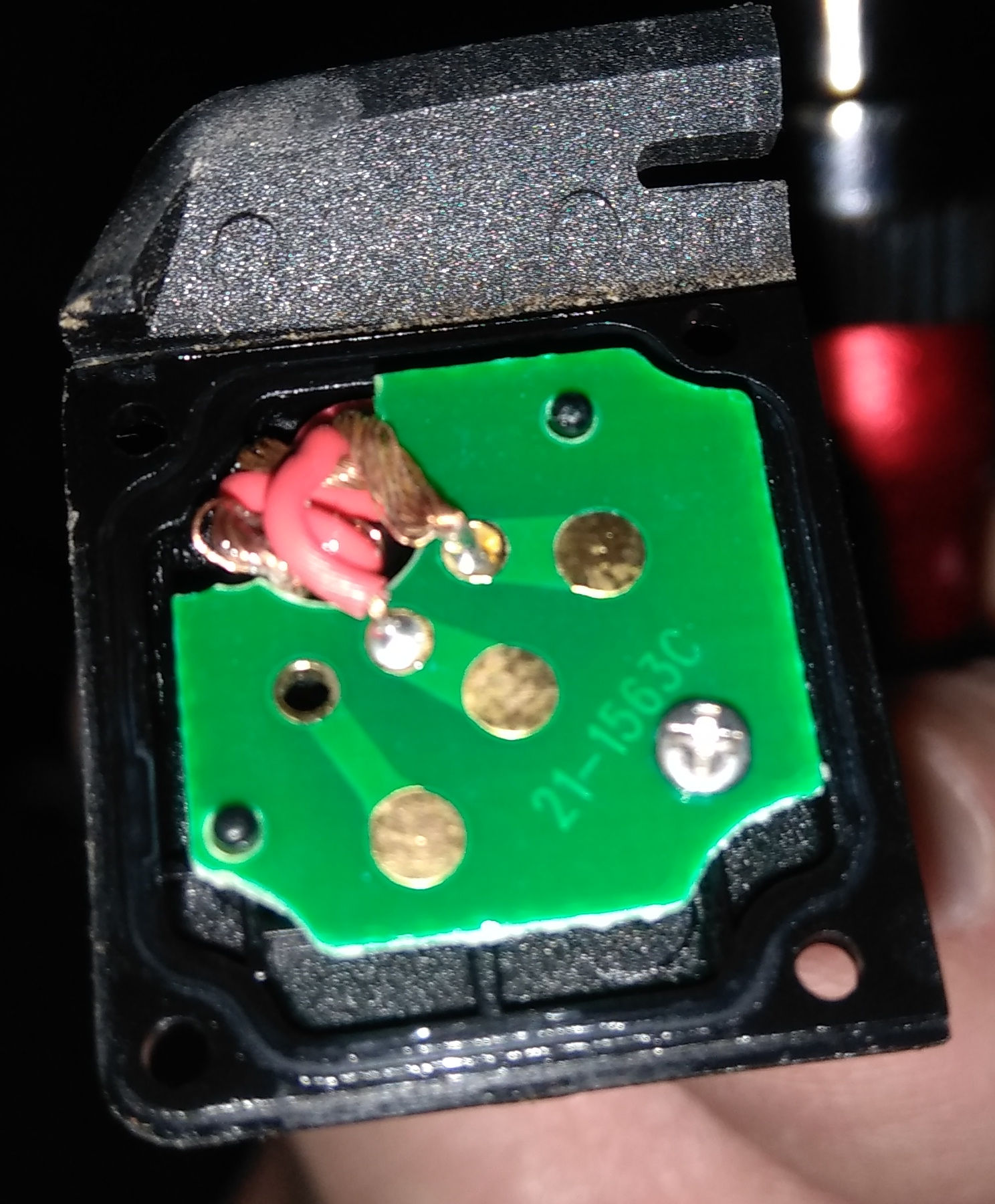

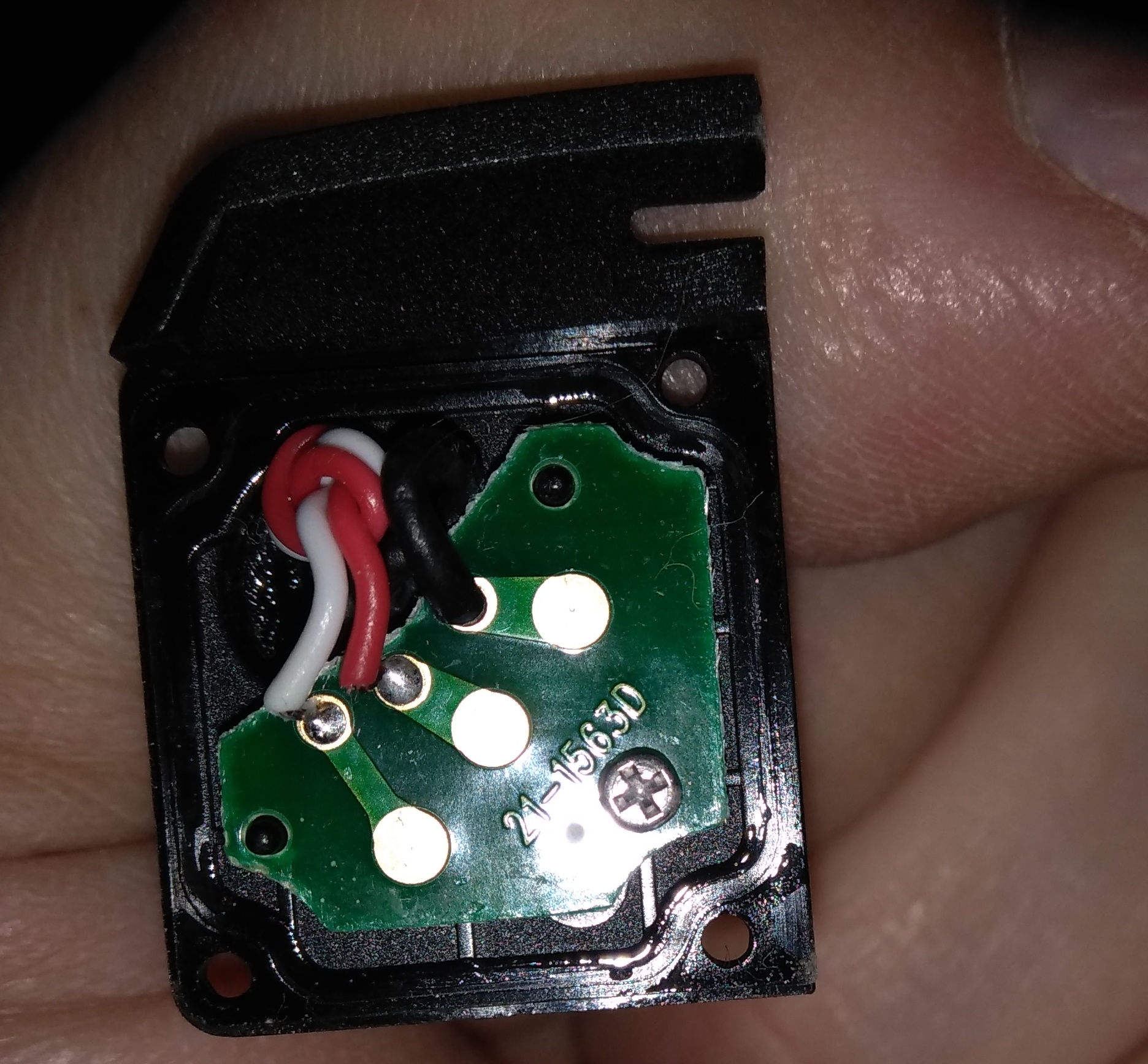

Salve,
ho un problema !
La remote mia remote control si è danneggiata :
368,67 KB
Ho comprato una nuova ... mai i cotatti non corrispondono e non funziona :-(
la vecchia :
335,49 KB
la nuova :
389,68 KB
Mentre la vecchia funziona la nuova se installata non mi funziona.
Qualcuno mi può aiutare?
Grazie...

Ci sono tre molle che fanno contatto sui tre piedini, pulisci e dai un po' di disossidante e poi montalo.
Giusto ieri sera ho cambiato il mio che avevo rotto in una caduta. Ha funzionato subito, i piedini erano belli dorati i tuoi mi sembrano diversi forse ossidati?

I contatti non sono ossidati te lo garantisco, il prodotto é nuovo ...
Cmq proveró a fare quello che mi hai consigliato.
Il tuo pezzo vecchio é simile al mio ? e il nuovo?
Il codice é lo stesso?

Potresti usare il piedino vecchio che funziona: dissaldi il nuovo e saldi il vecchio.

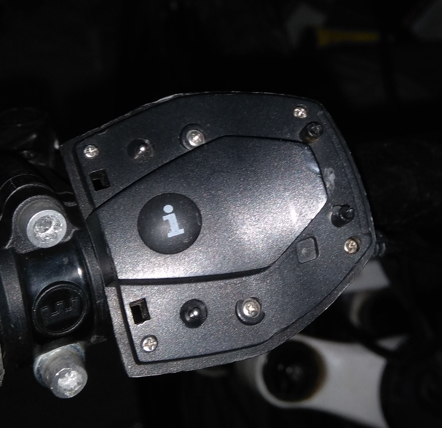

Avevo perso la mascherina in una caduta e non mi ero accorto, l'ho riparato ed è venuto così. Modifica della riparazione: messo due ribattini dove la plastica spinge i due interrutori della base
Ho risposto alla tua mail

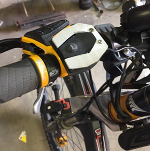

Metti una foto della bici e si vede che modello è. Dai documenti non risulta? di che anno è?
