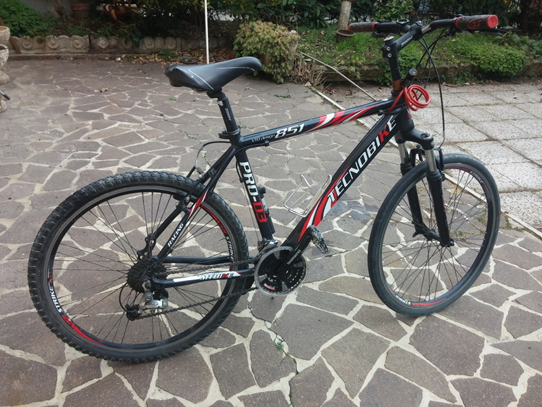

Buongiorno a tutti, è da un po che seguo il forum. anche se non ho mai scritto prima

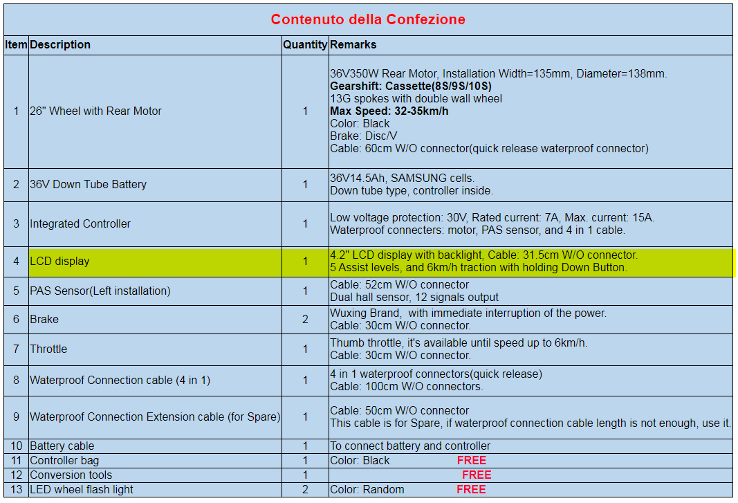

sto pensando ad un kit di trasformazione per la mia bici. In realtà le bici da elettrificare sarebbere 2 mia + mia moglie
inizierei con la mia una Tecnobike 851
La bici la userei nei mesi estivi a casa e per muovermi dalla piazzola dei campeggi dove parcheggio il camper per fare dei giri nei dintorni ( visto che adesso siamo limitati a circa 7+7km al max ...senza elettrificazione, poi ci stanchiamo.....)
avrei pensato ad un hub posteriore, al max vorrei spendere 450/500 euro cadauna inclusa batteria
avevo visto questo kit sulla baya, 36v 350w la batteria è da 14,5 Ah costo 463 euro
i feedback dek venditore sono buoni e spediscono dalla germania
https://www.ebay.it/itm/36V-350W-26-Ruota-Posteriore-Kit-con-Cassette-36V-14-5Ah-Batteria-Charger/253401394454?hash=item3affe66d16:g:Yo8AAOSwf15acruN
nella scheda non è precisato il tipo di celle della batteria...(potrei chiedere al venditore)
oppure queste due kit + batteria, ma sono fuori budget 249 +299 = 548 euro
in questo caso la batteria sarebbe da 17 Ah e caricatore da 3 Ah e nella scheda della batteria cè scritto.
.LG 3400 Li-ion LiNiCoMnO2
https://www.ebay.it/itm/36V-350W-26-Kit-di-Conversione-con-Cassette-Ruota-Posteriore-Motore-Ebike-Bici/252952043950?hash=item3ae51de1ae:g:Jm8AAOSwxDNZiBq2
https://www.ebay.it/itm/SALDI-36V-17Ah-Batteria-ebike-USB-3A-Caricabatteria-per-Biciclette-Elettriche/253102399094?hash=item3aee141e76:g:Vb0AAOSwnllZltW3

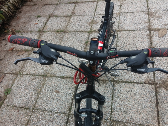

-poi ho il problema delle leve dei freni integrate con il cambio a levette, mentre il kit sulla baya propone leve standard ( potre optare per acceleratore ?)
chiedo consiglio a voi...... perchè sono alle prime armi..

Ciao, la scelta dei kit a motoruota posteriore è saggia (costano poco, si montano facilmente, vanno benone e continuano ad andare anche in caso di rottura della catena...). Però se noti le inserzioni, si dichiara una velocità di 30-35km/h a 36v e questo significa che sono motori veloci da pianura (il limite legale sarebbe 25km/h) ma spompati in salita (un po' più spompati rispetto alle ruote legali).
Per le batterie, in generale, più Ah contengono e meglio sarebbe, però questo ha un costo e un peso. Dunque meglio calibrare la capienza della batteria con i km da percorrere. Se non sono molti, puoi prendere batterie litio più piccole (dunque più economiche e leggere). Oppure compri un po' di pacchi litio per monopattini da 36v e li metti in parallelo (se sai come fare) secondo le necessità. In questo caso poi ti dovrai arrangiare modificando i connettori e realizzando delle borsette per contenere i pacchi batteria sottosella o dove riesci a metterle.

Le leve freno con microswitch servono, perchè purtroppo sulle bici elettriche l'assistenza NON si ferma appena smetti di pedalare ma continua per almeno un secondo, e la cosa (spiacevolissima e pericolosa nel caso di arresto improvviso per un ostacolo) si evita solo montando quelle leve, oppure modificando le tue originali inserendoci un microswitch meccanico o magnetico in grado di chiudere un contatto non appena inizi a frenare.

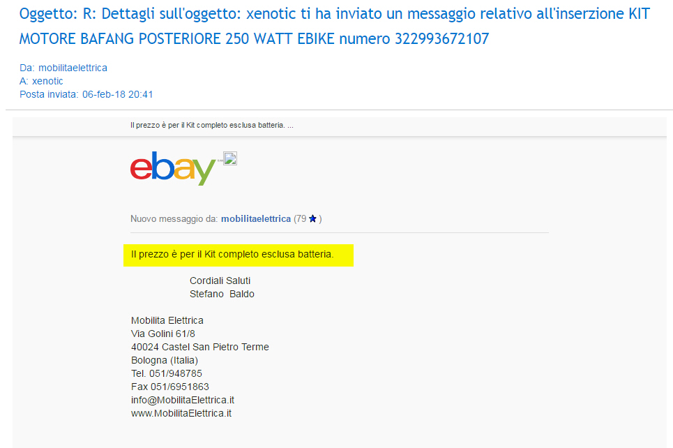

mi ha risposto che è kit completo esclusa batteria.............
cosa gli chiedo...adesso
1 se la ruota è posteriore
2 se da 26" distanza 135 mm con alloggiamento pignone tipo shimano
3 completo di centralina+Pass per pedalata assistita+Leve freno +Cablaggio +Display
nel loro sito non compare questo articolo....boh

Potresti chiedergli se la centralina è "sensored" (cioè se è in grado di gestire eventuali sensori hall del motore per partenze più soffici) e poi ovviamente capire la misura del cerchio sul quale è raggiato il motore.
Per il resto sappiamo già che è un bpm posteriore, a cassetta ("sassetta" è chiaramente un refuso quindi ci puoi mettere qualsiasi pacco pignoni per cassetta), con centralina legale 36v 250watt e pas 10 magneti che potrebbe andare già bene anche senza leve freno visto che tu hai quelle con il cambio integrato... al massimo comprerai a parte un paio di sensori cut-off da applicare al cavo delle pinze v-brake.

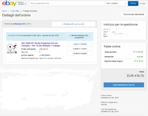

Oggi mi è stato consegnato dal corriere il kit preso sulla baia da elifeshop-2013
l' ho acquistato domenica approffitando dello sconto ebay del 10%

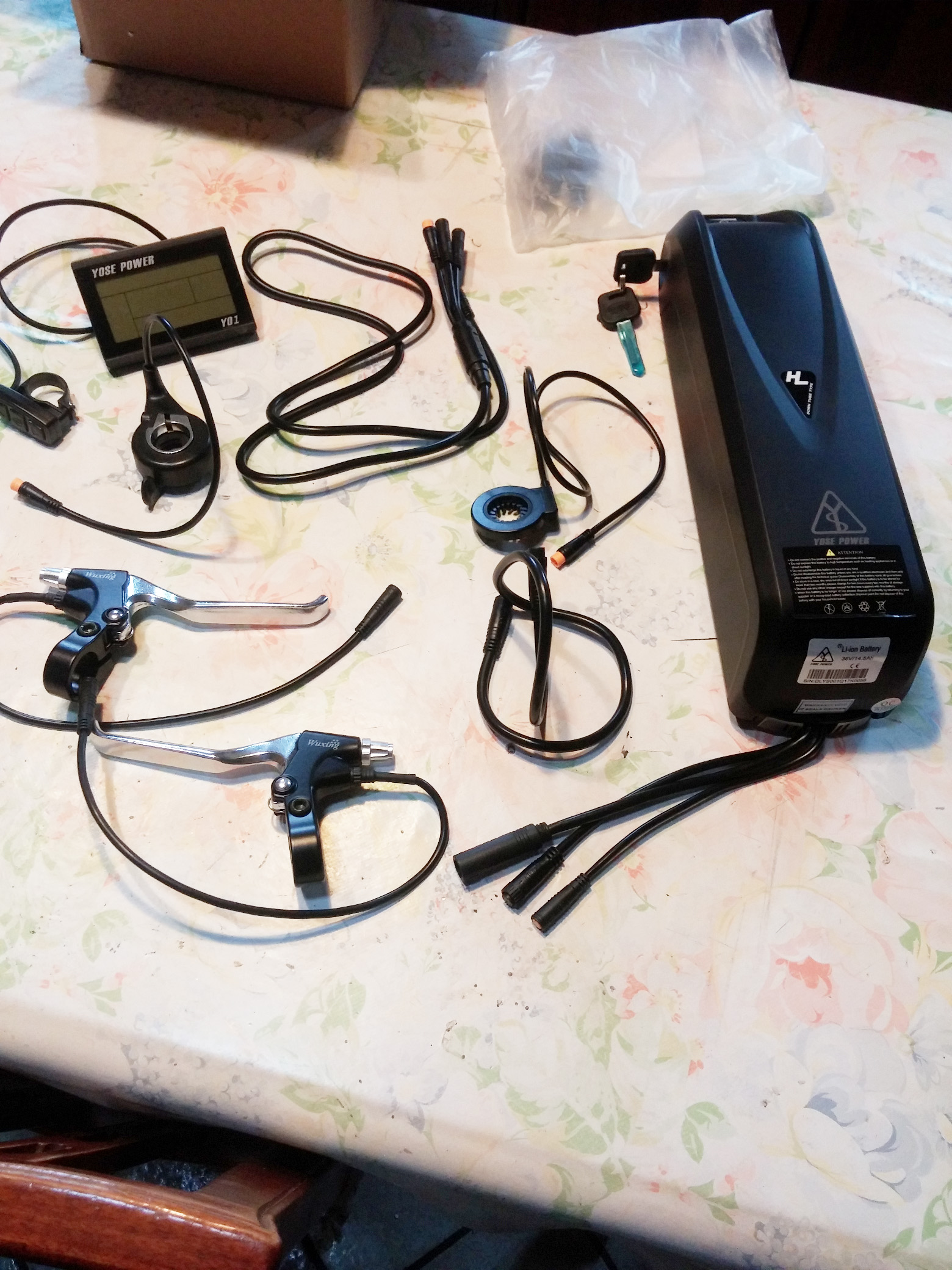

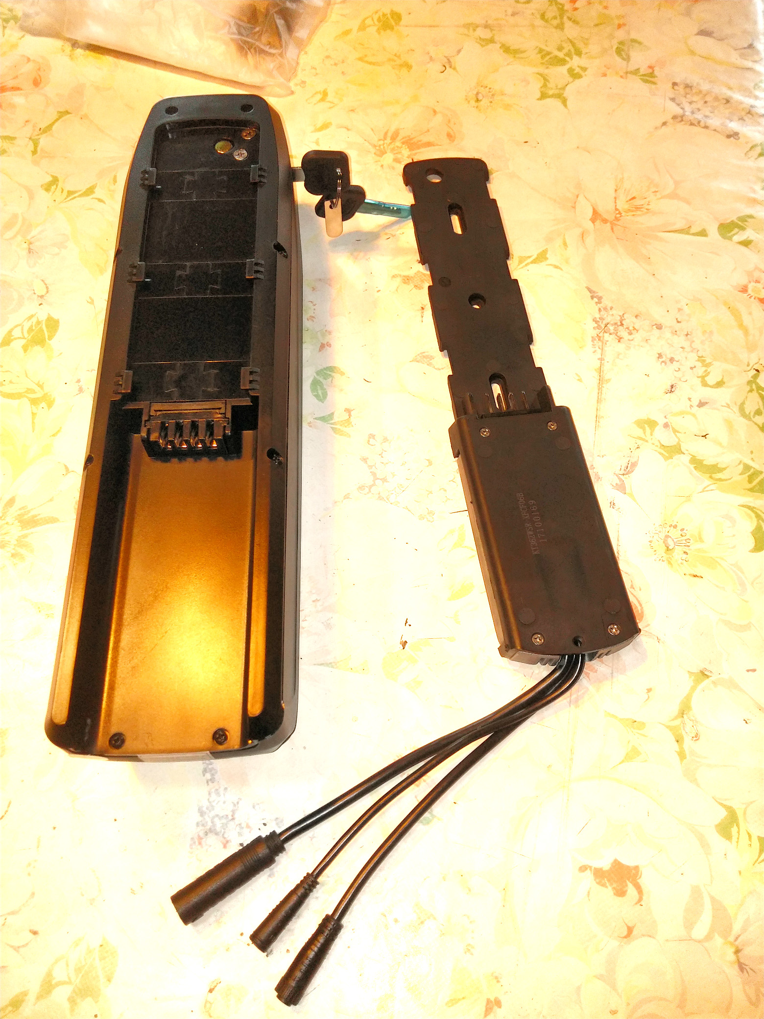

ho cercato per vari minuti la centralina (controller) e non l' ho trovata poi mi sono accorto che è integrata nel supporto batteria...ci sono rimasto male da un lato mentre d' altro non la devo nascondere dentro al triangolo della bici, Secondo voi sarebbe stato meglio averla esterna ?? mi pare di capire che il modello sia KT36ZWSR-XFCF06B
poi se dovessi cambiare batteria...!!!! i contatti sono standard ?
921,72 KB
744,23 KB
Modificato da - xenotic in data 21/02/2018 18:34:14

Inserito il - 21/02/2018 : 18:21:25  Mostra Profilo  Rispondi Quotando
scusate la grandezza delle foto
@lby64
2090 Messaggi
Inserito il - 21/02/2018 : 18:53:30  Mostra Profilo Invia a @lby64 un Messaggio Privato  Rispondi Quotando
E' bellissimo che abbiano integrato la centralina
nella staffa!!!
Se dovessi usare un'altra batteria basta che tu
la prenda di tipo Hilong e puoi usare la stessa staffa.
In ogni caso se proprio dovessi usare qualcosa di
diverso in un lontano futuro di centraline ne trovi
di esterne a poche decine di euro.
Non preoccuparti per questo e buon divertimento!
14672 Messaggi
Inserito il - 21/02/2018 : 20:08:08  Mostra Profilo Invia a andrea 104KG un Messaggio Privato  Rispondi Quotando
Concordo con @lby, alla più brutta ma proprio brutta estrai il controller dalla staffa e lo metti in un contenitore, oppre tagli il pezzo di staffa del controller...

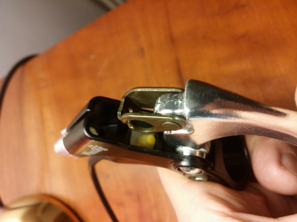

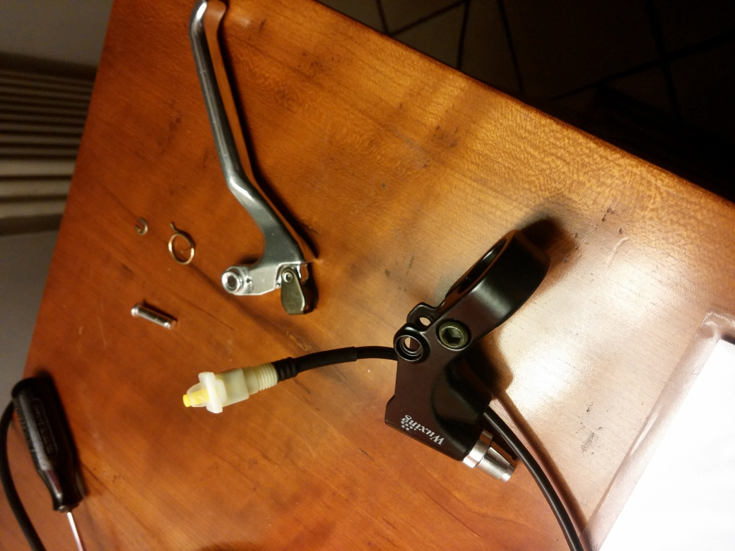

ho visto adesso che le leve hanno innesto a tre poli, siccome ho il problema delle leve freno integrate col cambio, io avrei trovato dei microswitch ma con i 3 poli come faccio ??
dhcp
205 Messaggi
Inserito il - 21/02/2018 : 20:52:04  Mostra Profilo Invia a dhcp un Messaggio Privato  Rispondi Quotando
Sembrano leve con sensore di hall tipo bafang bbs. Se sei amante del fai da te, smonta le leve del kit togliendo la vitina che fissa il sensore alla leva. Dopodiché smonti anche il magnetino sulla leva.
Ora rimonti tutto sulle tue leve, trovando posto e incollando a dovere. Il magnete sulla leva dovrà avvicinarsi e allontanarsi dal sensore fissato sul portaleva.
ho smontato la leva...ecco le foto, sembra un interruttore
312,71 KB
372,92 KB

Scusami, ma che difficoltà ti crea avere la centralina integrata nella batteria? Raffredda assai meglio delle altre (la piastra ha una massa notevole) ed è protetta, quindi lasciala proprio stare!!!
Per le leve devi inventarti qualcosa con dei relè magnetici e due calamitine, non puoi trapiantare quei microswitch sulle tue leve integrate, se leggi sul forum ci sono molte soluzioni...

Ciao xenotic
hai acquistato lo stesso kit che sto valutando da tempo (inizialmente non era presente con la batteria)
Quando finisci di installarlo mi puoi dare qualche parere? le reali velocità ed autonomia?
Inoltre hai aperto il case della batteria per controllare se le celle sono quelle dichiarate ed apparentemente come sembra assemblata?
Grazie anticipatamente
Modificato da - m.tech in data 21/02/2018 22:51:35
Inserito il - 22/02/2018 : 09:26:13  Mostra Profilo Invia a Barba 49 un Messaggio Privato  Rispondi Quotando
@ M.tech: Tu apriresti una batteria nuova rischiando di rompere il contenitore solo per vedere che celle ci sono dentro??? Non credo proprio...
per capire i contatti dei switch se sono contatto normalmente aperto o chiuso, qualcuno li conosce ?
Inserito il - 22/02/2018 : 09:36:39  Mostra Profilo Invia a Barba 49 un Messaggio Privato  Rispondi Quotando
I contatti sono "normalmente chiusi", e siccome sono le leve a tenerli in posizione aperta ecco che quando freni i microswitch tornano in posizione di riposo e si chiudono...
Modificato da - Barba 49 in data 22/02/2018 09:37:17
Una delle prime cose che proverei a fare, ovviamente con molta delicatezza
xenotic ha scritto:
no non ho aperto il case della batteria...non sò come fare sinceramente, è semplice ?
Non so dirti se è semplice, personalmente proverei a svitare le viti presenti e poi con molta delicatezza ad aprirlo, ovviamente se trovassi resistenza o linguette da rompere mi fermerei subito
Dovrebbe essere simile a questi:
- https://www.youtube.com/watch?v=xgcgkzwYnj8
- https://www.youtube.com/watch?v=9g7kcTmr54s
- https://www.youtube.com/watch?v=nqxY-899Rb8
Modificato da - m.tech in data 22/02/2018 10:04:37
Inserito il - 22/02/2018 : 10:00:49  Mostra Profilo Invia a Steu851 un Messaggio Privato  Rispondi Quotando
Se il case è il solito hailong non dovrebbero esserci linguette, ma è probabile che almeno una delle viti sia coperta da una etichetta la cui rottura invalida la garanzia
Inserito il - 22/02/2018 : 10:22:25  Mostra Profilo Invia a Barba 49 un Messaggio Privato  Rispondi Quotando
Guarda, apro spesso batterie di ogni genere, e posso garantirti che nessuna si apre "delicatamente" e senza lasciare qualche segno che poi ne invaliderà la garanzia, quindi meglio lasciar perdere!!!

xenotic ha scritto:
312,71 KB
372,92 KB
Sì esatto, niente sensore magnetico, mi ha tratto in inganno il fatto del connettore a 3 poli.
Dovrai ingegnarti con dei microswitch finecorsa sulle tue leve.
Tipo questo
https://www.mendelmax.it/elettronica/75-mini-microswitch-pulsante-fine-corsa-1-a-125250-v-reprap-prusa-mendel-3d.html
http://rs154.pbsrc.com/albums/s262/markbognor/Green%20Power/DSCF3150.jpg?w=480&h=480&fit=clip
Anche sul forum ci sono foto di esempio.

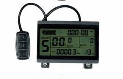

ho iniziato ieri a montare i componenti del kit ,
https://www.ebay.it/itm/36V-350W-26-Ruota-Posteriore-Kit-con-Cassette-36V-14-5Ah-Batteria-Charger/253401394454?hash=item3affe66d16:g:Yo8AAOSwf15acruN br /
ho un dubbio...ho collegato il filo dell' acceleratore senza il PAS e non funziona il motore anche se sul display sembra funzionare (c'è il simbolo che gira quando premo l' acceleratore)
mentre se collego il pas e giro i pedali il motore funziona.
se li collego tutti 2 pas e acceleratore funziona solo il PAS
cè qualche settaggio da display da fare ?
https://i.ebayimg.com/images/g/SQAAAOSwZ~lZrpbR/s-l1600.png
572,61 KB
30,64 KB
