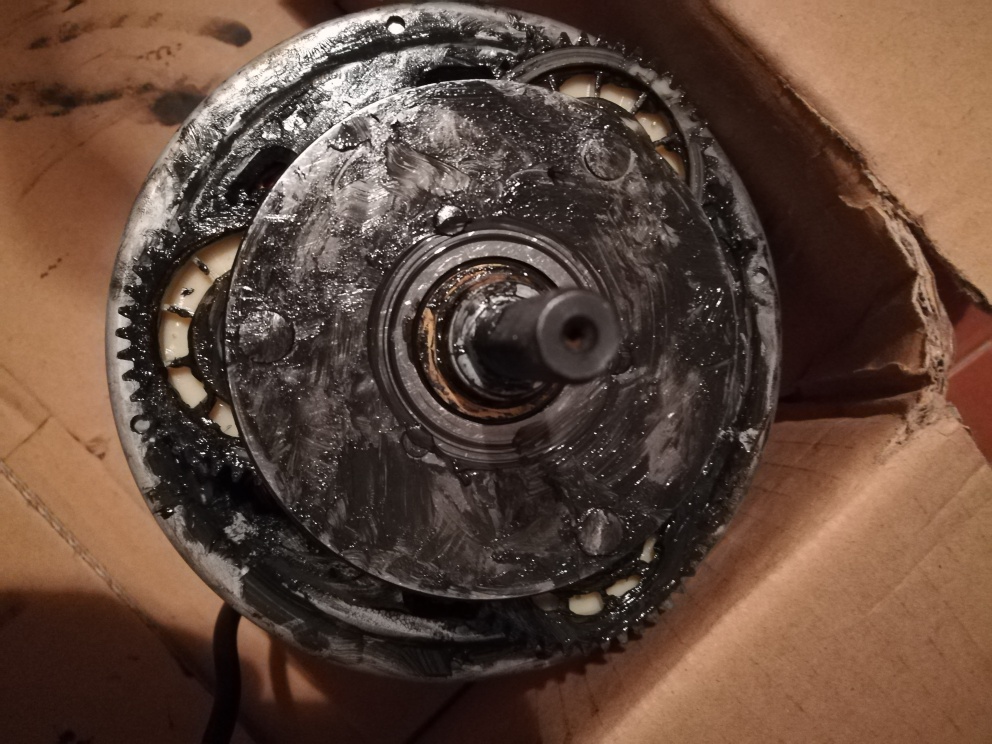

sto smontando nuovamente il motore per arrivare a testare i sensori di hall ma mi sono bloccato per non fare danni! come si procede ora che ho tolto tutte le viti per accedere alla parte interna dell'avvolgimento?
916,34 KB
15285 Messaggi
Inserito il - 10/02/2018 : 17:41:52  Mostra Profilo Invia a andrea 104KG un Messaggio Privato  Rispondi Quotando
Se non ricordo male dall'altra parte ci sono 3 viti che tengono fermo l'ingranaggio al centro. Poi tolto quello sotto c'è un seiger una molletta da togliere allargandola. Dopo di che devi tirare molto forte per vincere la forza magnetia, stando molto attento a non prenderci le dita. Io martello con mazzetta di gomma sull'albero e contemporaneamente tiro il rotore dopo aver stretto la campana nella morsa... Comunque gli avvolgimenti sembrano bruciacchiati non vorrei che fosse in corto. Misura col tester le fasi ad una ad una col metallo dello statore. Non deve esserci conduzione. Anche se potrebbero essere in corto fra loro ma non lo vedi... Come viene usato il motore? Senza pedalare? Io li brucio ma in fuoristrada su salite enormi...

Ho provato a vedere dall'altro lato(foto) ma non vedo viti. solo perni di sostegno dei tre ingranaggi.
262,71 KBEe'
15285 Messaggi
Inserito il - 10/02/2018 : 19:23:25  Mostra Profilo Invia a andrea 104KG un Messaggio Privato  Rispondi Quotando
Quel disco è la ruota libera, viene via tirando, con attaccati i tre ingranaggi in nylon. Sotto trovi un ingranaggio centrale in metallo con tre viti intorno, da togliere. Tolto quello sotto c'è il seiger.

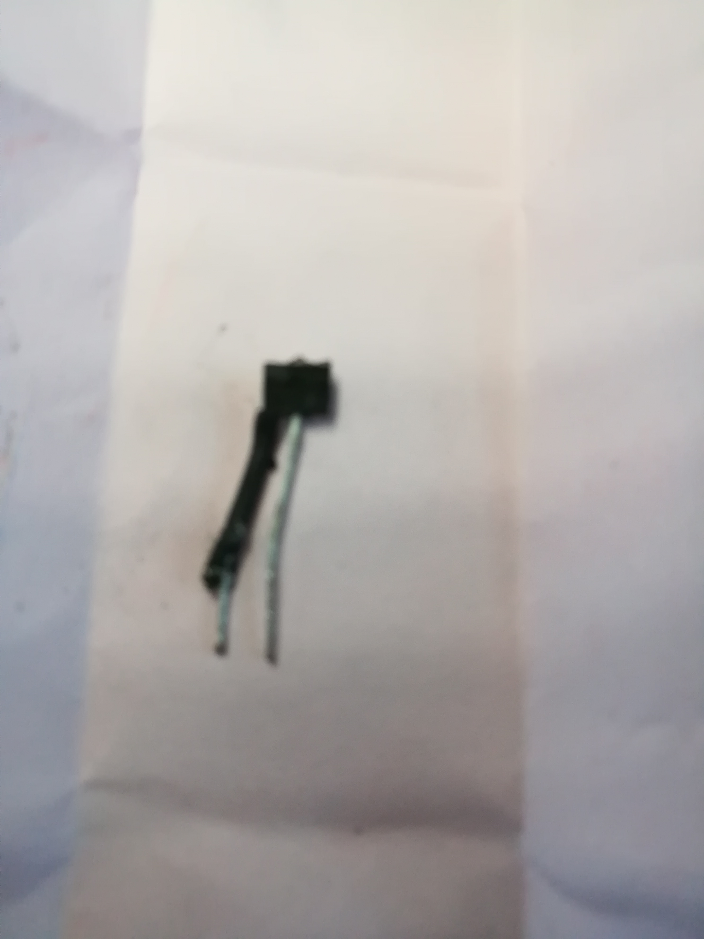

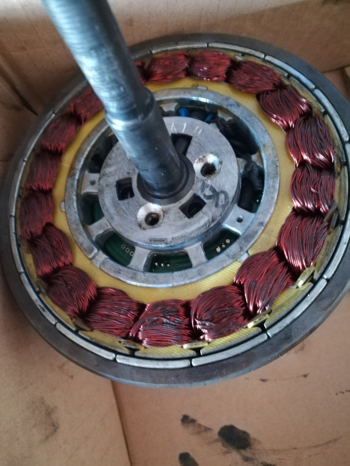

Sono riuscito ad arrivare al cuore del motore!!!(grazie al vostro aiuto!). Dalle prove col tester un sensore sembra defunto.l'ho scollegato(rompendo un piedino). Non trovo nessuna sigla. Come mi regolo recandomi al negozio di elettronica?
P.s. le macchie sull'avvolgimento sono di grasso!non c'è nessun segno di bruciatura o cambio di colore.
1178,64 KB
arper
82 Messaggi
Inserito il - 22/02/2018 : 09:44:08  Mostra Profilo  Rispondi Quotando
Un grazie di cuore ad Andrea e Barba per i preziosissimi consigli!!
Ieri ho ricevuto il sensore di hall ordinato via internet (non l'ho trovato nei negozi di elettronica) e, dopo un "intervento chirurgico" per la sostituzione ho rimontato e.. il motore è tornato nuovo!!!!!
IMPAGABILE SODDISFAZIONE DI CONOSCERE UN Pò MEGLIO CIò CHE SI USA QUOTIDIANAMENTE.
