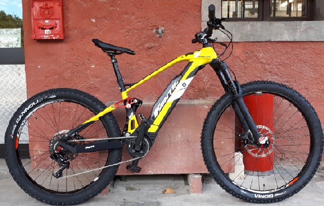

Inserito il - 15/02/2018 : 12:10:34  Mostra Profilo Invia a giordano5847 un Messaggio Privato  Rispondi Quotando
Questa sviluppa una coppia di 90N/m costicchia un po' ma è bellissima ed è in tinta con il rimorchio
Comunque a parte gli scherzi sembra che il brose sia il motore attuale più coppioso frai legali
