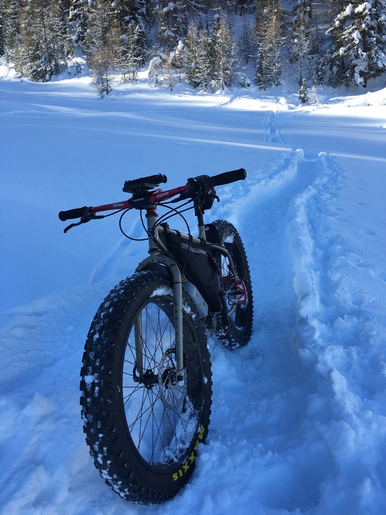

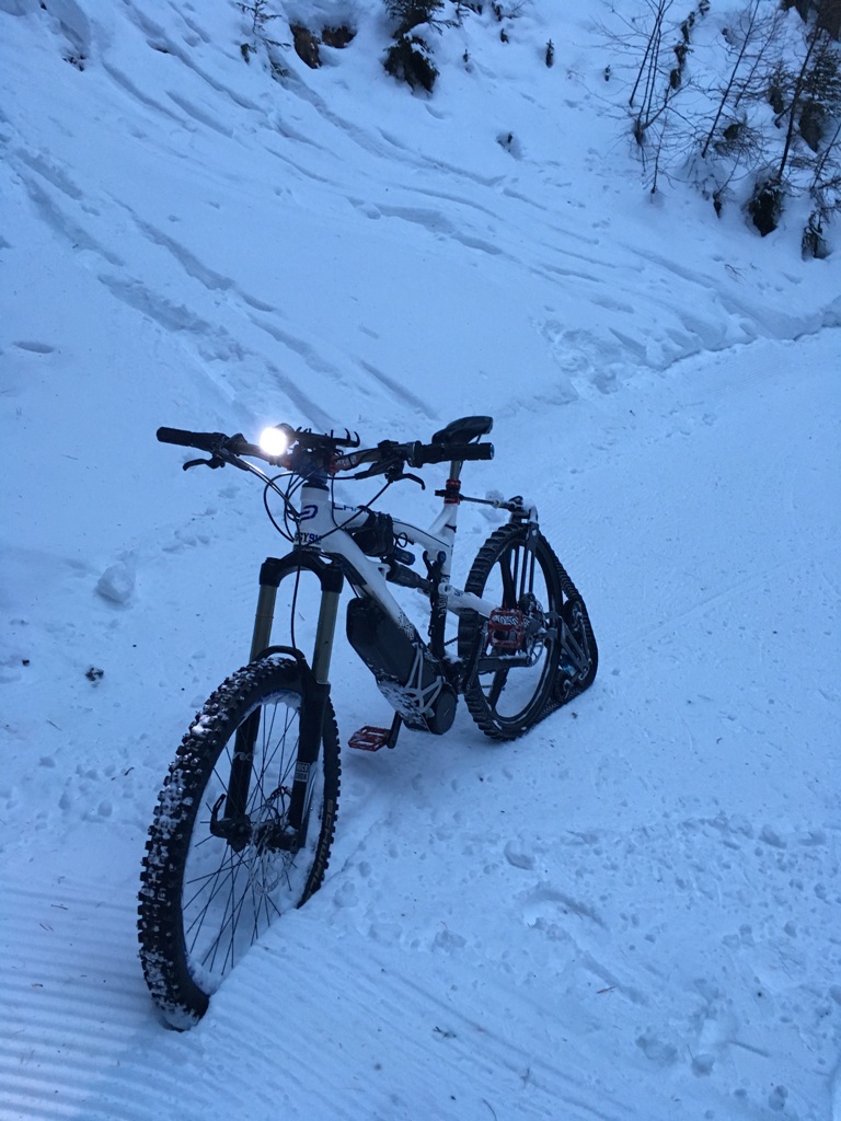

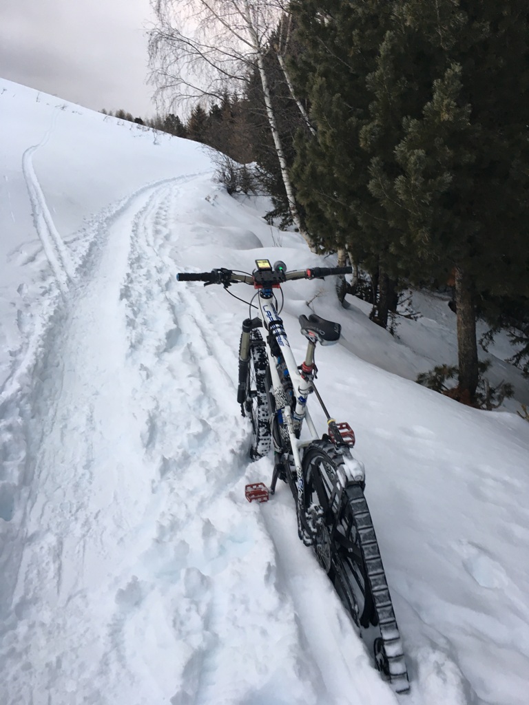

Causa scuola sci del marmocchio e continui weekend sulla neve, stufo delle interminabili code agli impianti di risalita ne sto approfittando per testare le mie bici in diverse configurazioni, per capire quale si presta meglio al gioco.....
Sono partito dal cingolo accoppiato allo sci (poi levato per lasciare posto ad una ruota chiodata all'anteriore)

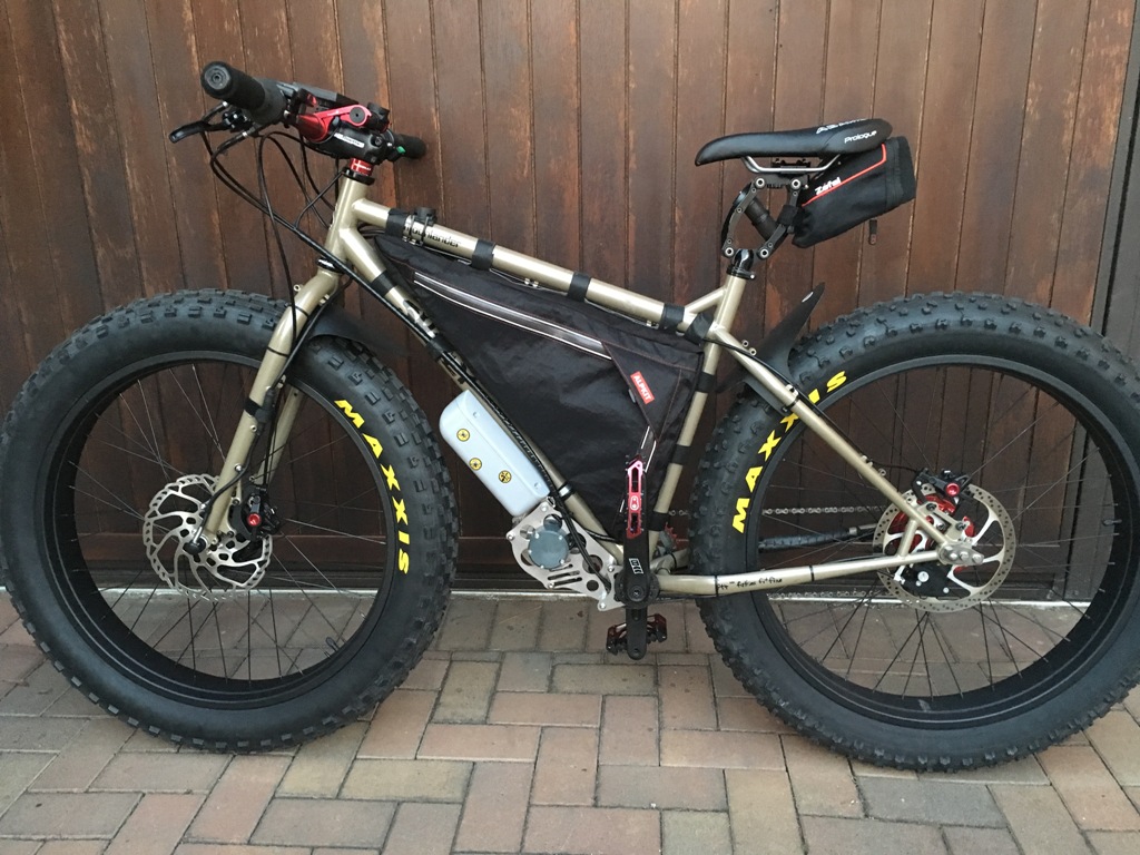

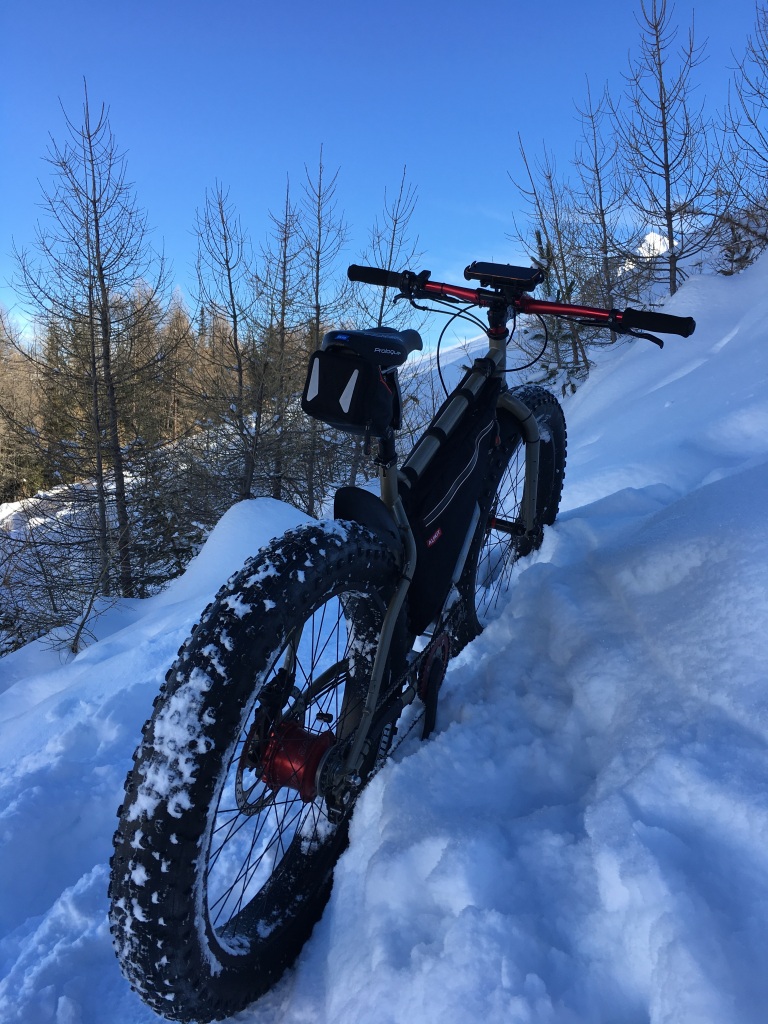

per poi passare alle gommone
269,92 KB
300,77 KB

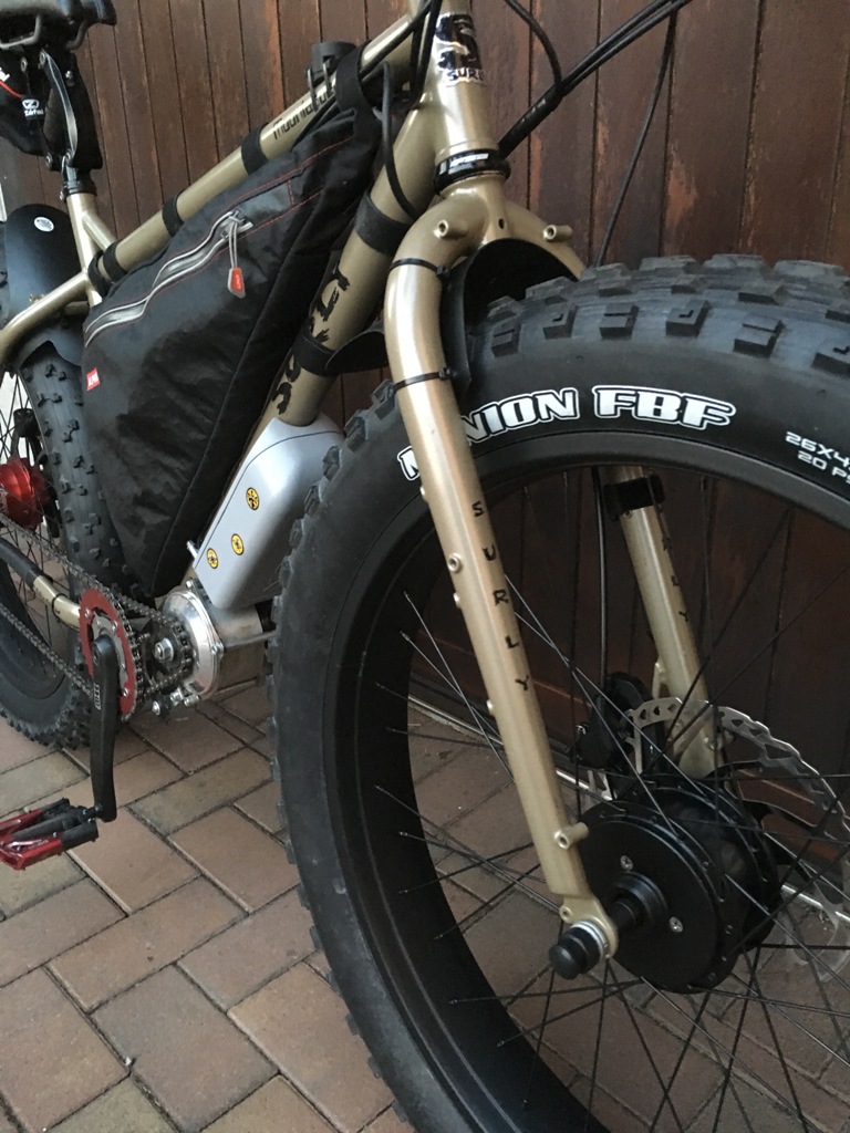

E domani finalmente si testa in configurazione 2wd
230,29 KB
254,32 KB

Test molto interessanti. Una domanda, se usi una full suspension, il modo di fissare quel guida cingolo al tubo sella, in pratica blocca la sospensione o sbaglio?
Kamel
283 Messaggi
Inserito il - 16/02/2018 : 15:07:57  Mostra Profilo Invia a Kamel un Messaggio Privato  Rispondi Quotando
bitzo ha scritto:
Messaggio di Kamel
Se guardi meglio la foto noterai che non è un'asta fissa ma un pistoncino (tipo quello dei cofani delle auto, per capirci) ed è regolabile in lunghezza per consentirti di tenere il cingolo aderente al terreno ed avere quindi la maggior superficie possibile per la trazione. Se trovi un avvallamento si comprime, ovviamente, altrimenti distruggeresti le rotelline posteriori. Ovviamente scende anche contestualmente al carro della bici, però con una resistenza inferiore, che non va ad influenzare il lavoro dell'ammortizzatore

Allora ieri sera primo test, purtroppo non sono riuscito a caricare il video. Oggi secondo giro molto più impegnativo. Che dire. Le due motrici praticamente ti tirano su come se fossi agganciato a una fune. Sono riuscito a salire sulle piste battute con pendenze del 30%! Dove prima cercavo la diagonale ora vado dritto perché la trazione è incredibile. Io uso il centrale con PAS e l’anteriore solo con acceleratore per dosare bene la potenza del motore. È un piccolo q100 ma bisogna parzializzare per non farlo pattinare sulla neve! Il grossissimo vantaggio è che quando tira praticamente ti raddrizza la ruota e ti evita i fastidiosi zig zag a cui ti costringono le pendenze importanti. E quando devi ripartire da fermo in salita ti regala quel piccolo abbrivio che ti consente di saltare in sella e iniziare a pedalare. Ho abbassato la pressione gomme a 0,5 bar, direi un ottimo compromesso tra direzionalita’ e trazione.
