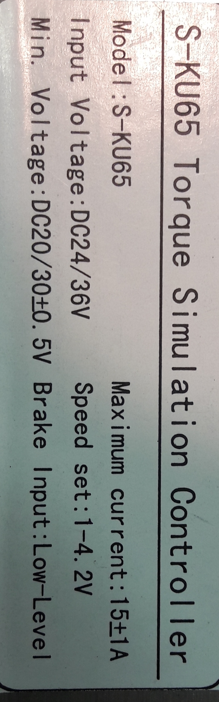

Buongiorno
Ho bisogno di un aiuto su come regolare la centralina.
Ho preso la centralina s-ku65 dove c'è scritto che può lavorare sia a 24v che a 36v ( vedi immagine).
Come si fa a configurare a 24v? Ora funziona solo a 36v e quando provo a collegarla a 24v segnala il livello di carica basso.
1040,1 KB

Strano dovrebbe farlo in automatico , non c'è da settare nulla...

Display led differenti ,uno 24V ed l'altro 36V .Mi è capitato di portare il 24V a 36V senza conseguenze gravi ,segnava solo sempre la batteria carica l'inverso per il 36V,non è una regola fissa può saltare e fare corto .ATTENZIONE

Infatti sembra proprio che la differenza la faccia il display.
Qualcosa sa come fare per modificare il display LED810 per farlo funzionare a 24V?
6819 Messaggi
Inserito il - 26/02/2018 : 15:44:28  Mostra Profilo Invia a MilleMiglia un Messaggio Privato  Rispondi Quotando
Devi cambiarlo con uno da 24V
