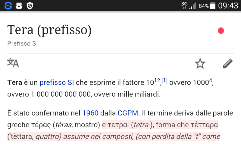

Alla fine ho ceduto ed ho trovato
questo. Un Tera lo da per 10^12 cioè
1000 miliardi e quindi 100 miliardi
sarebbero 0,1 Tera.
Aiuto! Vado a prendere un Ketodol!

Inserito il - 01/03/2018 : 10:08:12  Mostra Profilo Invia a essegi un Messaggio Privato  Rispondi Quotando
fra il Mega e il Tera, nel mezzo ci sta "solo" il Giga , per cui 100T (non si parte dai W ma dai kW, quindi 10³ già usati)

Inserito il - 01/03/2018 : 13:46:25  Mostra Profilo Invia a @lby64 un Messaggio Privato  Rispondi Quotando
Ahhh ecco dove stava il problema!!!!!
C'era qualcosa che non mi quadrava!!!!!
Grazie a tutti x il supporto, non riuscivo
ad uscirne da solo e non ci dormivo
la notte!
