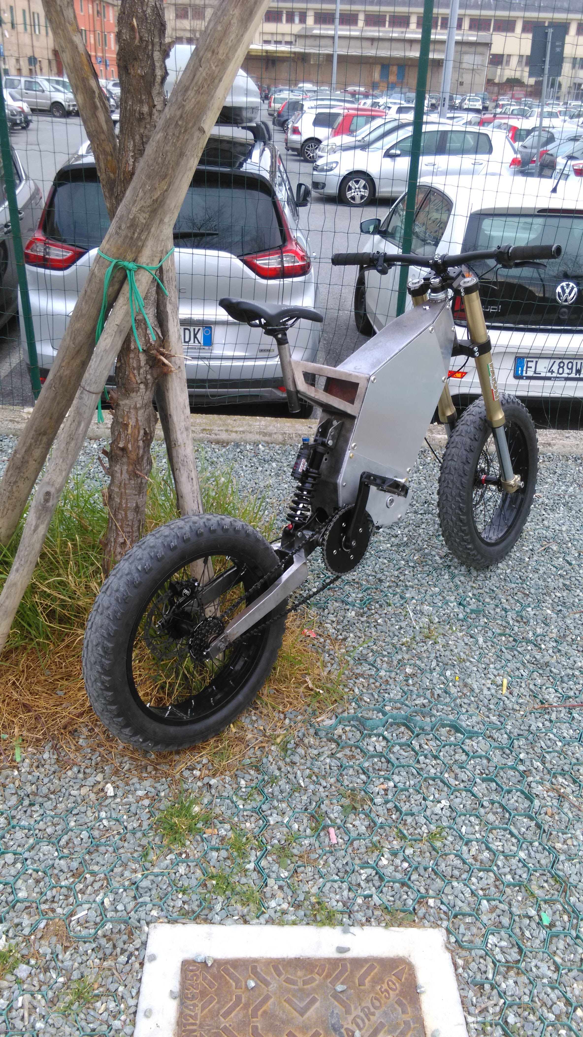

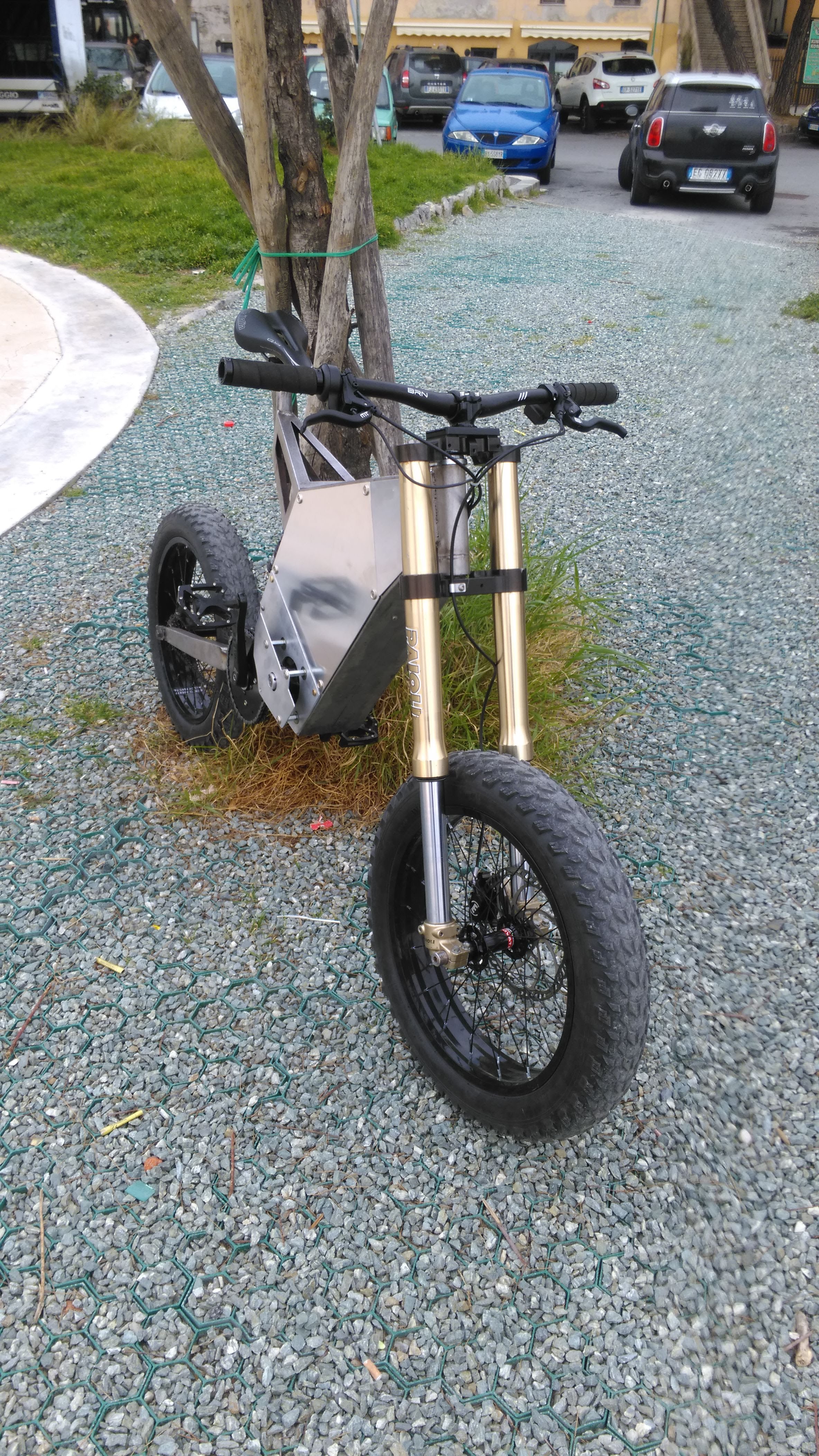

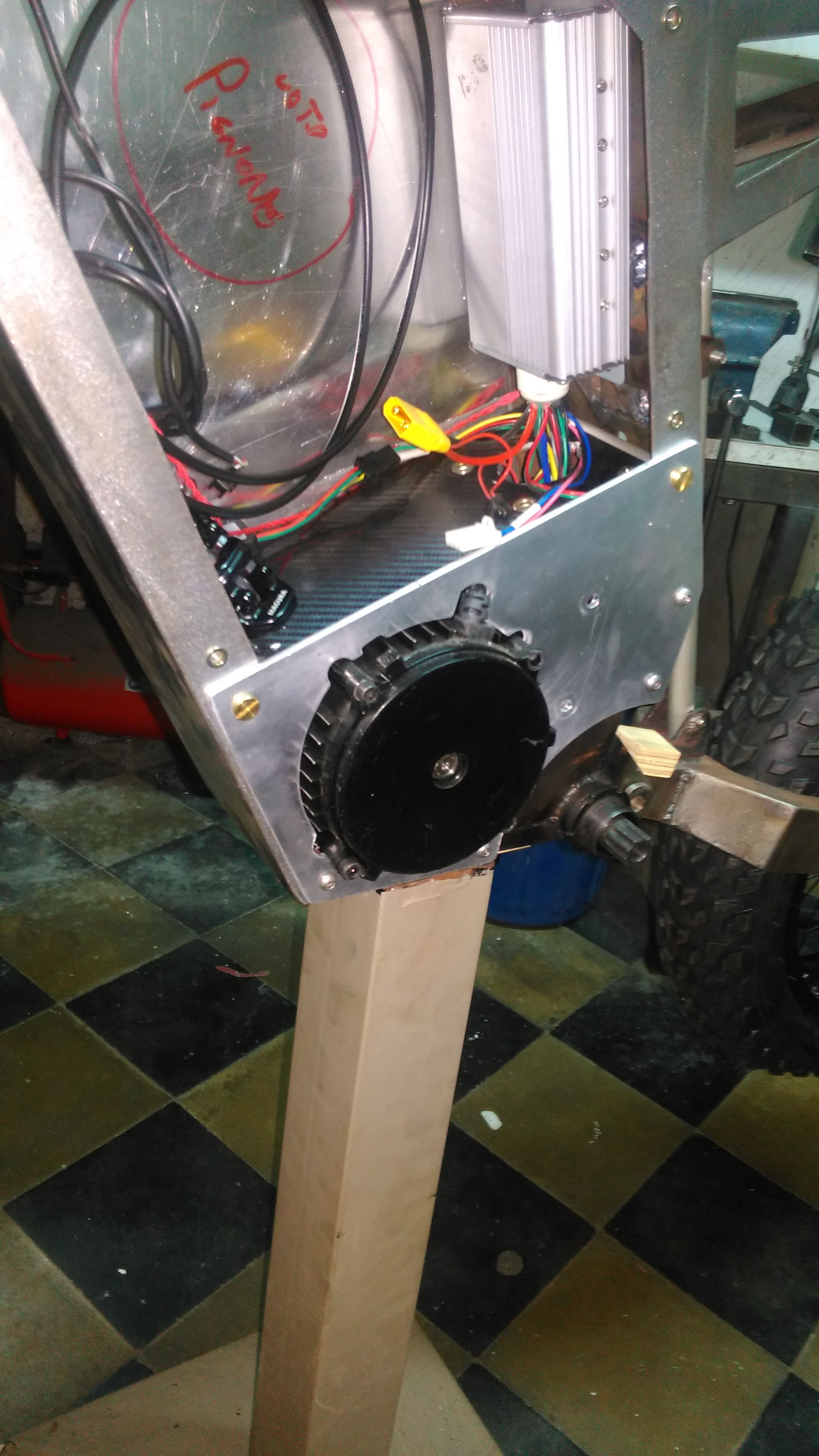

Qualche foto del mio mezzo per intenderci...e' ancora in sviluppo.
2038,58 KB
822,82 KB
1969,84 KB

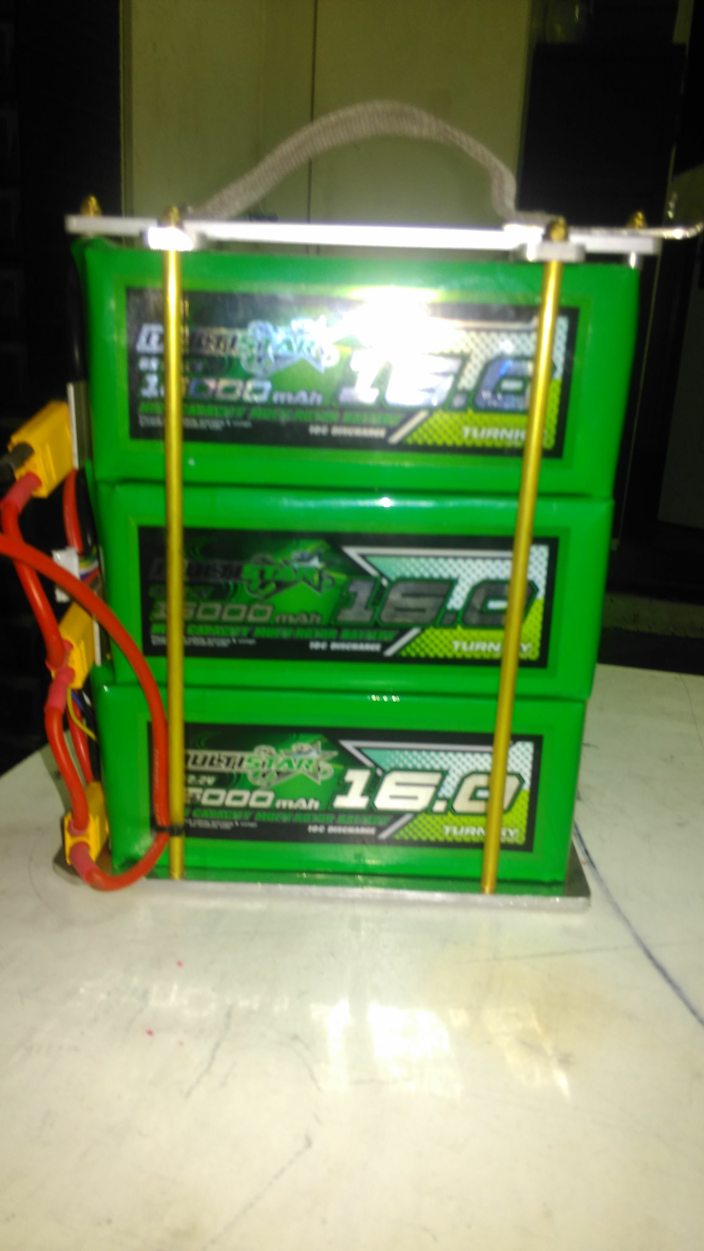

al momento la batteria e' questa....
483,29 KB

@lby64
2090 Messaggi
Inserito il - 03/03/2018 : 20:28:26  Mostra Profilo Invia a @lby64 un Messaggio Privato  Rispondi Quotando
Urka!
Complimenti!
CARGOBIKE
40 Messaggi
Inserito il - 03/03/2018 : 20:32:17  Mostra Profilo  Rispondi Quotando
grazzzzie.....
@lby64 ha scritto:
Urka!
Complimenti!
P
14672 Messaggi
Inserito il - 03/03/2018 : 20:36:51  Mostra Profilo Invia a andrea 104KG un Messaggio Privato  Rispondi Quotando
mi associo ai complimenti...

Bella bestia
Ci dici qualcosa in più su questa SBP. La forcella è di una PitBike?

Inserito il - 08/03/2018 : 11:51:57  Mostra Profilo  Rispondi Quotando
ma guarda non faccio proprio per niente lo schizzinoso e non ho mai detto che non lo voglio usare il bms,faccio quello che mi conviene di piu'....mettere un bms anche su quelle celle(dette autobilancianti e comunque in rete ho trovato poche info in merito)sara' certamente una sicurezza maggiore...

disegnata ,tagliata,saldata da me con lamiera da 1,2...(finite tutte leprove faro' una verniciatura) forcella pit come hai visto...tra un po' mettero' cerchio posteriore da 24 con un mozzo decente e ruota libera migliore(questa sgrana quando apri forte) e cerchio 26" anteriore.
al post c'e' un dnm rcp2 con molla da 750lbs ma e' ancora troppo morbida,essendo un motore centrale ha tanto tiro sulla catena quinda si schiaccia molto...quote]T4R ha scritto:
Bella bestia
[/quote]
