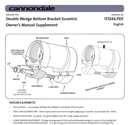

Credo che il movimento centrale che monta sia questo:
65,16 KB
Visto che il telaio potrebbe avere uno spessore un pò superiore alla norma forse mi orienterei più su un BBS (che peraltro ho visto montato sulla Hooligans in alcune foto on line) che su un tsdz.

L'immagine postata è l'eccentrico montato anche sui tandem, non so se è presente sulla tua bici. Tende la catena tra le due guarniture sul tandem o per altre diavolerie single Speed. Comunque è un bsa standard quindi no problem

Il problema c'è, non sono riuscito a montare un motore centrale su un movimento del genere anche posizionando tutto sulla posizione bassa, il motore urtava il telaio e non entrava .
Dove urtava?
L'unico problemino è che quell'eccentrico ha la testa di una brugola che sporge da un lato, e qualche mm di filetto del bullone lungo che sporge dall'altro.
Risolvi con delle rondelle sagomate per una chiusura sicura dell'anello e delle 2 brugole del BBS. Puoi anche eliminare la brugola con la testa sporgente.
