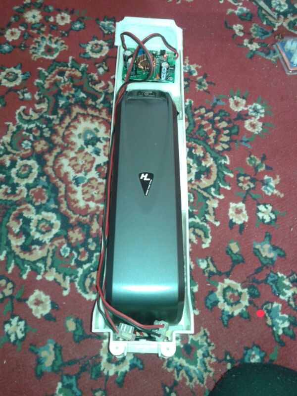

Anch'io ho fatto qualcosa di simile con anche uno step-up.
5 kg doppia box compresa invece di 13 kg
ed il triplo di autonomia rispetto al piombo!
