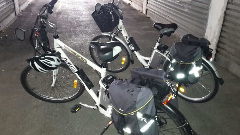

Per un utilizzo quotidiano trovo più importante avere una bici che abbia una postura non troppo sacrificata e sia ben attrezzata per l'uso urbano (parafanghi luci ecc.).
Giusto per capirci, io e mia moglie con queste che vedi qui sotto ci giriamo per Napoli da oltre 5 anni e io ho percorso circa 18.000 km.
348,92 KB
