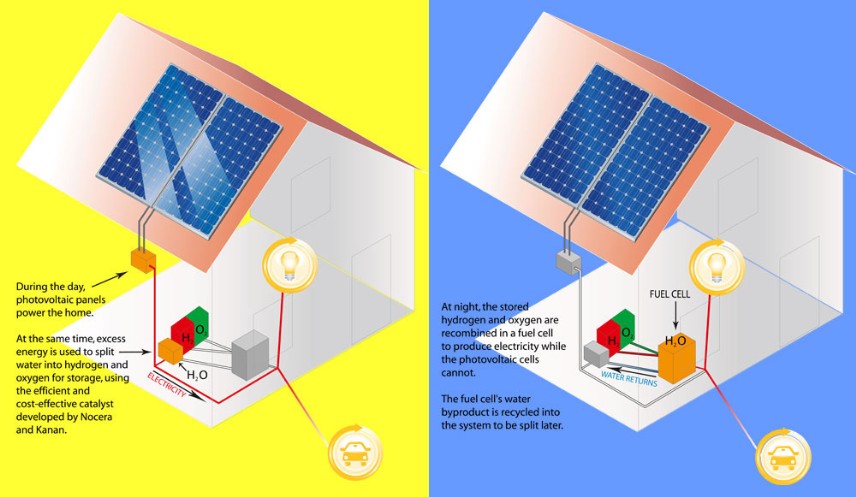

9065 Messaggi
Inserito il - 27/03/2018 : 08:25:20  Mostra Profilo Invia a claudio02 un Messaggio Privato  Rispondi Quotando
Utilizzo del Fotovoltaico per produrre Idrogeno nei momenti di surplus di energia elettrica
e utilizzo dell'Idrogeno, di notte, per la produzione di energia elettrica.
82,24 KB
non è fantascienza come l'uomo su marte.
io d estate butto via dai 12 ai 17 kwh al giorno.
buttati via, ed ho solo 11 pannellini del 2009.
797,32 KB

Inserito il - 27/03/2018 : 10:05:23  Mostra Profilo Invia a Steu851 un Messaggio Privato  Rispondi Quotando
Lo scrivo perché in passato ho fatto assistenza tecnica su base nazionale e ti garantisco che mezz'ora di pausa, più magari un'altra mezzorà perché la colonnina è occupata, non è possibile.
Una soluzione l'avevo prospettata in passato, ma anche lei ha i suoi risvolti negativi: pacchi batteria standardizzati, arrivo all'area di servizio e faccio il cambio veloce batteria, che vengono caricate più lentamente sfruttando pannelli, eolico o quel che vuoi, ma il prblema poi è sempre lo stesso, il numero di batterie da caricare contemporaneamente.
L'idrogeno è estremamente pericoloso, difficile da contenere, estremamente esplosivo, energeticamente costoso da produrre.
In sostanza allo stato attuale una vera alternativa al combustibile fossile on c'è.
Visto che molti non riescono a focalizzare il problema faccio un esempio pratico: partecipazione al raduno Umbro 2016, più di 600 km, quindi un rifornimento necessario, giornata di esodo, aree di servizio che quasi non ci si riesce ad entrare, altro che mezz'ora per la ricarica, mezz'ora di coda la si faceva per rifornirsi di GPL!

io l'idrogeno l'ho usato perchè ho lavorato a lungo su impianti chimici : meglio lasciarlo alle grosse centrali ben monitorate, in zone sicure e con tutti i controlli appropriati
piccoli impianti che possono diventare malgestiti e sono posizionati in zone abitate, li eviterei come ... la nitroglicerina
Ricordo che l'idrogeno quando sfugge da una perdita di un tubo, prende spontaneamente fuoco e, se si disperde in un locale chiuso, forma con l'ossigeno dell'aria quella che si chiama "miscela tonante" ... e il nome non mi pare che sia rassicurante

Andrea, mi vengono in mente le palazzine sventrate dalle esplosioni delle bombole di gas domestico .... io l'idrogeno in casa mia non lo voglio proprio !!! e preferirei che sotto casa mia non arrivasse il camion con il bombolone dell'idrogeno per rifornire la caldaia dei vicini
36552 Messaggi
Inserito il - 28/03/2018 : 08:54:51  Mostra Profilo Invia a Barba 49 un Messaggio Privato  Rispondi Quotando
Concordo, ho usato per alcuni anni l'idrogeno autoprodotto nell'azienda dove lavoravo ed era veramente incontenibile, e oltretutto produceva una fiamma talmente incolore (quindi pericolosa) che dovevamo aggiungere un tracciante per far si che fosse visibile...
Posso solo immaginare cosa accadrebbe se un impianto a idrogeno andasse nelle mani dei comuni cittadini, è bene che rimanga nell'ambito delle aziende.
