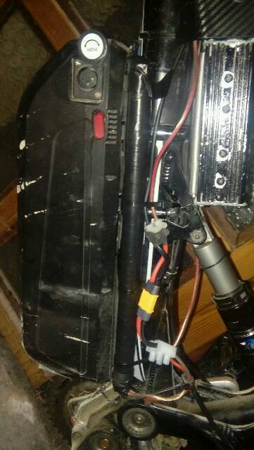

ho questa batteria da 48v 13ah
http://www.pswpower.com/peng/iview.asp?KeyID=dtpic-2017-8R-JDNP.704BB
Per i giri quotidiani anche con notevoli pendenze, sui 20km, non ne uso neanche metà, però so che con i miei "percorsi alternativi" a seconda delle salite che scelgo ci posso fare dai 40 ai 60km.
Ora con l'arrivo della bella stagione in qualche occasione mi può stare stretta.
Un'altra batteria neanche a pensarci, troppo peso.
Pensavo di fare un semplice paralleo 13s1p di sony vtc5 o 6 e metterlo in parallelo. Si potrà fare? mi darebbe quei 2-2,5ah in più che mi permetterebbero di allungare quello che mi serve.
Problemi? la corrente tra le due battarie creerà interferenze?
Dal lato del piccolissimo pacco di vtc non credo ci siano problemi, se gli arriva corrente dall'altro pacco semplicemente si ricarica.
Ma la batteria più grossa se sente corrente sull'uscita il bms si danneggia?
L'alternativa è che invece di fare strade di campagna con continui su e giù, prendo la normale strada asfaltata, ma la cosa mi da pensiero, meno auto vedo e più sono contento (di solito nei miei giretti quotidiani, a parte il primo tratto se vedo 1 auto è gia tanto... )

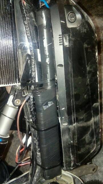

Come sai su alcune bipa uso una doppia
staffa mettendo in parallelo due batterie
solitamente uguali.
Ho fatto una prova mettendo in parallelo
una delle 13Ah 10s5p e quella "magnetica"
che è una 10s2p di VTC5 senza bms con
ovviamente l'accortezza di collegarle alla
stessa tensione (cioè totalmente cariche)
e tutto è andato bene. Alla fine della prova
le tensioni erano le stesse anche se dentro
le staffe ho i diodi di protezione che non
permettono "travasi" ma che non credo
siano indispensabili se si è sicuri di collegarle
sempre entrambe a piena carica. Comunque
interporli per maggiore sucurezza per te è
una quisquiglia.
Non ho avuto modo di misurare il drop
ma con una 7p di cui 2p con le VTC penso
fosse ben limitato.

15162 Messaggi
Inserito il - 07/04/2018 : 23:58:33  Mostra Profilo Invia a andrea 104KG un Messaggio Privato  Rispondi Quotando
38,47 KB
46,21 KB
15162 Messaggi
Inserito il - 08/04/2018 : 00:05:14  Mostra Profilo Invia a andrea 104KG un Messaggio Privato  Rispondi Quotando
Quegli affari che vedete sopra sono il nuovo extender realizzato con 13 vtc6. Sono dentro dei tubi, uno è doppio, ai lati del tubo obliquo del telaio sopra la slitta della batteria.
Caricate al max le due batterie neanche una scintillina, non è esploso nulla
Adesso ho una batteria da 16ah x48v= 768w, pronta per i giri estivi..
Tradotto vuol dire che posso permettermi di ingrassare altri 7-8kg in modo da vanificare il vantaggio
