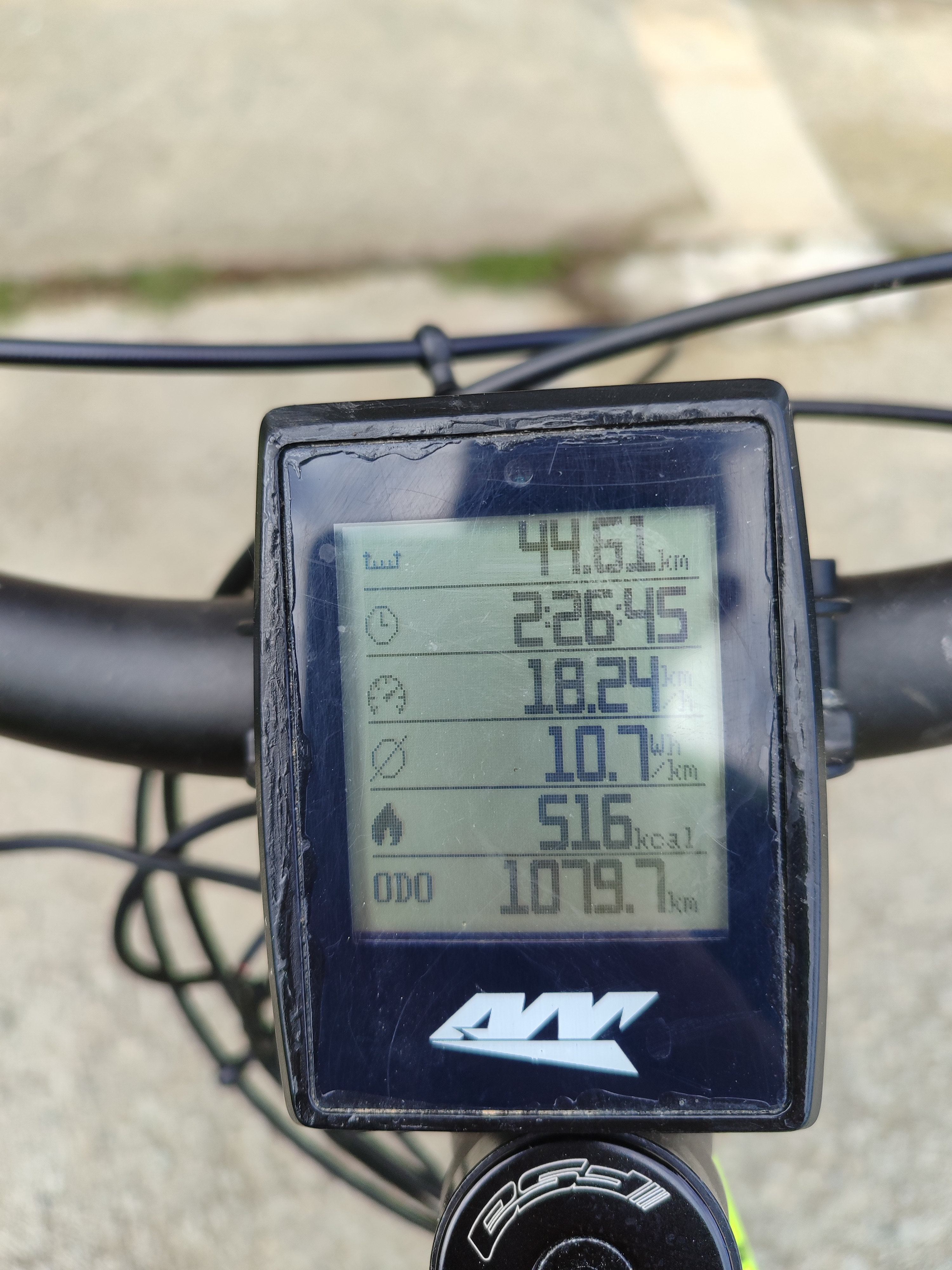

Dai 42v ai 34v quindi è il range della batteria... Se non da altri problemi sono soddisfatto, perché ha fatto sui 20 km con pendenza notevole e assistenza alta a 4...
Mi piacerebbe capire quindi da quanto è... I cinesi la danno a 1000ah ma è chiaramente esagerato... Così a occhio direi che è sui 500ah...
Voi cosa ne pensate?

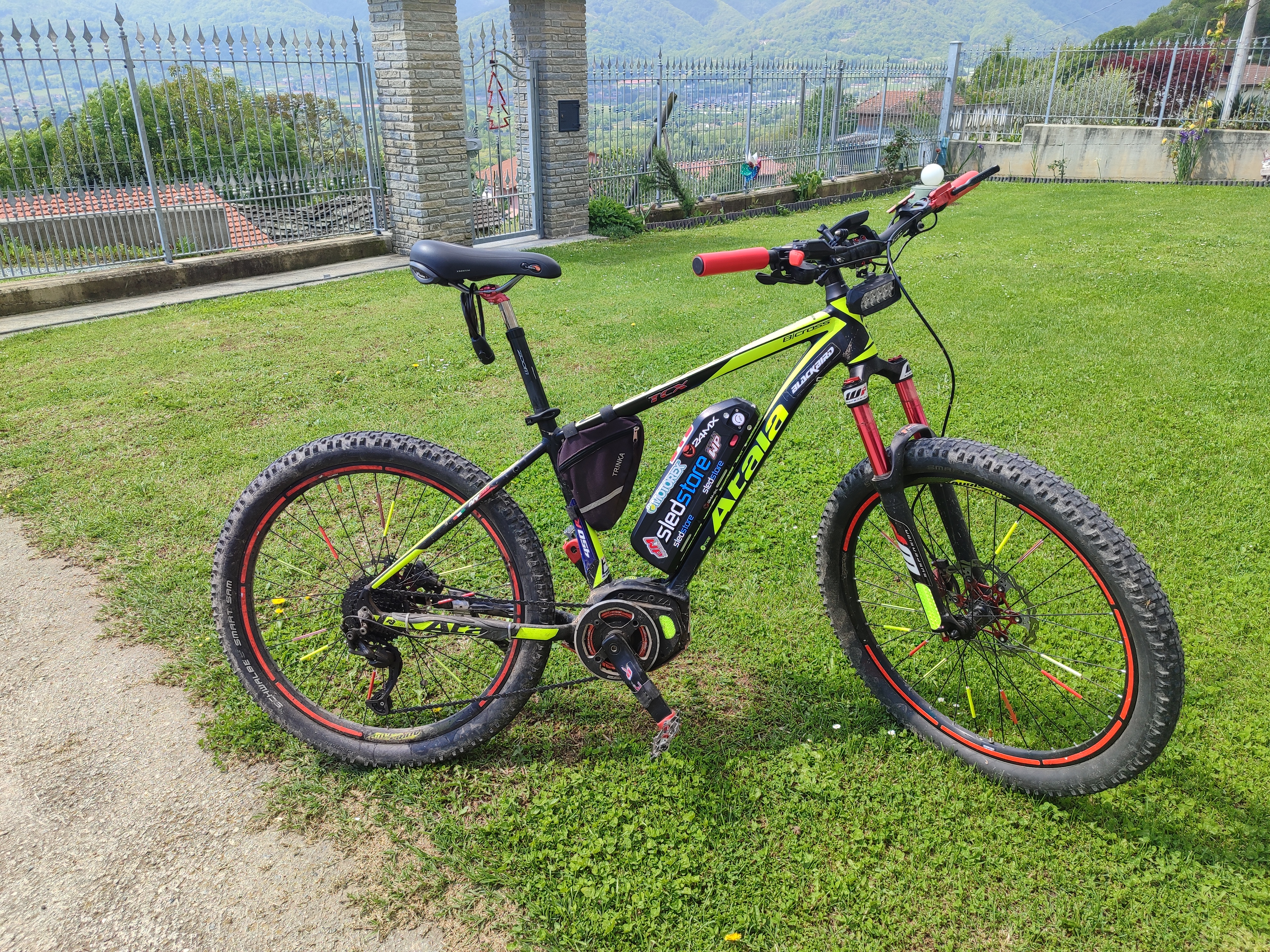

Oggi l'ho anche tamarrata un po'... Scusate ma vengo dal motocross e mi piacciono così

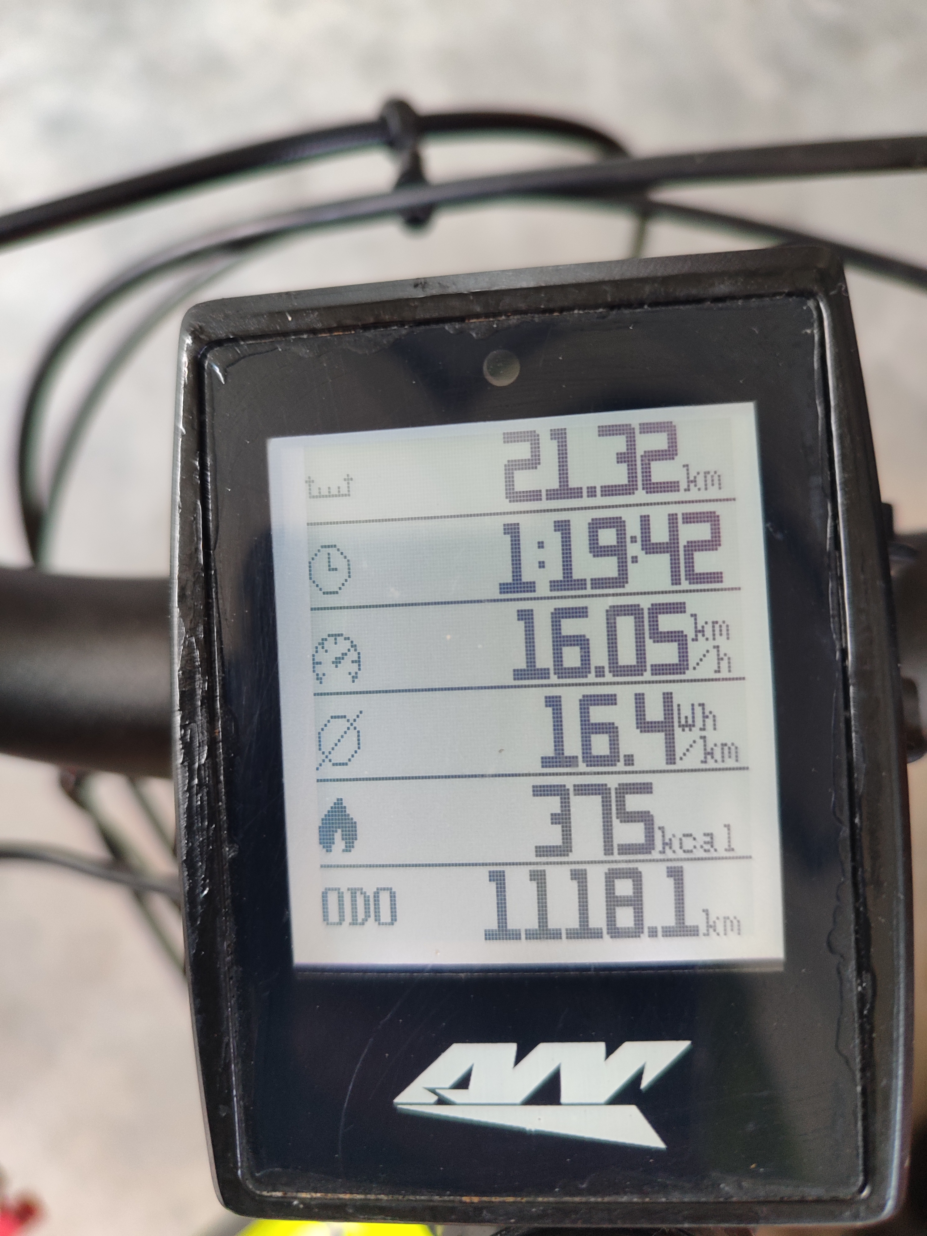

Sulla fine ho fatto la prova della durata della batteria nuova presa su AliExpress... Loro dicono che è un 1080 Ah (36x30) ma non è neppure 500 Ah... Ho fatto la prova con una batteria da 500Ah che mi è stata prestata, con sempre mappatura 3 su una strada sempre in salita in montagna... Il tragitto sempre uguale... Con questa cinese ho fatto 21 km e si è spenta

Scusa ma se il display ti mostra i Wh/Km devi avere anche il valore dei Wh consumati dal reset del trip, meglio di quel valore non ce ne per capire quanti Wh e non Ah è la batteria che ti hanno venduto.

Inserito il - 12/05/2024 : 15:08:26  Mostra Profilo  Rispondi Quotando
3515,74 KB
Qui i dati con la batteria da 500Ah ma c'è anche la discesa per tornare indietro... Perché lei non si era spenta... Quindi penso abbia fatto sui 10 km in più

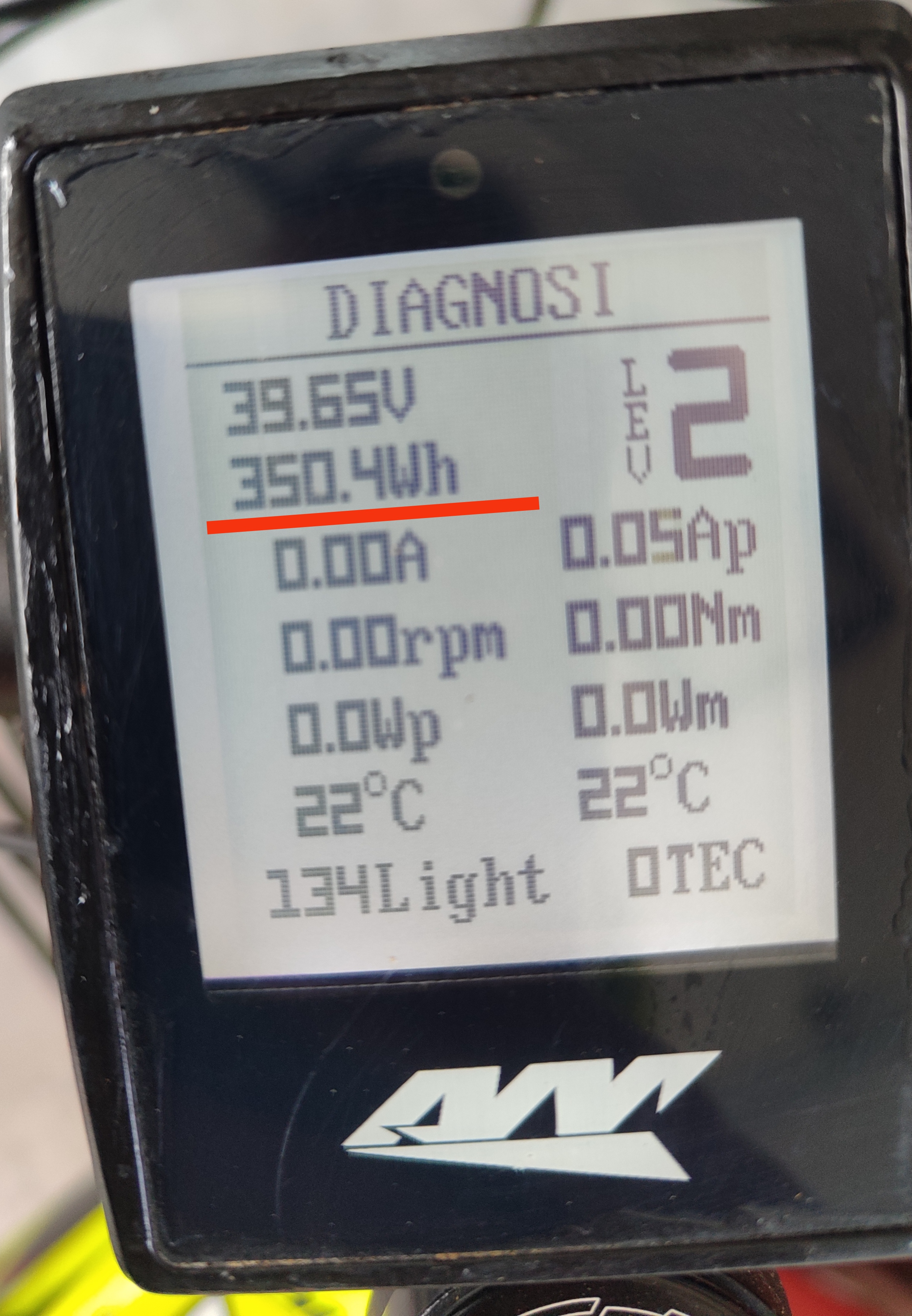

Ma parli di questo valore nella pagina diagnosi?
2438,12 KB
bik3r
432 Messaggi
Inserito il - 12/05/2024 : 22:38:50  Mostra Profilo Invia a bik3r un Messaggio Privato  Rispondi Quotando
si quella è la capacità reale della batteria "350Wh" (reset trip al 100% fino allo spegnimento del motore)
Grazie sei un grande
Quindi è un po' meno della nostra che è da 400? Giusto?
O sbaglio unità di misura?
Se si sono abbastanza soddisfatto perché rifare l'originale da 400 mi hanno chiesto 500€... Questa l'ho pagata 115€ con carica batteria e spedizione... Se dura nel tempo ne prendo una seconda uguale è sono apposto

Inserito il - 13/05/2024 : 22:29:43  Mostra Profilo Invia a bik3r un Messaggio Privato  Rispondi Quotando
Si è un po' meno di quella originale.
La misura giusta sarebbe da carica al 100% allo spegnimento del bms (motore spento) ma dopo devi spingere fino a casa
Il fatto che la hai pagata solo 115€ dice tutto, le celle saranno di qualità appena decente e non sperare che nel tempo duri come quella originale che come qualità sicuramente è un altra cosa.
Cerca, per farla durare, di non scaricarla in profondità, una volta capita l'autonomia lascia un margine di carica sempre, per evitare che all' improvviso crolli e si spenga.

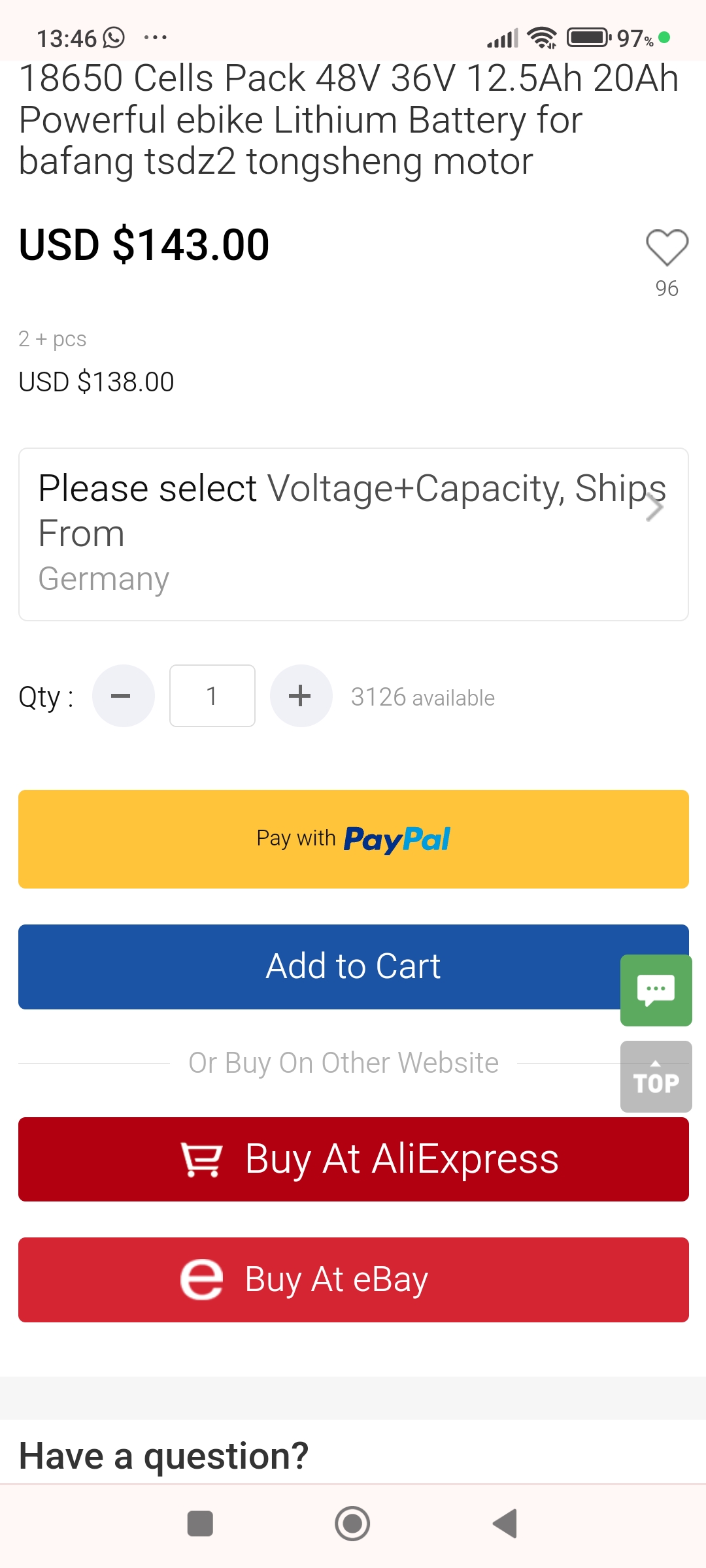

Ho appena trovato questo fantastico articolo su AliExpress. Dai un'occhiata!
246,88€ | Batteria Hailong ebike 30AH 52V 48V 36V 30A BMS 350W 500W 750W 1000W Batterie Ebike per Bafang BBS02 BBS03 BBSHD
https://a.aliexpress.com/_EyqRGvp
Questo è il link della mia

@Ghostrider: Una batteria come quella NON può avere quel prezzo, quindi è un fregatura!!! Una batteria non può costare così poco, se sommi il valore dellle celle, quello del BMS, del contenitore e del caricatore sai a quanto arrivi? E per quale motivo un commerciante dovrebbe fartela pagare meno di 1/3 del valore???

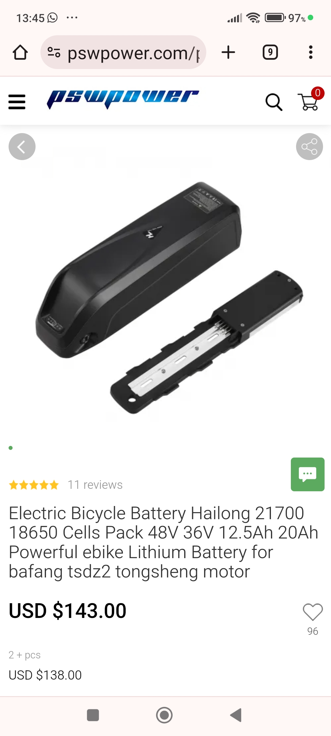

Ghostrider
667 Messaggi
Inserito il - 14/05/2024 : 13:49:02  Mostra Profilo  Rispondi Quotando
personalmente prenderei le più economiche di pswpower, che comunque un anno di garanzia lo da e mi pare che la 36v 12,5ah costi attorno ai 135 euro.. e ti posso assicurare, che almeno da nuova non è da 350wh ma la capacità di targa c'è..
Su Pswpower c'è la stessa identica batteria, almeno uguale da fuori...
In più è collegato con AliExpress, dite che cambia le celle al interno?
382,16 KB
336,76 KB
36552 Messaggi
Inserito il - 14/05/2024 : 15:56:32  Mostra Profilo Invia a Barba 49 un Messaggio Privato  Rispondi Quotando
Il fatto che la batteria abbia un cavo in meno NON significa che non abbia il BMS, ne monta uno bidirezionale che accetta la ricarica attraverso i due poli positivo e negativo generali!!!
Quanto alla qualità la fa il prezzo, una 36V-30A costa di sole celle (se sono di prima scelta e della capacità dichiarata) almeno 300Euro, aggiungi il BMS, il contenitore e il caricabatteria e poi vedi a cosa voglio arrivare: Personalmente acquisterei una batteria simile solo per alimentare un faretto a led o altre cose con assorbimenti ridicoli, mai una bici elettrica.
