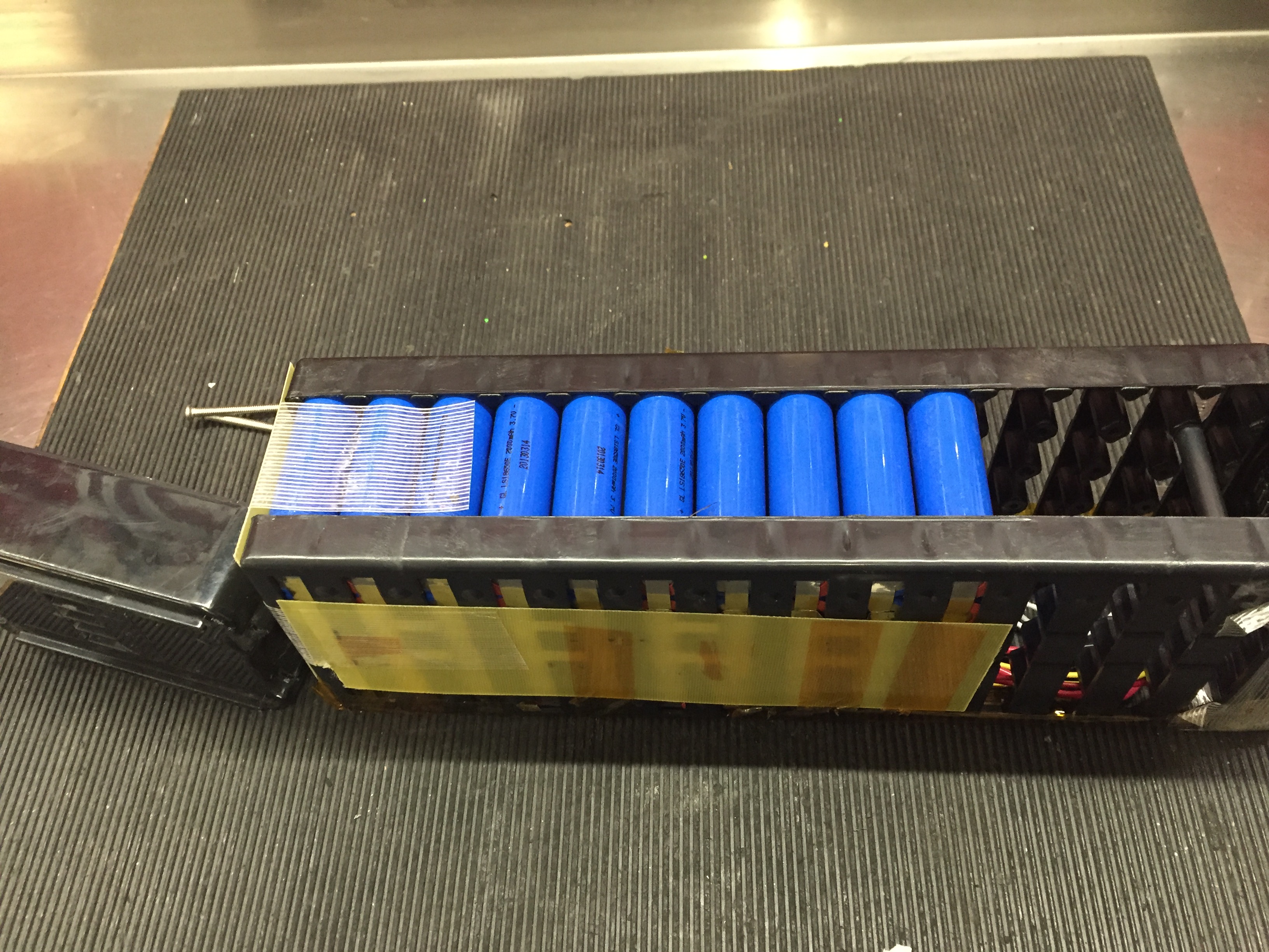

Ciao a tutti , buona Pasqua e ben ritrovati, avrei bisogno di un suggerimento.
Ho un cliente che in negozio mi porta tutte le bipa della famiglia a sistemare, l'altro gg mi ha chiesto di ricellare la batteria di una Ebike cinese in suo possesso, si tratta della comunissima batteria Vulcano è una 36V 14 Ah circa , la ho aperta e ho notato che è una 10S5P. Siccome è molto tirato ed io non ho la puntatrice gli ho proposto di acquistare un pacco già assemblato senza BMS che Ha i cavi da saldare su quest'ultimo . Ho trovato qualche fornitore ma siccome non sono molto pratico vorrei chiedere consiglio a voi esperti.
1871,28 KB
Ho trovato questa ( Troppo costosa )
https://www.elettrica-bike.it/batteria-battery-cell-celle-panasonic-36v-104a-bici-elettrica-bike-dme-vulcano-p-40.html
e forse è una 10s4p
Vorrei una come questa ma senza BMS e senza carica batterie.
https://www.ebay.it/itm/Pacco-Batteria-Caricabatteria-litio-36V-13Ah-481Wh-10S5P-con-BSM-Stand-ebike-/273106507946
La batteria è questa :
https://www.ebay.it/itm/Batteria-36-Volt-10-Ah-Litio-Sottosella-per-Bici-Elettrica-Attacco-superiore-/152507779293
Grazie e di nuovo auguri a tutti.

Ciao ti conviene cambiare bms e prendere una completa ,se vuoi chiedo un preventivo al mio fornitore .

Ma potrebbe darsi che la batteria ha celle eda 1.8 Ah ?? E magari mi basta sostituirla con una 10S4P così risparmio qualche cosa e ci guadagno una cosuccia anche io??
Se ti va passami il contatto del fornitore anche in Mp.
Buona Pasqua.
P.S. Ovviamente può utilizzare lo stesso C.B. Vero??

Qualche altra info??? Di qualche pacco in commercio su Ebay o sito che tratta pacchi e celle ???
E scusate ancora per le dimensioni non accadrà più :(
gianlucagpt
Molise
293 Messaggi
Inserito il - 01/04/2018 : 14:55:53  Mostra Profilo  Rispondi Quotando
https://www.ebay.it/itm/Pacco-Batteria-Battery-Pack-litio-36V-10-4-Ah-385Wh-10S4P-con-BSM-Slim-ebike-/273106511225?clk_rvr_id=1485783913967&utm_medium=cpc&utm_source=twenga&utm_campaign=twenga&utm_param=eyJlcyI6MCwicyI6NTMzODQ4NywiY2kiOiIwNzJlYWFjMDBhNWNhOTJhOWM2YTU5ZGQ5ZTViZGEzZCIsImkiOiIyNzMxMDY1MTEyMjUiLCJ0cyI6MTUyMjU4NzA4MSwidiI6Mywic28iOjE1MDAsImMiOjE3NzgxNH0%3D&rmvSB=true
Questo ad esempio ha quasi 400 WAh anche se è un 10s4p si equivale al precedente. Il mio cliente non vuole spenderci altrimenti gli avrei proposto almeno un 500 WAh

Vediamo un po... 40 celle economiche Panasonic NCR18650PF da 2900 mAh costano su nkon.nl
115 euro (spedizione inclusa). Chi ti assembla il pacco ti chiede un cinquantino, più 15 euro
delle due spedizioni, e siamo a 180 euro.

Enerdan, se non sbaglio è l'altro fornitore di celle consigliato qui sul forum, ho notato che ora ha anche lo shop online al dettaglio dove vende anche pacchi batteria preassemblati questo potrebbe fare al caso tuo, se ci sta come dimensioni
http://enerprof.de/shop/batteries/ebike-and-pedelec-batteries/enerpower-softpack-36v-10s4p-13-80ah-with-bms-pedelec-battery-8x8-diy/
Premetto che passo l'informazione così com'è, non ho mai comprato qui ma stavo valutando per rivelare la batteria di un amico
Bello leggere chi scrive fatti concreti senza critiche e polemiche inutili.
Il prezzo è ottimo , molte grazie Steu.

Quoto gli altri interventi, l'unica cosa con Enerdan ho avuto problemi in post assistenza, non rispondono all' email quando ho chiesto aiuto in garanzia ,mi hanno fatto fare tutto un giro strano di chiamate sembrava uno scarica barile,alla fine sono intervenuto di persona a spese mie ;per il resto é buono come materiali e prezzi ,prima era molto più attivo anche sui listini prezzi e spedizione.
Ho chiesto per la batteria ma essendo a cavallo di festività c'è da aspettare.

Credo che Enerprof.de in questo momento sia un buon compromesso prezzo/qualità, i prodotti sono esattamente come descritto nelle caratteristiche, quindi basta saper scegliere...

Risolto, molte grazie per l'aiuto :)
