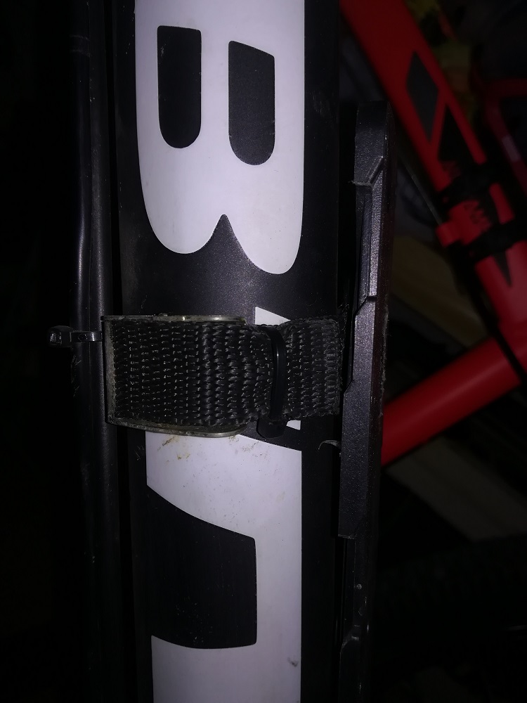

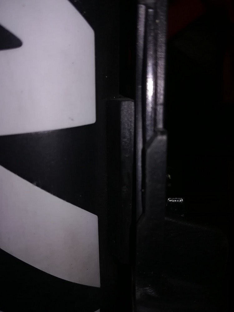

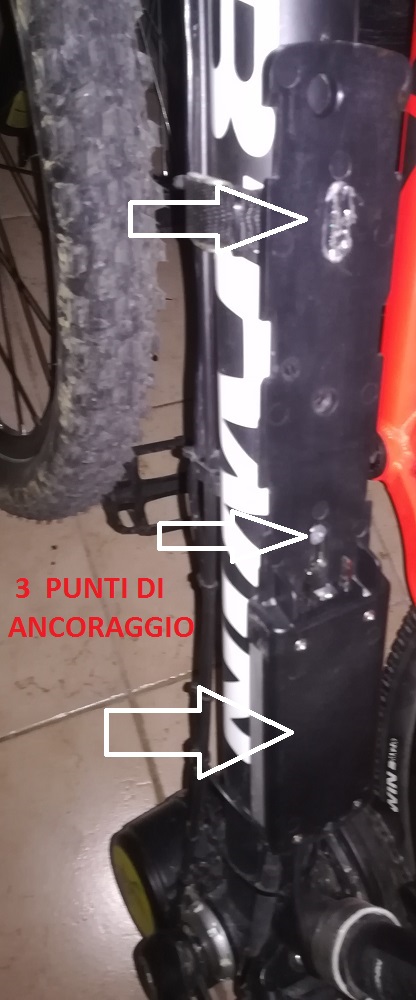

Salve, io ho fatto cosi, la mia batteria 50 celle fai da te con case comprato su ALI.... e fissata su tre punti due classici della boraccia
e il terzo tramite fascia fissata sull'asola della slitta con un ancoraggio in ferro affogato con colla a caldo e poi stretta al telaio
allego foto

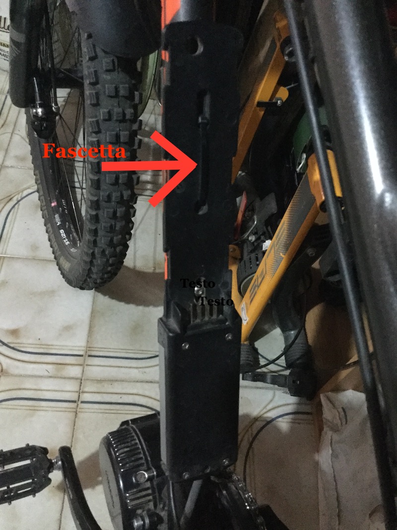

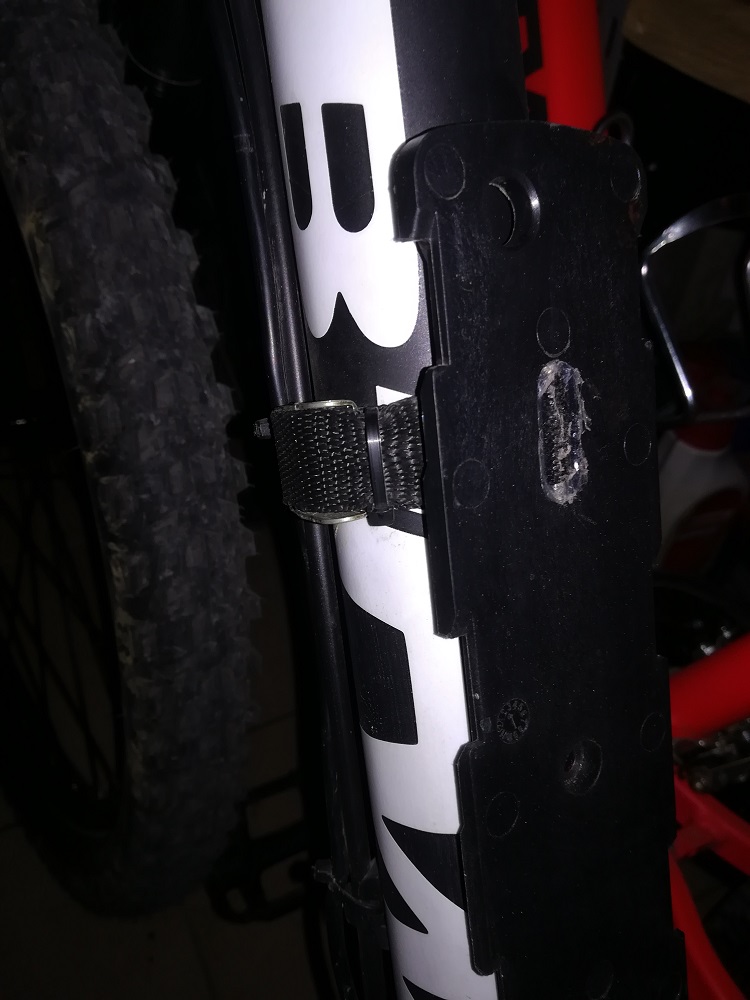

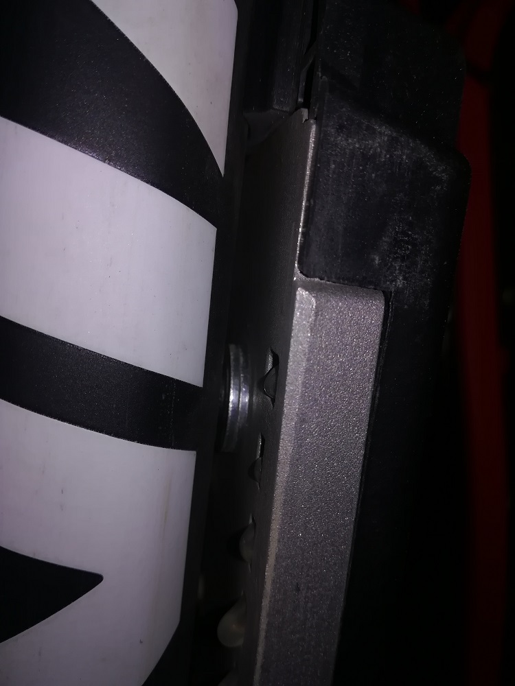

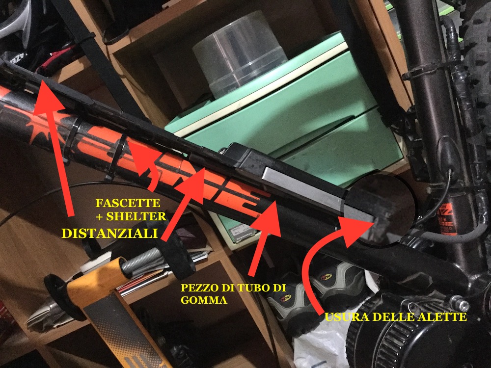

Io per fissare meglio la slitta della batteria ho prima praticato un buco nella parte metallica del supporto, utilizzandolo insieme al foro più basso per fissare la slitta alle predisposizioni per il portaborraccia. Poi ho utilizzato delle semplici fascette per fissare la slitta tramite i due fori più alti.
Il tutto si è rivelato molto stabile, senza che le viti si siano mai allentate o che le fascette abbiano mai dato segni di cedimento, e nonostante strapazzi parecchio la mia mtb in discese anche molto tecniche e scassate (mi piacciono i Bike Park e le PS delle gare Enduro ).
Per preservare il telaio, sotto le fascette ho applicato del nastro shelter da 3mm.
C'è da dire che col tempo e l'utilizzo, non proprio soft, mentre la slitta è rimasta saldamente ancorata al telaio, per effetto delle forti sollecitazioni il case ha consumato un po' le piccole alette della slitta ed ora sono costretto ad utilizzare delle fasce per non far muovere la batteria sullo sconnesso. Ma io ci vado un po' troppo pesante e comunque il problema si è manifestato dopo un anno di utilizzo intenso.
Eccoti qualche foto esplicativa del montaggio e della mia bici kittata (nell'attuale configurazione con forcella da 160mm )
