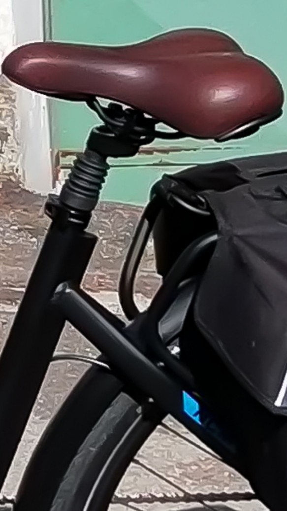

Ho il cavallo basso e tocco solo con la punta dei piedi. La sella ha il tubo ammortizzato e quindi è più alta.

Inserito il - 19/04/2018 : 11:08:39  Mostra Profilo Invia a Sergiom1961 un Messaggio Privato  Rispondi Quotando
97,5 KB
bubunapoli
2124 Messaggi
Inserito il - 19/04/2018 : 11:40:32  Mostra Profilo Invia a bubunapoli un Messaggio Privato  Rispondi Quotando
Sergio,
metti il sellino perfettamente orizzontale.
Puoi mettere un libro con copertina rigida,
e su di esso una livella.
Naturalmente la bici deve essere in piano.
dibi
866 Messaggi
Inserito il - 19/04/2018 : 12:13:15  Mostra Profilo Invia a dibi un Messaggio Privato  Rispondi Quotando
Sergio concordo pienamente con Bubunapoli.
La sella deve essere orizzonatale al terreno o leggermente inclinata in avanti ma non indietro.
Molto meglio scaricare il peso sui glutei che non sulla zona prostatica.

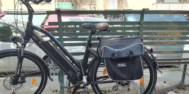

Inserito il - 19/04/2018 : 12:52:32  Mostra Profilo Invia a Sergiom1961 un Messaggio Privato  Rispondi Quotando
A me sembra orizzontale. Al limite la inclino in avanti di un paio di gradi.

Inserito il - 19/04/2018 : 13:10:43  Mostra Profilo Invia a dibi un Messaggio Privato  Rispondi Quotando
Si Sergio direi di si.
La foto precedente ci aveva tratto in inganno.
Ora però non vorrei sembrare un rompic... ma sei sicuro che quel lucchetto sia sufficientemente robusto?
Se intendi lasciarla incustodita per qualche ora io metterei qualcosa di meglio, tipo quelli ad archetto.
