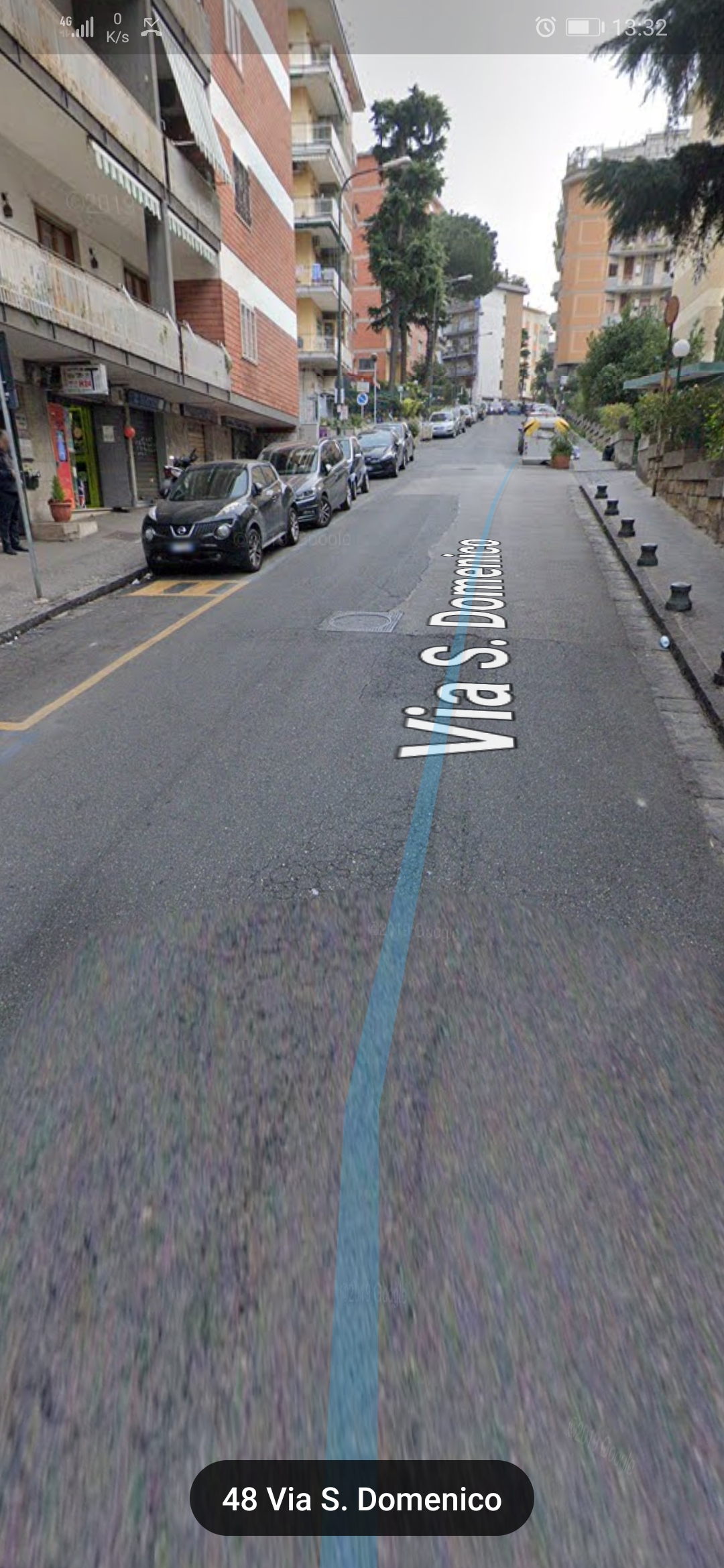

Via San Domenico
Assistenza 4
3 marcia
Ovviamente in simbolica
https://drive.google.com/file/d/10_lqIt4NIsiHNJ_MH9Z31fxOSgkHsIqD/view?usp=drivesdk
Modificato da - Sergiom2 in data 01/10/2019 13:13:26

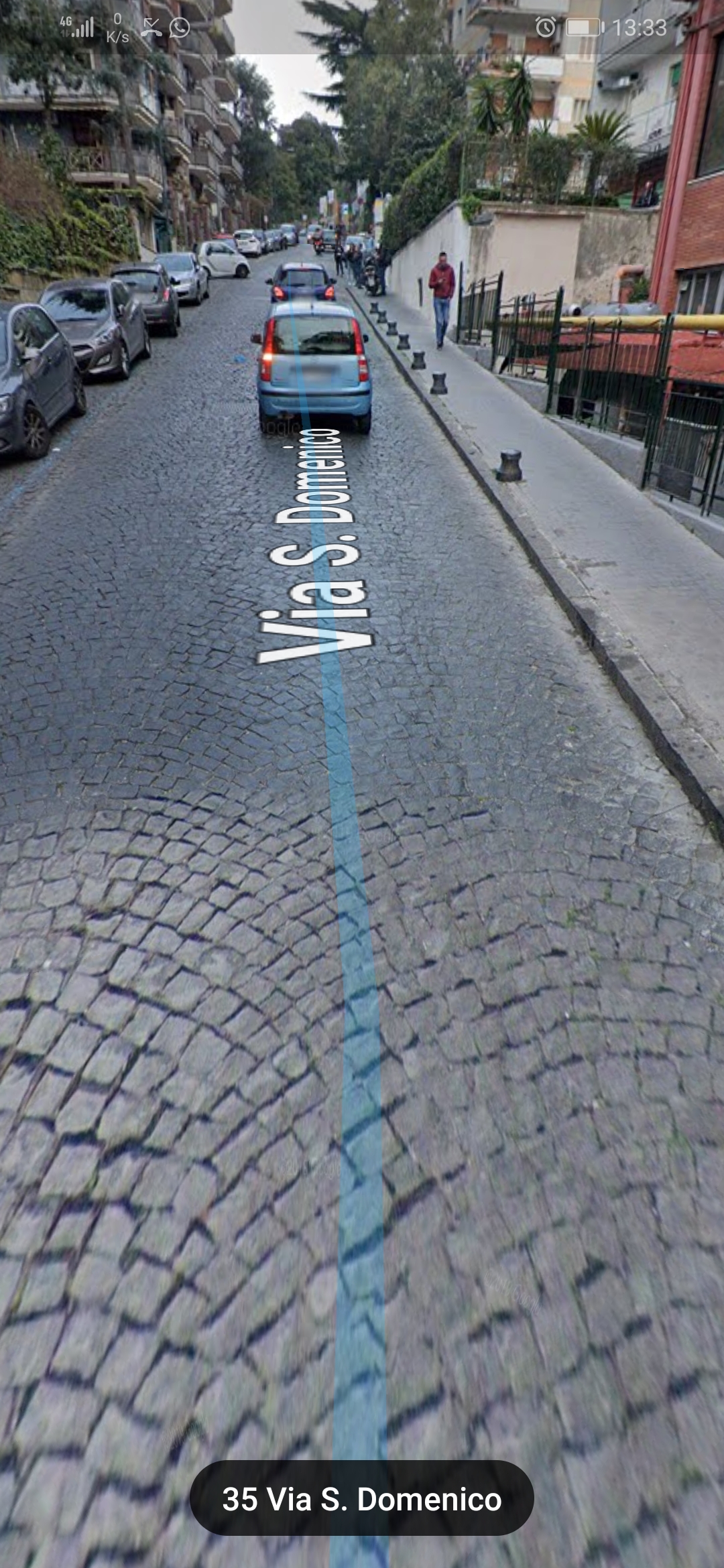

Sergiom2
3797 Messaggi
Inserito il - 01/10/2019 : 13:40:46  Mostra Profilo  Rispondi Quotando
Così si vede meglio la pendenza
1314,22 KB
1456,23 KB
Inserito il - 01/10/2019 : 14:20:00  Mostra Profilo Invia a job un Messaggio Privato  Rispondi Quotando
Sergiom2 ha scritto:
Via San Domenico
Assistenza 4
3 marcia
è passato pure il furgone della Fercam, forse portava una NCM a qualcuno che abita lì
Sergio, ma tu per "simbolica" intendi il peso delle gambe oppure che giri a vuoto tanto che il pas si accorga, perchè nella vera simbolica la marcia usata e i rapporti corti come hai tu che hai cambiato corona, dovrebbero essere del tutto indifferenti.
Sergiom2
3797 Messaggi
Inserito il - 01/10/2019 : 14:31:29  Mostra Profilo  Rispondi Quotando
Intendo nessuno sforzo, come girare i pedali al contrario
Ovvio che se sono costretto a rallentare prima che il motore riattacca (e nel video è successo un paio di volte) devo pedalare. Per questo motivo ho messo la corona da 34.
Modificato da - Sergiom2 in data 01/10/2019 14:36:11
