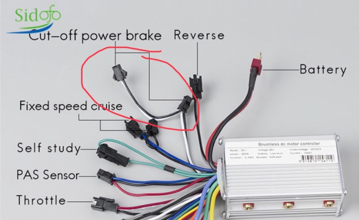

Grazie x le risposte. Pensavo esistesse qualcosa tipo Bafang o Tongsheng. Ma giustamente quando uno conosce il mezzo, anticipa le "debolezze".
Inserito il - 21/03/2021 : 11:05:44  Mostra Profilo Invia a Barba 49 un Messaggio Privato  Rispondi Quotando
Vedi, il 90% delle centralina che alimentano i motori nel mozzo ruota NON sono programmabili, qualcosa si fa attraverso le impostazioni del display (le NCM ad esempio si possono portare a 350W di potenza) ma è poca cosa...
Valier
561 Messaggi
Inserito il - 24/03/2021 : 11:08:25  Mostra Profilo  Rispondi Quotando
Nel senso che non hanno un software di gestione programmabile? O non c è qualcuno che ci "perde" tempo?
14672 Messaggi
Inserito il - 24/03/2021 : 12:42:37  Mostra Profilo Invia a andrea 104KG un Messaggio Privato  Rispondi Quotando
Si tratta di cambiare il software con uno diverso, non esiste programmazione dei parametri tramite cavetto... le centraline degli hub sono migliaia, per questo nessuno ci ha mai perso tempo. Però se guard su endless sphere per le torque simulation un software diverso c'è
https://endless-sphere.com/forums/viewtopic.php?f=30&t=87870
Inserito il - 24/03/2021 : 13:00:01  Mostra Profilo Invia a Barba 49 un Messaggio Privato  Rispondi Quotando
Quoto Andrea, è semplicemente così...
Diciamo proprio che nelle centraline per motori nel mozzo non esiste nemmeno una "porta" di comunicazione: Su alcune bici come ho scritto sopra alcuni parametri si possono configurare tramite il display, ma quello è l'unico interfaccia tra il ciclista e la centralina: Diametro ruota, sensibilità del pas, sblocco velocità (se è presente un blocco) si possono modificare tramite i parametri del display, ma anche questo non su tutte le bici elettriche, sulla Milano ad esempio puoi settare tre diversi livelli di potenza della centralina.

Quindi se prendo la Milano non Plus, un domani potrei montare questi?
Se non ricordo male ha però solo un freno con cut off. La centralina è predisposta x 2?
Inserito il - 31/03/2021 : 21:51:25  Mostra Profilo Invia a Barba 49 un Messaggio Privato  Rispondi Quotando
Nessuna centralina è predisposta per due cut-off, se li vuoi mettere basta che tu prolunghi il cavetto fino all'altra leva: Poi scusami, la predisposizione è sul freno anteriore che è quello che va usato SEMPRE, sia da solo che in abbinamento al posteriore, quindi dov'è il problema?
Valier
561 Messaggi
Inserito il - 01/04/2021 : 12:08:39  Mostra Profilo  Rispondi Quotando
Nessun problema ma visto che il kit ha ambedue i freni col cavetto. Allora attacco solo l'anteriore. Ma l'altro si può staccare o lo lascio a penzoloni? Scusa ma sono un neofita in fatto di ebike.
A volte uso solo il posteriore, certe derapate.... Sono un ragazzo di 60 anni.

Puoi sdoppiare i fili di quell’umico connettore che hai. Li aggiungi in parallelo. Una cosa del genere...
91,2 KB
