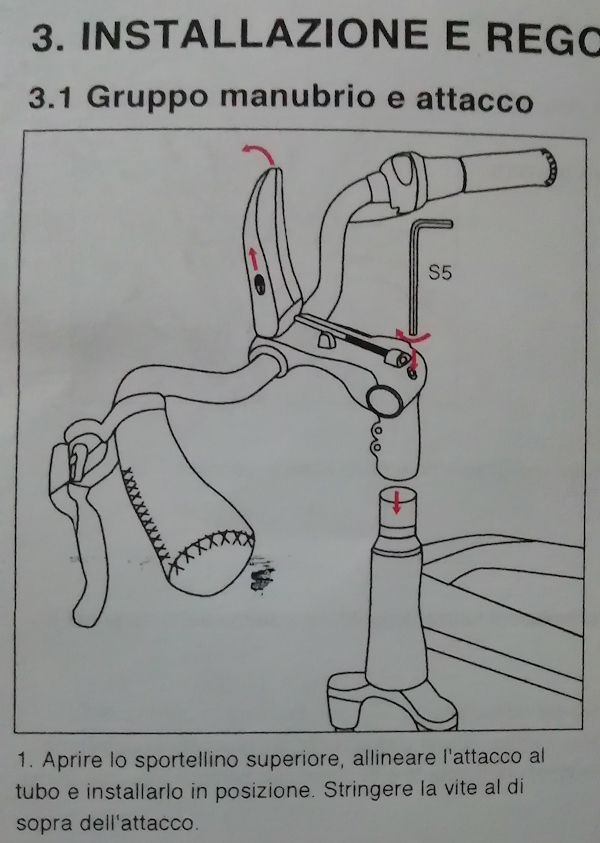

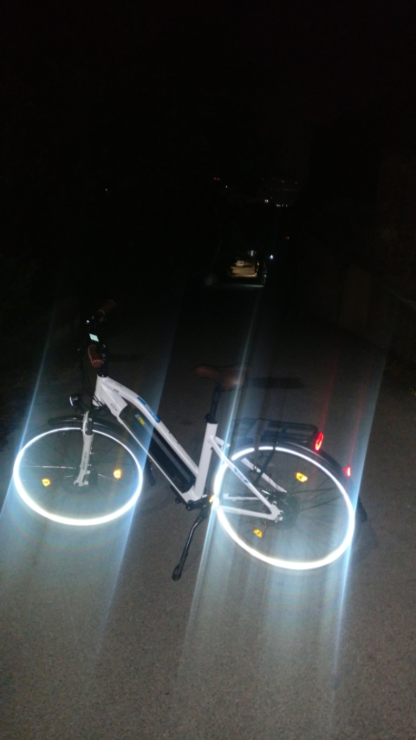

Hai guardato il manuale che ti ho mandato? Basta guardare le 4 immagini per il montaggio dello sterzo
Sergio adesso ho smontato tutto e rimontato, hai ragione adesso è tutto ok!! Le foto le ho sul cellulare e le allego da qui direttamente, non so come ridimensionarla da qui...

[quote]zero979 ha scritto:

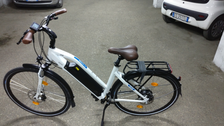

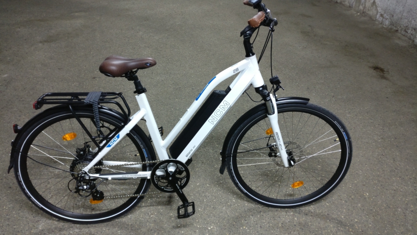

Ragazzi bici arrivata oggi, imballata perfetta, un po' io impacciato per montarla ma sembra tutto ok, solo non so se il manubrio l'ho montato bene, quando freno con l'anteriore la forcella fa un po' di gioco, e non so se è dato da un mio errore a montarla, per il resto va bene, non. Ho fatta un grande giro, ma cmq senza accusare ho fatto un tragitto inimpebsabile fino ad oggi senza sforzo. Vorrei mettere le immagini ma non so come si fa!
295,1 KB

Vedo, comunque, che la sella la tieni al minimo... L'hai regolata o la tieni così? Perché, a questo punto ti andava bene anche la 26"

Il manubrio al telaio è saldo e stabile, ma nella parte sottostante, da telaio a forcella c'è un gioco di ruota fastidioso...

Prova a allentare tutto e inizia dal primo passaggio...
Stringi forte... e solo dopo fai le altre registrazioni.

Sergio l'ho fatto, quando ho svitato la vite, quella che esce quando la bici è nel cartone, per mettere il manubrio e come se si fosse liberata la ruota, infatti se adesso stacco tutto, la ruota fa il gioco che ti ho detto, ma in maniera più evidente, quando faccio il passaggio che tu mi ha postato, la ruota ed il telaio, devono essere un po' sollevati per essere dritti, o devo far scaricare il peso della bici sulla ruota che si "allunga" in avanti e poi inizio ad avvitare??? Questo forse è il punto che mi fa fare il gioco che ti ho descritto!!!
Sergiom1961
1861 Messaggi
Inserito il - 24/05/2018 : 21:26:24  Mostra Profilo Invia a Sergiom1961 un Messaggio Privato  Rispondi Quotando
Devi essere sicuro che la vite si avviti...devi stringerla per bene!

Sergio è strettissima!!!
Sergiom1961
1861 Messaggi
Inserito il - 24/05/2018 : 21:31:48  Mostra Profilo Invia a Sergiom1961 un Messaggio Privato  Rispondi Quotando
Ma devi farlo prima di stringere le due viti laterali!

Inserito il - 24/05/2018 : 22:51:12  Mostra Profilo  Rispondi Quotando
Ragazzi risolto, montata bene, era sceso il tubo dello sterzo, ho dovuto farlo risalite tendendo la bici da sotto alla forcella, in modo che il mozzo risalisse e la vite sul manubrio la agganciasse per bene. Adesso sembra ok.. Cmq questa bipa è un mostriciattolo…
Vi mostro delle foto di salite degne di tale definizione…. Non sono riuscito a finirne una, ma era impossibile, ma una parallela l'ha fatta perché un po' meno ripida ed in velocità, anche se lo sforzo c'è stato, ma sfido chiunque… Posto foto !!!

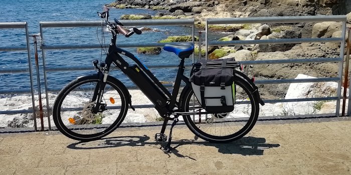

Piccolo giretto a Pozzuoli
