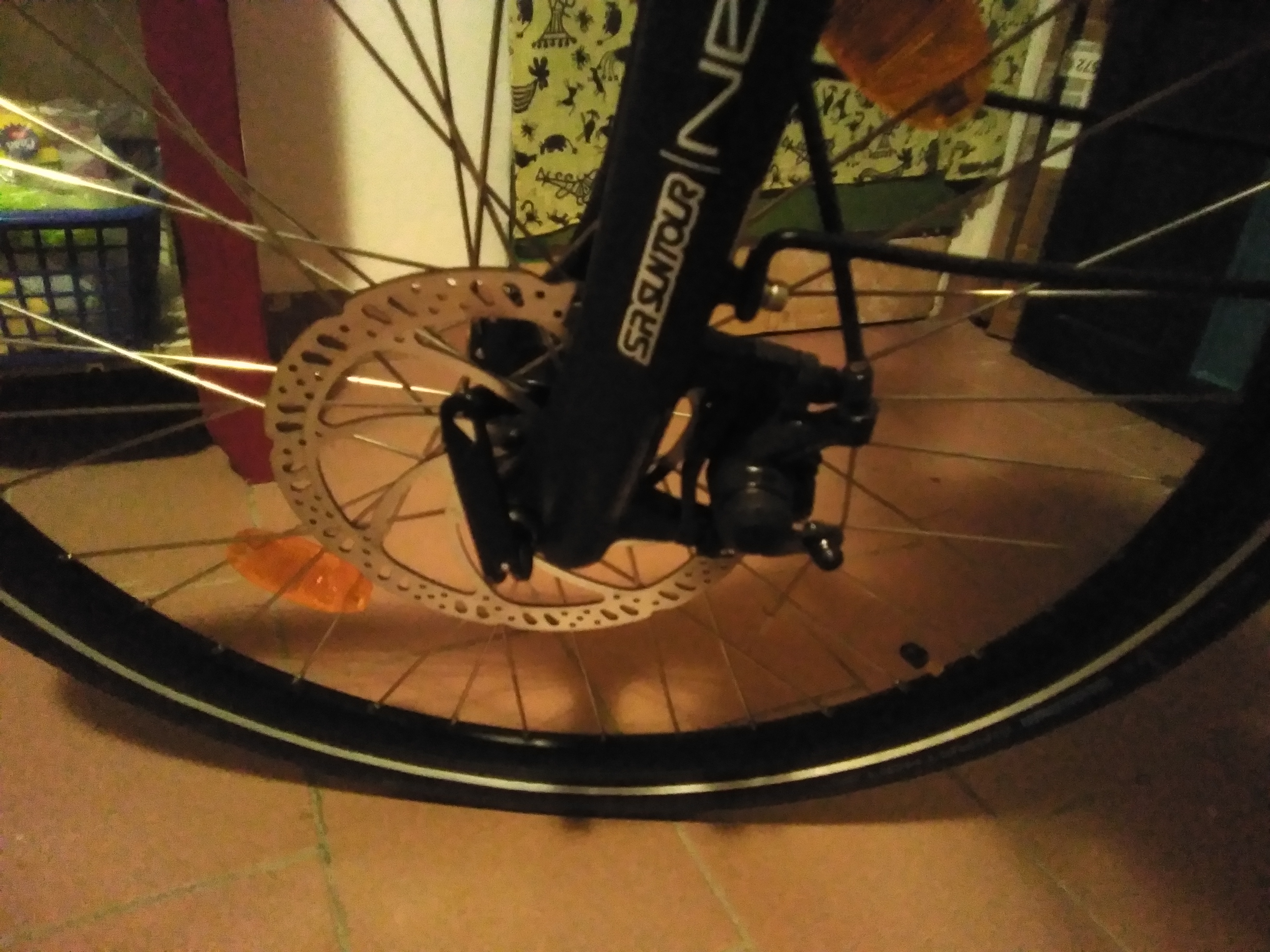

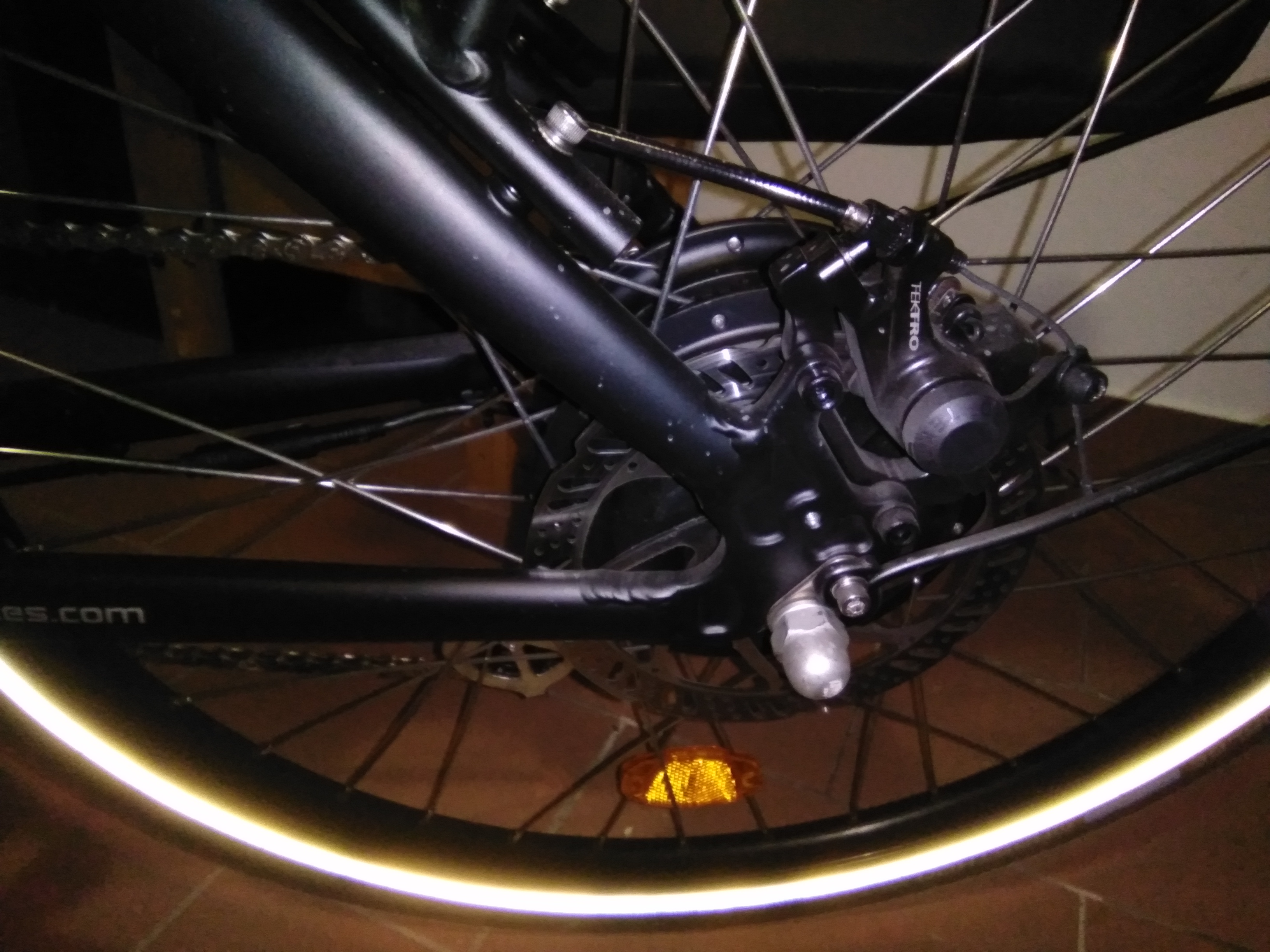

Grazie mille, Barba, allora lascio perdere la nuova corona per la Scoobì.E approfitto per fare sfoggio della mia estrema ignoranza con un'altra domanda
Qualche post fa, Barba mi aveva consigliato i freni a disco idraulici con comando a filo https://www.amazon.it/dp/B08G847STF/?coliid=IUTTJ47IV0NNI&colid=7TVLR18KX0I7&ref_=lv_ov_lig_dp_it&th=1 L'altro giorno ho guardato bene i freni della mia Milano e mi sono parsi uguali a quelli consigliati. Possibile?
Allego due foto orrende fatte col cellulare scrauso
1729,73 KB
2297,28 KB
Inserito il - 16/12/2021 : 10:32:20  Mostra Profilo Invia a Barba 49 un Messaggio Privato  Rispondi Quotando
Ovviamente sono completamente diversi, nei tuoi il cavo di acciaio fa ruotare un perno elicoidale che spinge la pastiglia esterna contro il disco del freno che a sua volta (flettendosi leggermente) entra in contatto con la pastiglia interna e da li si instaura la frenata, e siccome la pastiglia interna non si muove ma si consuma ecco che ogni 3-400Km occorre "spingerla verso il disco" tramite l'apposito registro posto sul lato interno della pinza, quello che di solito NON si vede...
Nelle pinze che ti ho consigliato invece il cavo di acciaio va a tirare un pistoncino che comprime l'olio idraulico presente nella pinza e che spingendo simultaneamente ambedue le pastiglie contro il disco del freno instaura la frenata: In questo caso siccome ambedue le pastiglie sono mobili e recuperano automaticamente il consumo NON occorrerà mai registrarle.
La potenza di frenata dei due sistemi a parità di diametro del disco è identica, solo che i freni meccanici come i tuoi se non li registri quasi ad ogni uscita perdono velocemente efficienza e consumano la pastiglia interna in maniera irregolare costringendoti poi alla sostituzione.
Oggi fai una prova, con la bici sul cavalletto prova a frenare prima con l'anteriore e poi con il posteriore tenendo fisso lo sguardo sul disco del freno, se lo vedi muovere lateralmente durante la frenata anche quasi impercettibilmente è giunto il momento di registrare la pastiglia interna con la chiave a brugola e poi regolare la tensione dei cavetti...

Grazie mille, Barba, non finirò mai di imparare... e di fare domande assurde
