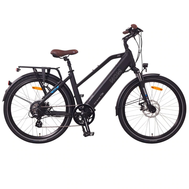

Su FB ho visto ora nel gruppo "NCM Bikes" parlano della nuova Milano T3s un aggiornamento, dicono, dell'attuale Milano e disponibile per ora in Germania. Esteticamente mi sembra praticamente uguale (salta all'occhio forse il secondo tubo del telaio posto un po' più in alto). Che abbiamo finalmente sistemato i due problemi spesso riscontrati della Milano ossia raggi che tendono a rompersi e freni che fischiano e da regolare con una certa frequenza?
124,33 KB
125,24 KB
101,17 KB
99,27 KB
La vita è come una ruota.
Modificato da - mibe in data 09/04/2022 15:07:33
Inserito il - 11/04/2022 : 10:42:11  Mostra Profilo Invia a Barba 49 un Messaggio Privato  Rispondi Quotando
La batteria come vedi adesso è integrata nel telaio, il tubo superiore è identico ma è aumentato lo spazio libero!!!
I freni come puoi notare sono ancora a disco ma meccanici, quindi vanno regolati spesso.
