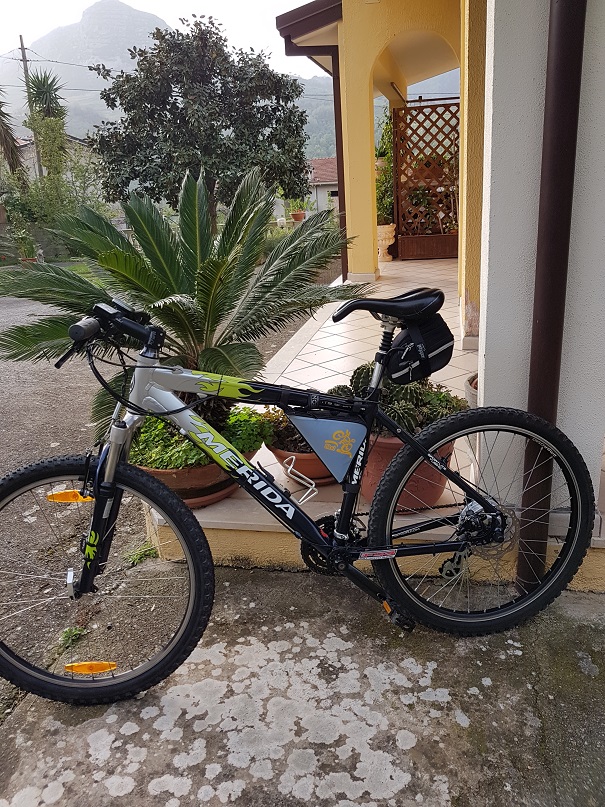

Ti inserisco la foto del tubo/batteria.
Magari gli artigiani del forum riescono a darti qualche suggerimento

36518 Messaggi
Inserito il - 20/04/2018 : 07:48:20  Mostra Profilo Invia a Barba 49 un Messaggio Privato  Rispondi Quotando
Ottimo, mettendo una batteria supplementare appesa alla sella e collegata in parallelo a quella di serie si può fare la ricarica "in simultantea"...
