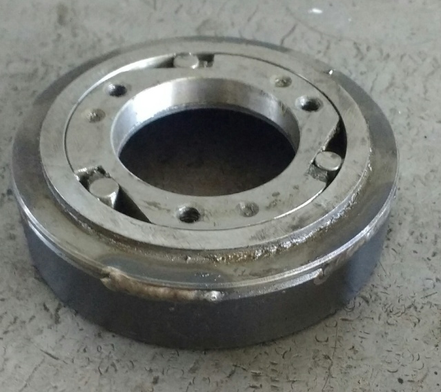

Ho questo motore montato su una ruota 28 dato per morto.
È risorto sostituendo i 3 ingranaggi e il pignone del rotore.
Il problema è che nel riassemblarlo la ruota libera interna tende a grippare nel senso "libero".
In realtà non so se è un vero cute perché il coperchio del mozzo non è avvitato ma è chiuso da 6 brugole. Il resto sembra identico.
Su ES ho letto del problema della rotazione difficoltosa a motore spento, ma ingrassando e pulendo non ho risolto.
Qualcuno si è imbattuto nello stesso problema?

Esatto, solo che il coperchio non è filettato, ma chiuso con 6 piccole brugole da 3mm.
Nell'accoppiamento del coperchio con la ruota libera sui 3 ingranaggi, ottengo un grippaggio della ruota libera stessa come se la ruota libera lavorasse storta.
Ecco la ruota libera a rulli che pare perfetta da smontata, ma non da montata..
Esperienze di montaggio e smontaggio?

Vedo della polvere metallica in giro, probabilmente quando serri le tre viti di fissaggio la parte esterna della ruota libera sfrega da qualche parte.
Se prima dello smontaggio andava tutto bene cerca di capire se manca magari uno spessore.

Aggiornamento sulla soluzione:
L'arcano sta tutto nel montaggio dei 3 ingranaggi satelliti.
Le grandiose tolleranze cinesi impongono il montaggio facendo combaciare degli appositi segni su pignone e ingranaggi.
Se non viene fatto, gli ingranaggi non ruotano come tali ma fungono da "camme" sulla ruota libera facendola lavorare male.
Ora infatti scorre perfettamente, ma non sono certo che sia un VERO q100
Misteri dell'Oriente..
Inserito il - 15/06/2018 : 21:48:56  Mostra Profilo Invia a Barba 49 un Messaggio Privato  Rispondi Quotando
Se la cosa può consolarti ti confermo per esperienza che la lavorazione meccanica dei Cute originali fa schifo esattamente come nel tuo, quindi probabilmente possiedi uno splendido Cute originale!!!
