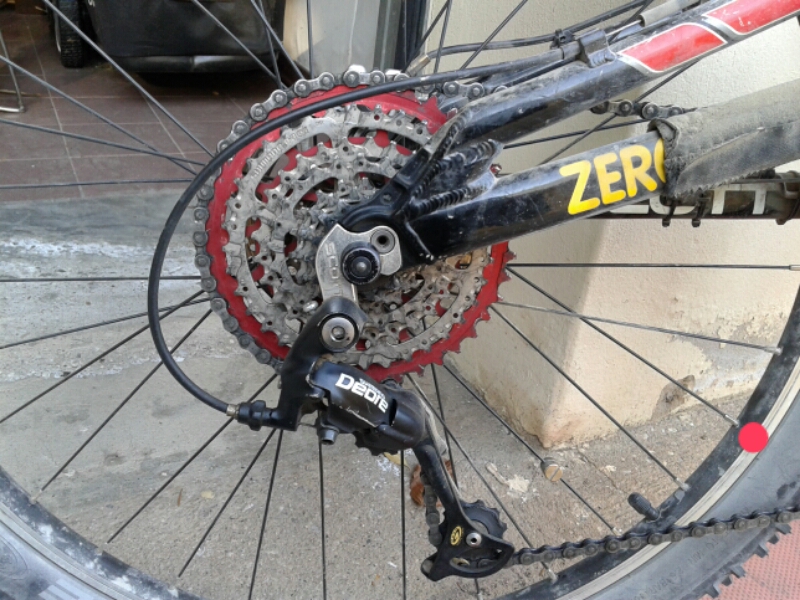

@lby64
2090 Messaggi
Inserito il - 22/04/2018 : 22:06:32  Mostra Profilo Invia a @lby64 un Messaggio Privato  Rispondi Quotando
Non so se possa fare al caso tuo.
Alcuni (tra cui anch'io) rinunciano ad
uno o anche due rapporti intermedi
ponendoli dietro al pignone più grande
per mantenere l'estensione dei rapporti
con una linea catena migliore.
Sempre che il pacco pignoni si di quelli
apribili. Ci sono anche catene particolari
che lavorano un po meglio con linee
catena non ottimali ma io non le conosco
se non per averle viste nominare sul forum.
Ti posto un esempio solo ad uso esplicativo.
414,62 KB
Modificato da - @lby64 in data 22/04/2018 22:19:30

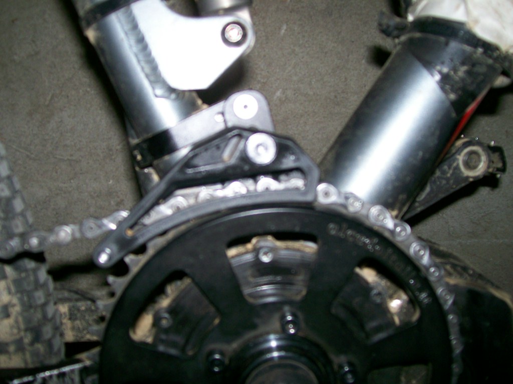

Inserito il - 23/04/2018 : 11:22:09  Mostra Profilo Invia a Steu851 un Messaggio Privato  Rispondi Quotando
monta un guidacatena tipo questo
la catena striscerà sulla guida in plastica e si presenterà dritta sulla corona

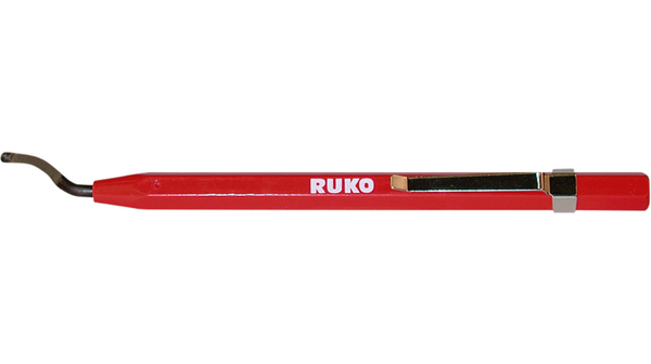

Per guadagnare ancora qualcosina (intorno ai 2mm), puoi usare uno sbavatore per tubi sullo spigolo interno della scatola del movimento centrale. Così facendo il motore, che è conico alla base del tubo che entra nel movimento centrale, entrerà un po' di più e avvicinerà un altro po' la linea catena al centro ideale della bici. Non dovresti preoccuparti della filettatura interna alla scatola del movimento centrale, perché qualora tu volessi togliere il motore e rimontare una normale guarnitura, tutto si monterebbe comunque bene - già testato sulla mia pelle
Eccoti una foto dello sbavatore a punta rotante (si poggia la lama a mezzaluna sullo spigolo interno e lo si fa girare con un movimento circolare - la lama non è fissa, ma ruota su se stessa restando sempre sulla zona da smussare, accompagnando il movimento circolare impresso dall'utilizzatore):
47,64 KB

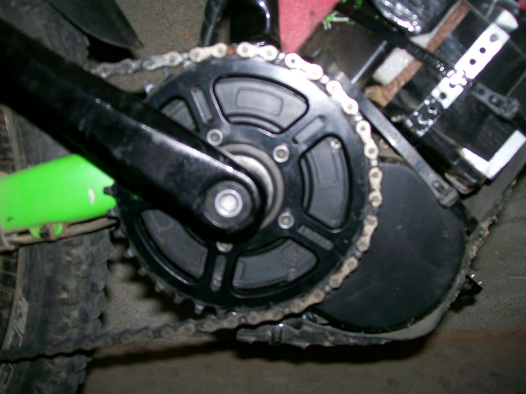

Se ti può consolare...
questa è una corona in alluminio da 32 denti anti-caduta dopo circa 3.000 km e 35.000 mt di dislivello,
fatti in poco più di una stagione. Con un Bafang BBS01 da 250W legale, strapazzato in ogni modo possibile e su tutti i terreni incontrati.
Metti in conto anche tre forcellini, due deragliatori posteriori e un cerchio posteriore che è da cambiare (storto/bozzato/dentato).
Questo per darti l'idea di cosa vuol dire avere 500-700 W sulla ruota posteriore. La corona da 30 euro è la cosa meno costosa, a confronto.
Fortunatamente tra poco me le farò da solo le corone, ma per i deragliatori è dura...

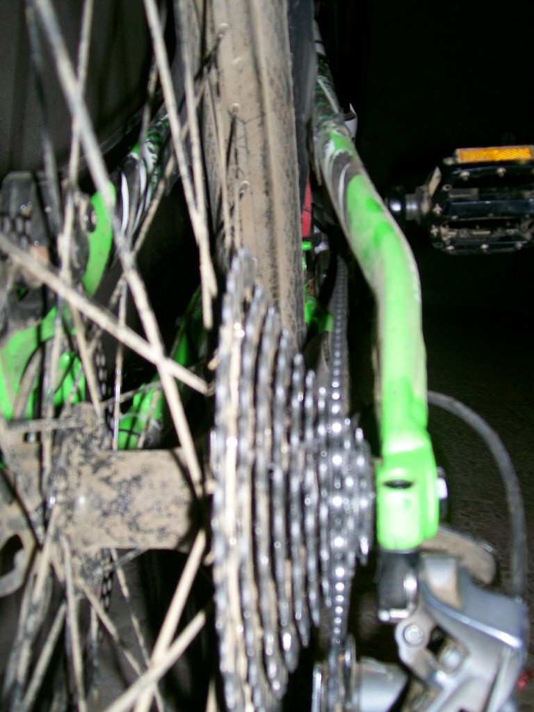

Ho montato una 32T di e*Thirteen (non anticaduta) dalla parte interna del ragno. Movimento centrale 68mm, pignone 7v, carro 135mm. Tutto bene la prima uscita, la seconda mi è caduta due volte, la terza 3. Montato il guidacatena suggerito da Steu. Zero cadute. Qui lo vedete montato sulla 42T imbutita di Alcedo.
Non è una corona anticaduta e ho sempre faticato a tenerla su. Sull'altra bici (MC 7mm, carro asse passante 142) monto una VPN 36T anticaduta e non ho mai avuto problemi.
[size=1] 192,88 KB
La mia modesta esperienza mi porta a pensare che:
In piano/salita
1)[size=2] con una buona componentistica la linea catena imposta di un BBS montato correttamente non sia un grosso problema. Certo è meglio impiegare un gruppo cambio con molle potenti, ad esempio col Deore perdevo la catena anche sui dossetti rallentatori, con SRAM x7/9 non succede. Discorso valido per standard MC68 carro 135 e MC73 carro 142. Come si vede in questo caso l'allineamento è buono sul terzo rapporto dall'esterno.
Immagine:[/b]
[size=1] 212,29 KB
Tenendo conto che con l'elettrico si usano un po' meno i rapporti cortissimi mi sembra che si possa stare abbastanza tranquilli. Ritengo l'accoppiata MC73 carro 135 già al limite per la linea catena.
In discesa
Secondo me le problematiche col BBS non sono diverse da quelle imposte da una muscolare. Se scendi velocemente nel brutto con una full probabilmente ti scende la catena, soprattutto se non monti una anticaduta. E' un problema che da sempre si cerca di risolvere con guidacatena, frizioni sul cambio ecc.
Per concludere,
se hai una front 68/135 o 73/142 e ti scende la catena anche in trazione, o il consumo è eccesivo, c'è qualcosa che non va. In tutti i casi un guidatena (per chi fa fuoristrda impegnativo) è consigliabile. Con buone geometrie e catena anticaduta (un fuoristrada pesante ma senza fare DH) si può pensare di viaggiare anche senza guidacatena, almeno finchè la corona è in buono stato.
