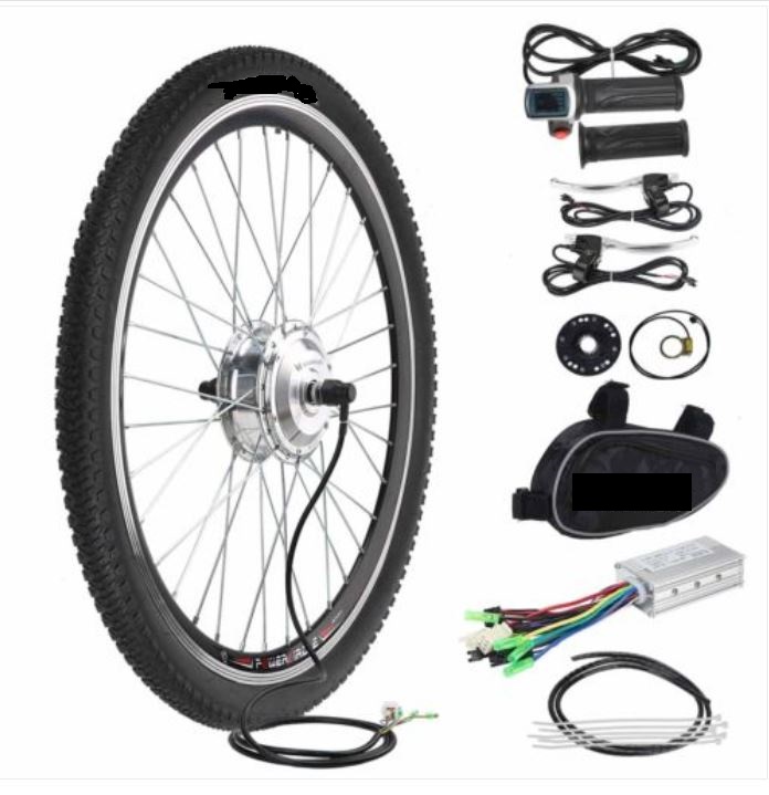

Si, la centralina è predisposta per l'acceleratore.
Ecco la foto del kit (con pubblicità rimossa )

14793 Messaggi
Inserito il - 01/05/2018 : 13:47:35  Mostra Profilo Invia a andrea 104KG un Messaggio Privato  Rispondi Quotando
Ma staccare semplicemente il connettore no ?
FabioR6
3375 Messaggi
Inserito il - 01/05/2018 : 13:54:14  Mostra Profilo Invia a FabioR6 un Messaggio Privato  Rispondi Quotando
Quindi se hai tutti e due basta che stacchi il connettore del pass, generalmente i colori dei fili sono nero arancio e rosso.

qqaa11
254 Messaggi
Inserito il - 01/05/2018 : 18:05:19  Mostra Profilo  Rispondi Quotando
Ah ! grazie ragà, non pensavo fosse così facile eludere la legge :D :D A parte gli scherzi l'avevo escluso a priori perchè avevo letto su vari forum, che è difficile bypassare il sensore, ma probabilmente si riferivano a sistemi più chiusi del mio (sicuramente cinese).
Quindi ricapitolando, il disco del sensore con il relativo cavo non li monto proprio (ne guadagna l'estetica)

qqaa11
254 Messaggi
Inserito il - 02/05/2018 : 00:55:25  Mostra Profilo  Rispondi Quotando
Allora, ho montato tutto e funziona anche senza collegare il pas (per adesso non lo metto ma lo farò per stare più tranquillo).
Ho notato che collegando solo 2 batterie per un totale di 24 volt non parte proprio, peccato non volevo portarmi dietro 3 batterie anche se così ovviamente sfrutterò tutta la potenza.
Ho notato inoltre, che accellerando al massimo, la ruota, raggiunti un certo numero di giri non va otlre, la curiosità mia è se ha una sorta di limitatore di giri o semplicemente è il suo limite di potenza.
36554 Messaggi
Inserito il - 02/05/2018 : 12:13:09  Mostra Profilo Invia a Barba 49 un Messaggio Privato  Rispondi Quotando
Se hai una centralina da 36V è ovvio che a 24V non faccia partire l'assistenza, è normalissimo...
Quanto alla velocità è un dato intrinseco di quel motore, tutte le bici elettriche con motore nel mozzo (che di solito non hanno nessun limitatore) si comportano allo stesso modo, altrimenti come farebbero ad essere a norma come velocità massima?
La potenza è un'altra cosa, e anche se tu la aumentassi la velocità non cambierebbe affatto, aumenterebbero solo l'accelerazione e il tiro in salita.
