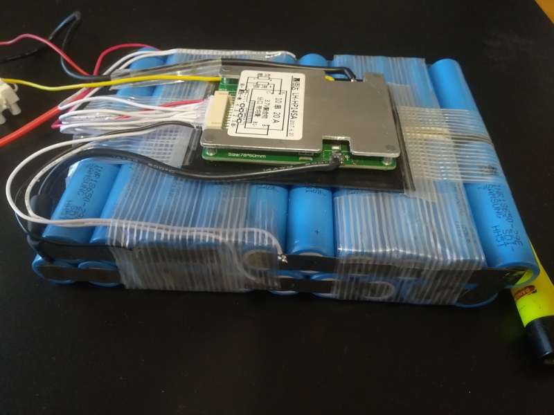

Inserito il - 03/05/2018 : 10:41:27  Mostra Profilo  Visita l'Homepage di blindo7 Invia a blindo7 un Messaggio Privato  Rispondi Quotando
ciao su una bici simile ho montato un pacchetto da 40 celle sul portapacchi anteriore,sono 2kg,a me non piace ma funziona bene,la signora voleva il portapacchi libero,dove mette in libertà seggiolino,cestino,borse,ecc..
facci un pensierino
è un pacchetto 14x19x4,5cm,protetto e messo in una borsetta impermeabile
oppure monti una borsa laterale e ci metti la batteria che vuoi,tanto è una city e ci sta pure bene,ed il peso è più basso all'altezza del mozzo
116,35 KB
