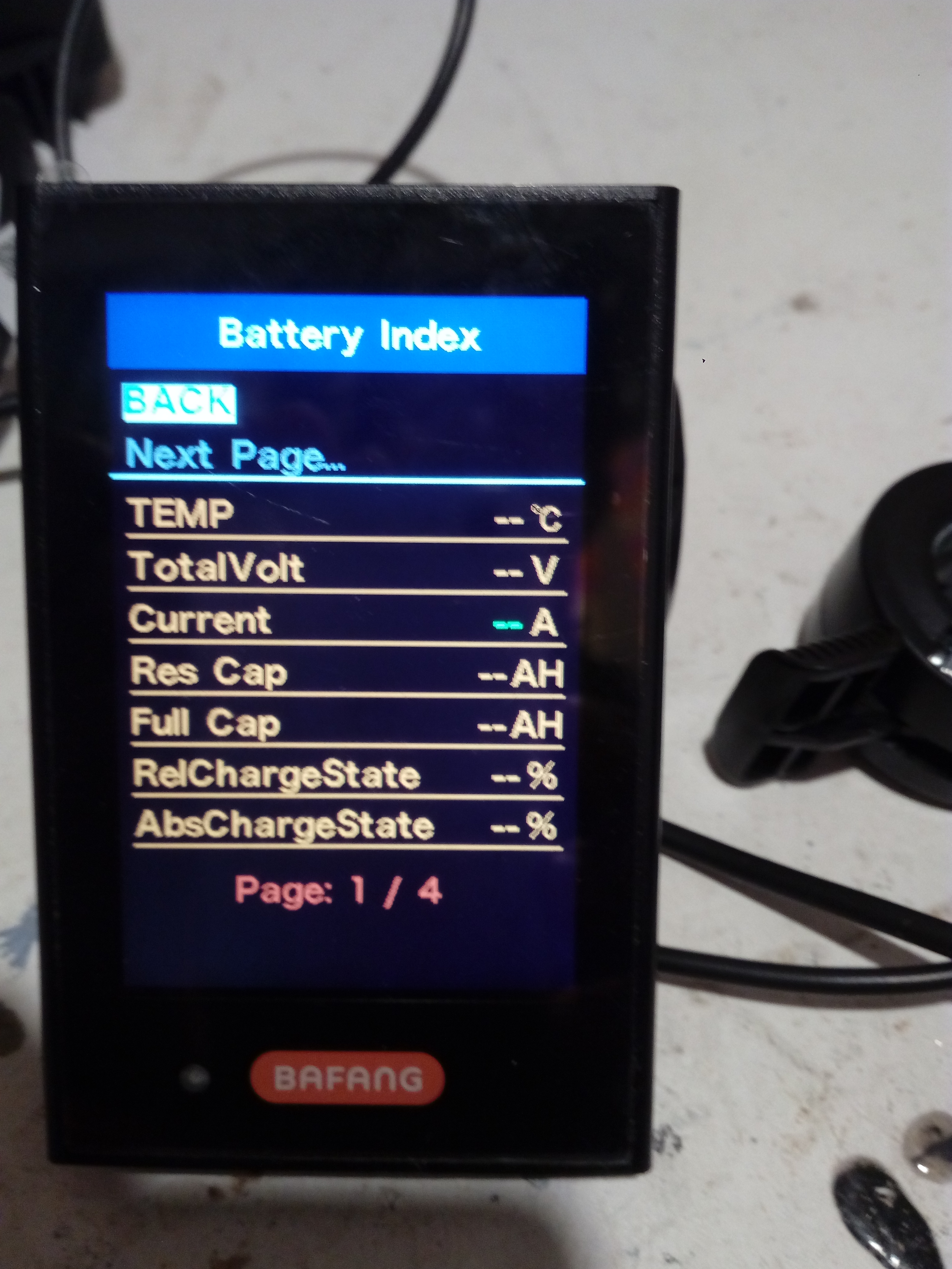

Ho appena scoperto che il dislay C18 (l'ultima versione a colori per intenderci) accetta solo 5 livelli di assistenza sui nove disponibili e settabili con il cavo di programmazione in mio possesso.
Inizialmente pensavo i due settaggi disponibili eco e sport facessero riferimento a livelli di assistenza diversi(ad es. eco 1,3,5,7,9 e sport 2,4,6,8,9) in realtà entrambi fanno riferimento esclusivamente ai livelli 1,3,5,7,9.
Quindi l'unica differenza tra eco e sport sembra essere il colore dela maschera del display verde o rosso (per intonarlo alla bici?).
Ero anche entusiasta della possibilità di controllare lo stato delle singole celle della batteria dal display (cosa che ignoravo) ma per attivare questa funzione serve una batteria dotata di un bms che dialoghi con il display e,anche se non fossi già in possesso di una 52v 17,5 ah,non saprei dove si possa reperire.

Lo c18 è un pisplay che è stato pensato per funzionare con i nuovi motori Bafang con torque sensor (che hanno fino a 5 livelli), ma funziona anche con i BBS ma anche con questi si possono impostare al massimo 5 livelli di assistenza.
Quanto alla funzione di controllo della batteria, come hai già detto, questa è utilizzabile solo con particolari bms che Bafang sta installando sulle sue batterie dedicate ai nuovi motori. Al momento non credo siano in commercio i soli bms.
Sugli altri argomenti non so molto, perchè visto che il display arriva al massimo a 5 livelli di assistenza, e considerato che preferisco continuare ad utilizzarne 9, non ho approfondito.

scusate per la foto non me ne ero reso conto
comunque se ci fosse qualche genio dell'elettronica in grado di far leggere al mio display 2 diversi settaggi potremmo anche concordare un ragionevole compenso
