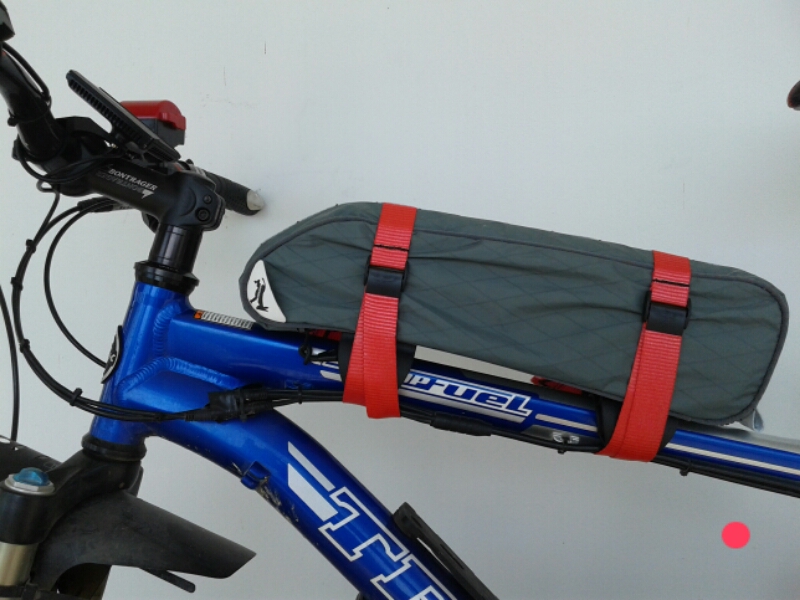

Cercavo un modo di rendere stabile una batteria
temporanea (per esempio una seconda batteria
quando capita un giro extra long) fissata al telaio
senza l'uso di una seconda staffa fissa.

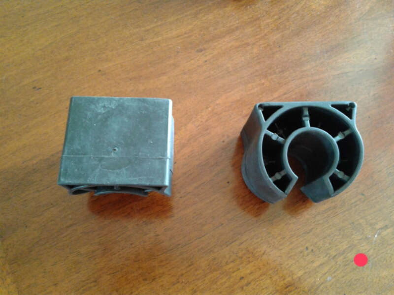

Ho ordinato sulla baia dei paracofano in gomma
da 30 mm di diametro interno.
Ho provato la configurazione peggiore a pendolo
rovescio e funziona benissimo.
353,07 KB
290,76 KB
307,02 KB

30 mm è il diametro del foro interno giusto? sono abbastanza flessibili per adattarsi a tubi leggermente più grossi?
@lby64
2090 Messaggi
Inserito il - 09/05/2018 : 18:11:37  Mostra Profilo Invia a @lby64 un Messaggio Privato  Rispondi Quotando
Si Steu, tutto corretto.
Al momento non ne ho trovato di diametro
superiore.

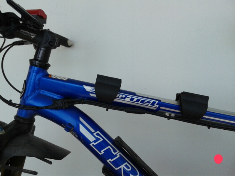

Il tubo della Trek da foto è da 35 mm e va bene.
Stringendo le cinghie anche le spalle dei
paracofano stringono su telaio e fanno
una buona tenuta.

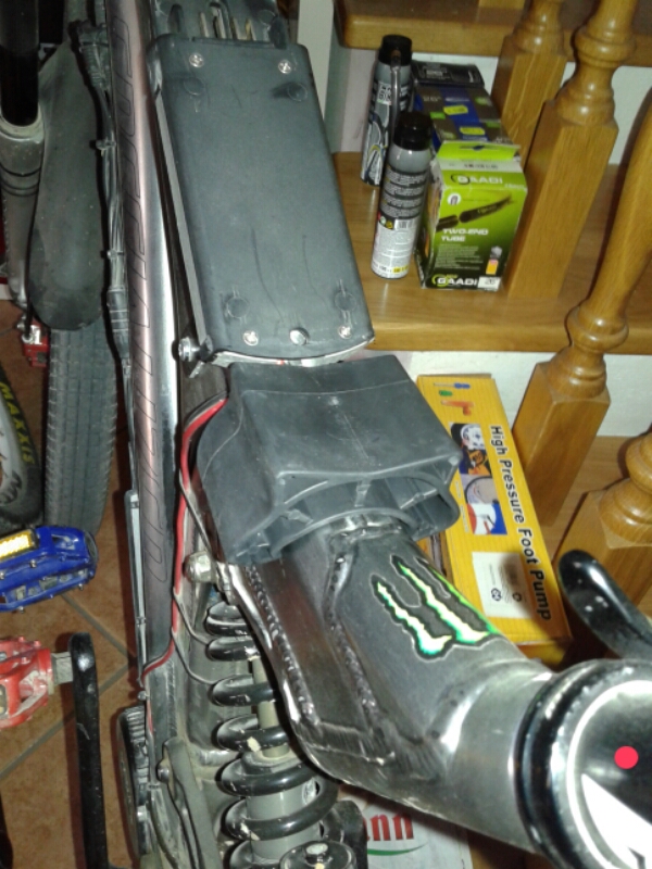

In foto invece la deformazione sul telaio della
Big Hit con telaio "quadro" da 40 mm.
Per assurdo nonostante la deformazione la
tenuta alla rotazione è ancora superiore
ma l'appoggio non è più piano.
Quando le avrò a tiro vedrò come vanno
sul telaio delle BH dove in realtà penserei
di utilizzarli.

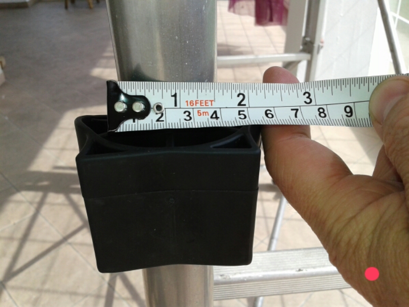

Inserito il - 10/05/2018 : 15:49:25  Mostra Profilo Invia a @lby64 un Messaggio Privato  Rispondi Quotando

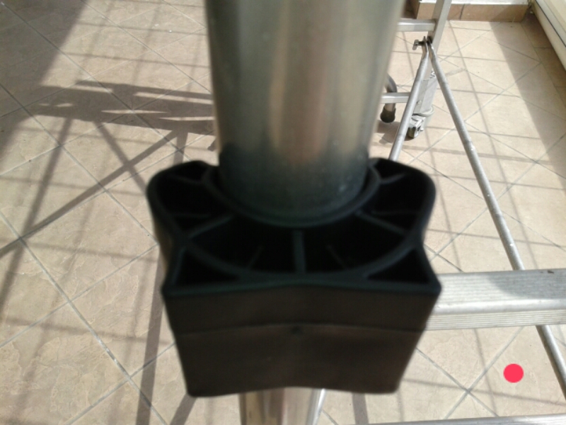

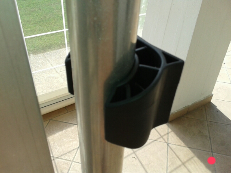

Su tubo tondo di un trabattino da 40 mm.
Tiene ed avvolge molto bene ma siamo al limite.
Con profili diversi dal tondo difficile dire.
