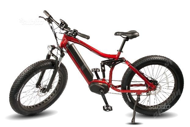

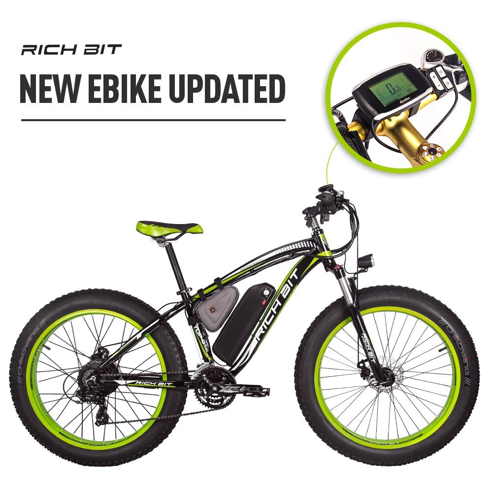

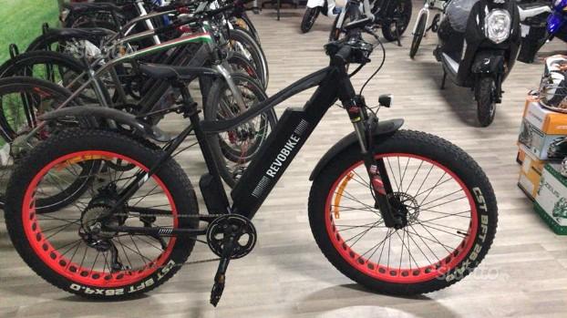

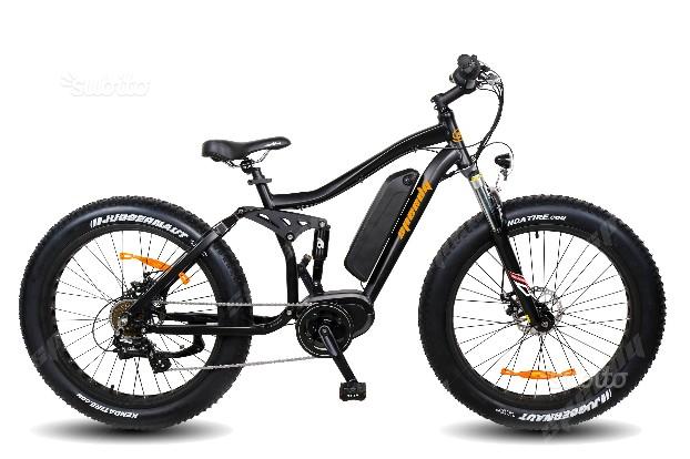

Ciao Ragazzi,
volevo chiedere un consiglio riguardante alcune bici che avevo visto su internet e che sto pensando di comprare. Esteticamente mi piacciono le FAT bike probabilmente per l'uso che ne farò non sono cosi adatte. Ne ho viste 4 in particolare che hanno attirato la mia attenzione è possibile che qualche esperto mi dia un aiuto a scegliere o magari capire le caratteristiche che devo valutare?
le bici sono:
1)https://www.amazon.it/elettrica-bicicletta-batteria-tachimetro-arancione/dp/B074551VQ2/ref=sr_1_4?ie=UTF8&qid=1525857408&sr=8-4&keywords=fat%2Bebike&th=1
2)https://www.subito.it/biciclette/bici-elettrica-speedy-ebike-fat-26-250w-napoli-240094897.htm
3)https://www.subito.it/biciclette/bici-elettrica-speedy-ebike-fat-bike-mtb-250w-napoli-240211455.htm
4)https://www.subito.it/biciclette/fat-26-revobike-bici-elettrica-con-freni-idraulici-napoli-250331752.htm

La risposta te la sei già data da solo, le Fat Bike sono bici per percorsi MOLTO particolari e su asfalto fanno veramente pena: Consumano almeno il 25-30% di energia in più rispetto alle bici "normali", sono molto rumorose (quando le guido per fare dei test si voltano tutti per vedere cosa succede), hanno una tenuta di strada molto inferiore specialmente sui tornanti in discesa e anche il modo di condurle non è a mio avviso divertente.
Vanno benissimo invece su neve, sabbia, ghiaia e (quelle ammortizzate) anche in off road spinto...
Nella mia vita l'unico tipo di scelta che faccio guardando l'estetica e non la sostanza sono le donne, quindi per me le Fat su asfalto sono veramente improponibili.

36552 Messaggi
Inserito il - 11/05/2018 : 11:00:48  Mostra Profilo Invia a Barba 49 un Messaggio Privato  Rispondi Quotando
@Vittorio.Scotto: Visto che per i percorsi normali (asfalto, strade bianche, neve, un pò di ghiaia o sabbia) gli pneumatici delle Fat rendono assolutamente inutili le sospensioni ti consiglio ovviamente una bici rigida... Avere le sospensioni su una fat significa voler fare del fuoristrada spinto, per i tuoi impieghi è MOLTO più importante la leggerezza che una forcella da 140mm di escursione che non ti servirebbe a niente.
La cosa importante sulle Fat è imparare a variare la pressione degli pneumatici in base al percorso, è una cosa FONDAMENTALE per usarle con soddisfazione, quindi pompa con manometro (di OTTIMA qualità) sempre a bordo e idee chiare, quelle bici sentono differenze di pressione di 0,1Bar, quindi non puoi pensare di dargli una gonfiata come si fa con le MTB una volta al mese, lavorano a 0,4-0,8Bar in base al percorso e al peso del ciclista e si sgonfiano facilmente, e quando sono sgonfie la bici diventa poco scorrevole e le puoi pizzicare sui bordi delle buche dell'asfalto.
PS) Non puoi mai metterle a pressione elevata, la bici inizierebbe a saltellare sullo sconnesso come un canguro!!!
PS del PS) Ma ne hai mai provata una anche solo muscolare? Come diceva Jerry Calà: Prooooova...
@Sergiom1961: Siccome nella vita di tutti i giorni sono assolutamente autonomo, so perfino cucire, stirare, cucinare e rassettare la casa non ho bisogno di donne "di sostanza", mi basta che siano belle fuori!!!
