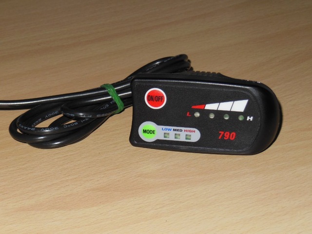

Scusate #318; OT
Il display è questo
72,42 KB
Premesso che non si può rimuovere, cosa consigliereste per proteggerlo

La pellicola trasparente per alimenti. Puoi usarlo lo stesso.
9057 Messaggi
Inserito il - 11/05/2018 : 23:15:22  Mostra Profilo Invia a claudio02 un Messaggio Privato  Rispondi Quotando
3 giri.

Grazie ragazzi!
3 giri sul "purion"
