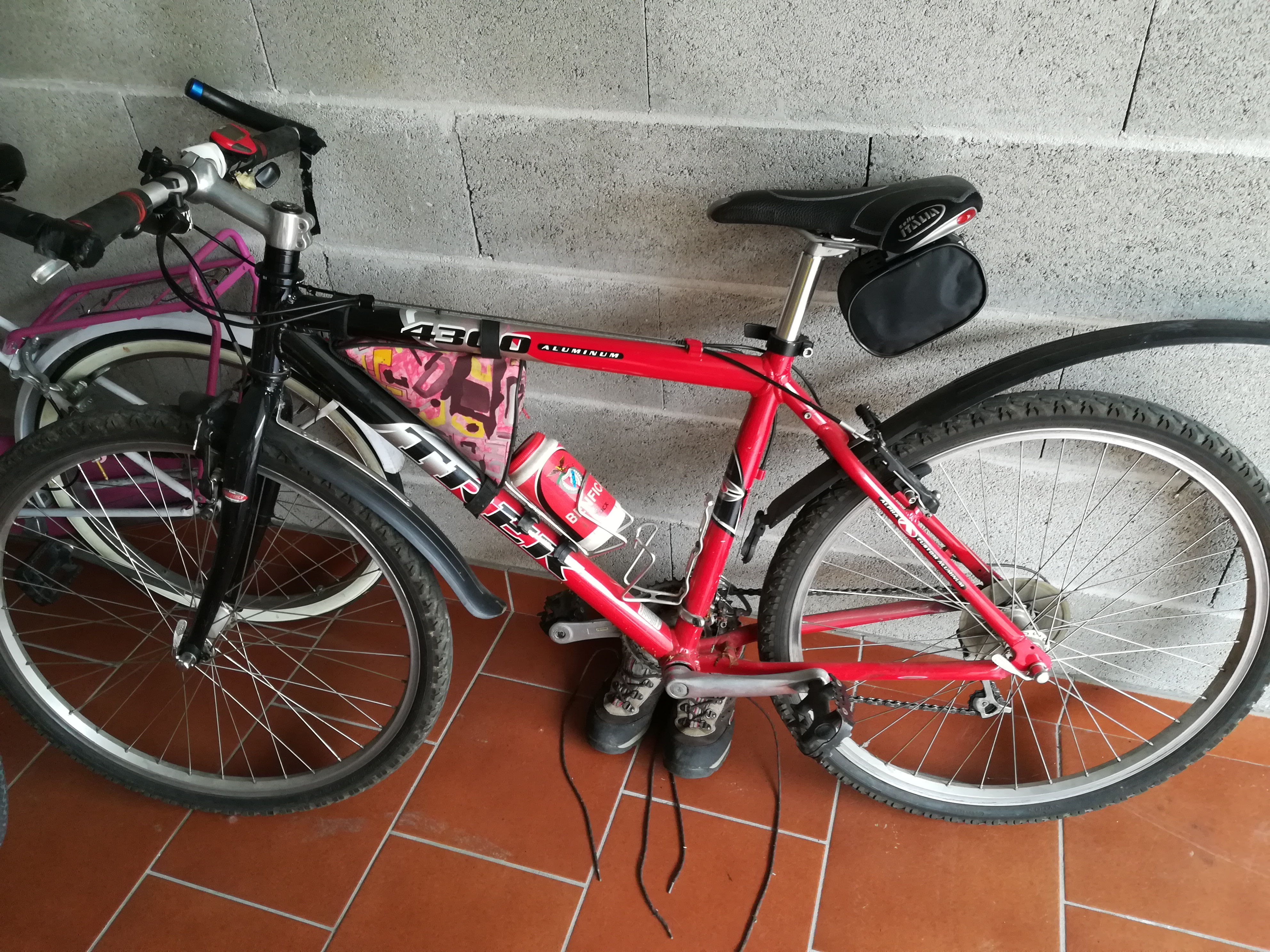

Avrei anche una trek MTB che potrei farlo che ha una 10 anni ma messa bene in alluminio domani posto la foto

Tutto mi servirebbe per mia moglie.

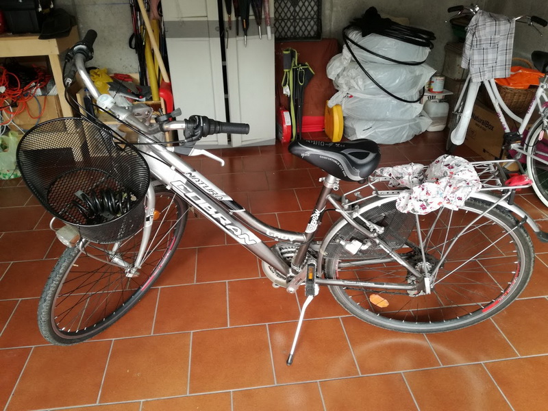

Ho anche questa a disposizione.. Secondo voi sarebbe meglio?

Sono tutte e due basiche, stesso tipo di freni e nessuna sospensione. Elettrifica quella che pensi ti sia più comoda. Su bici simili metterei un piccolo hub. Sono bici da giri tranquilli e vorrei meno complicazioni possibile.
