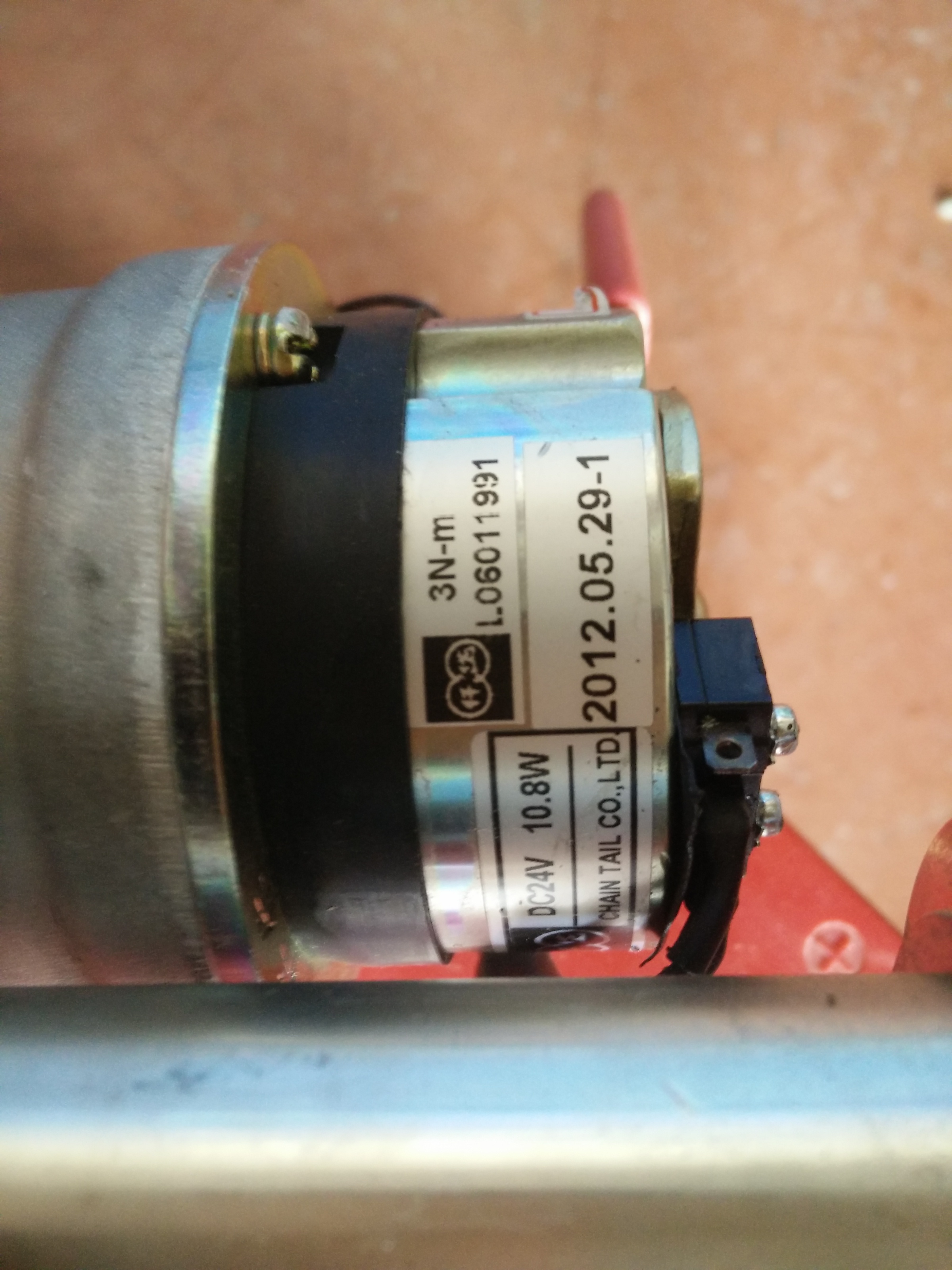

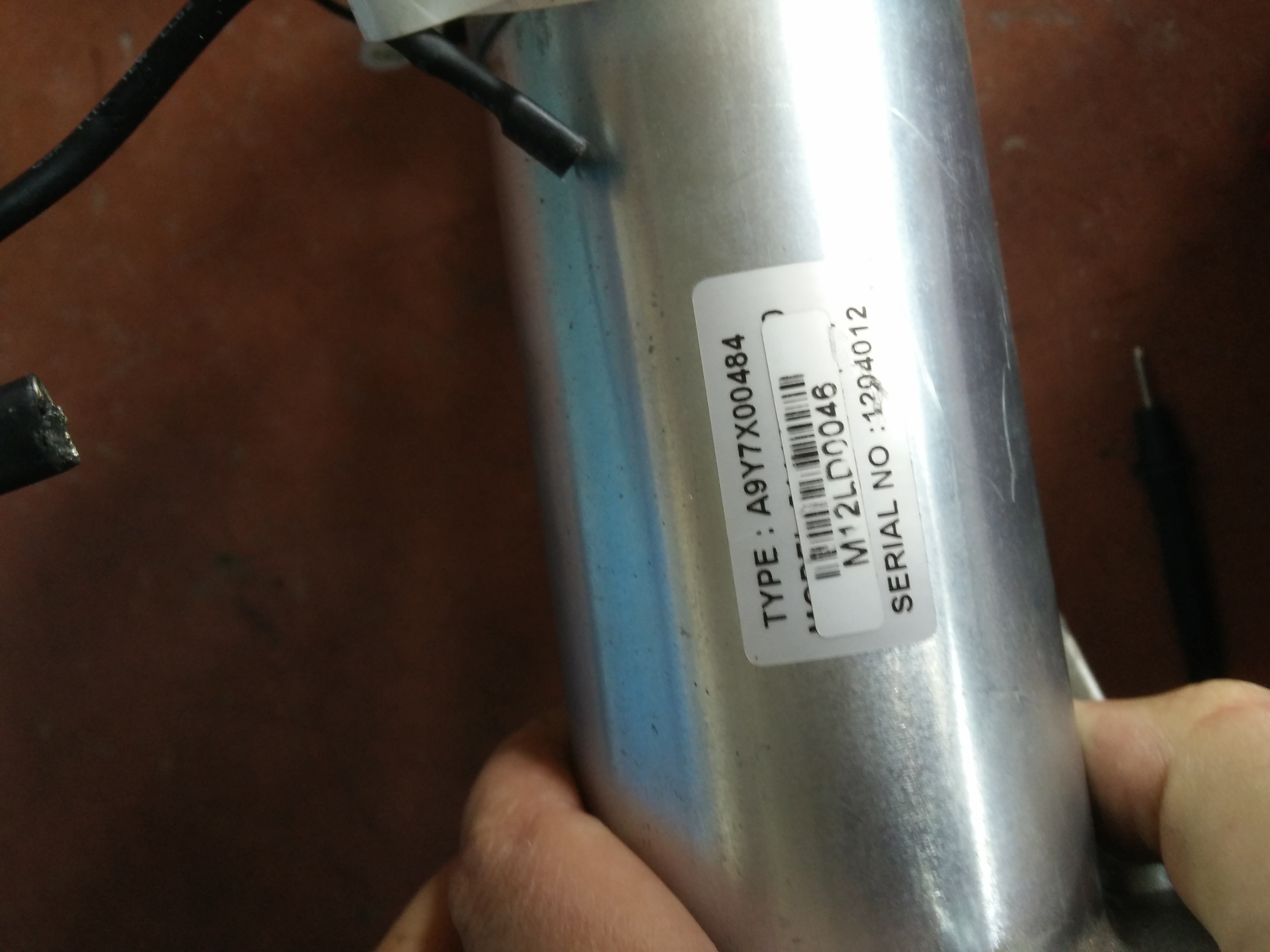

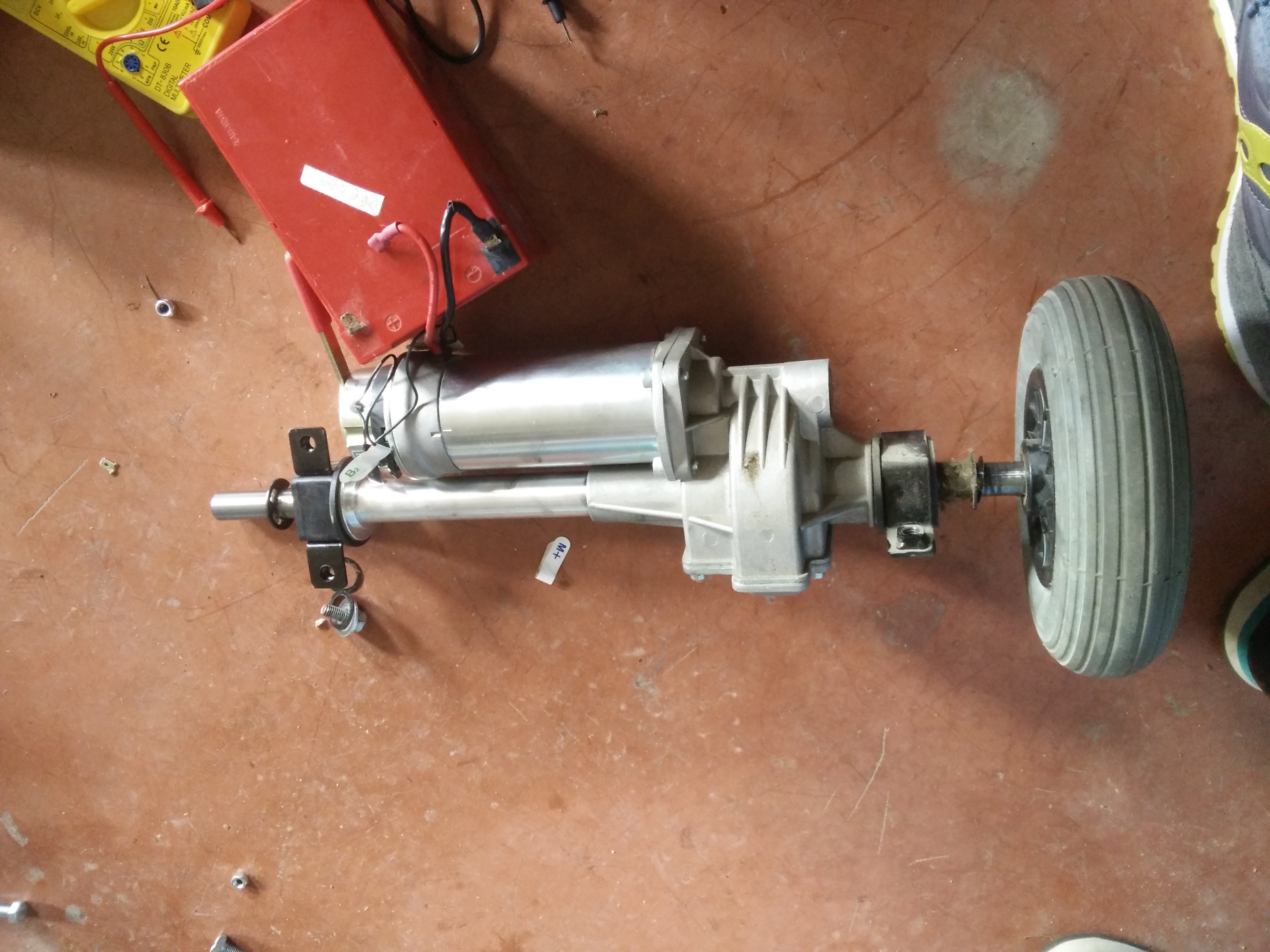

ho avuto un grosso colpo di fortuna, un signore stava buttando via uno di quegli scooterini che usano i disabili per spostarsi in casa perche aveva la centralina rotta, l'ho portato a casa... tombola! il motore gira perfettamente, ha pure il differenziale (se blocco una ruota gira l'altra, ottimo per sterzare). Il motore sarebbe ha 24 volt, ed è alimentato da 2 batteria da 12 in serie... ho provato a collegare le batterie in serie ma ha fatto solo una bella scintilla e non andava! invece a 12 v va benissimo! una domanda, utilizzando questo motore alimentato a 12 volt invece che 24 rischio di romperlo? inoltre, vedendo le specifiche in foto quanta autonomia potrei avere con un batteria da scooter da 4 ah? anche indicativamente! grazie dell'aiuto!
renerossi
80 Messaggi
Inserito il - 08/06/2018 : 14:43:09  Mostra Profilo  Rispondi Quotando
non riesco ad inserire le foto, riporto quello che e scritto sul motore:
DCV 24V 10.8 W 3N.m
questi sono i dati anche se mi sembra strano 10.8 watt

Inserito il - 08/06/2018 : 14:48:42  Mostra Profilo  Rispondi Quotando
Ecco le foto scusate

per la prova a 24 volt ho collegato cosi le batterie, mi sembra giusto no?
Potrebbe essere stato che le due batterie non avevano la stessa identica tensione? nel senso, una segna 12.40 v ed una 12.70... chiedo, io sono molto inesperto di elettronica purtroppo.

Inserito il - 08/06/2018 : 15:25:07  Mostra Profilo Invia a Barba 49 un Messaggio Privato  Rispondi Quotando
Se il motore porta 24V di targa significa che funziona a questa tensione, la scintilla che hai visto dipende dal fatto che non hai la centralina, quindi il motore parte a palla!!!
L'autonomia (difficilmente quantificabile) aumenterà notevolmente (a parità di batteria) se userai una centralina con l'acceleratore, fare stop&go direttamente dalla batteria fa consumare una marea di corrente in più...
Ah, guarda che una batteria da 12V-4Ah è veramente misera, quindi cerca intanto di usare 24V, poi quando avrai esaurito le batterie da 4Ah passa a qualcosa di meglio!!!

Ascolta, dici che posso star tranquillo a 24v? sinceramente il motore si è pure scaldato molto e puzzava... bo! invece a 12 v lo sto usando e va bene, dici che rischio ad utilizzarlo a 12?
Per quanto riguarda la potenza del motore? non credo sia 10 watt... come posso calcolarla? anche per regolarmi con una nuova batteria, considera che a me quando fa 2 km di autonomia andrebbe bene, pure troppo! devo farci 30-40 volte al massimo 30 metri di spostamento... una batteria cosi andrebbe bene? https://it.aliexpress.com/item/24V-6Ah-7S3P-18650-Battery-li-ion-battery-pack-29-4v-6000mah-Electric-bicycle-moped-Li/32863767192.html?spm=a2g0y.search0104.3.86.58b143f6DStjwA&ws_ab_test=searchweb0_0,searchweb201602_3_10152_10151_10065_10344_10068_5722815_10342_10343_10340_5722915_10341_5722615_10696_10084_10083_10618_10304_10307_10820_10821_10302_5722715_10059_100031_10103_10624_10623_10622_5722515_10621_10620,searchweb201603_55,ppcSwitch_5&algo_expid=35ed68bf-65c1-45fa-a755-b32b11cb77dd-16&algo_pvid=35ed68bf-65c1-45fa-a755-b32b11cb77dd&transAbTest=ae803_2&priceBeautifyAB=0

Se a 24V scalda e puzza significa che è bruciato, quindi lascia perdere: Quella è la sua tensione di lavoro, quindi se non va è guasto, e infatti lo buttavano via!!!
Probabilmente la centralina si era rotta perchè il motore è in cortocircuito...
