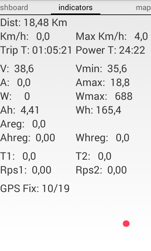

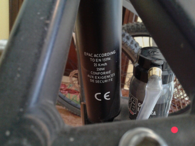

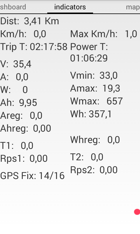

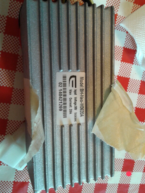

Ripresa in mano per la prima volta quest'anno
la BH alla prima salitella mi è venuto in mente
questo 3D ed ho poi tirato fuori dal cassetto la
centralina di scorta. I numeri sono numeri...
riscontrabili poi sul wattmetro.
392,62 KB
309,4 KB
6219 Messaggi

Inserito il - 19/06/2018 : 11:12:49  Mostra Profilo Invia a Barba 49 un Messaggio Privato  Rispondi Quotando
@lby64: Infatti i conti tornano, con batteria bella carica sai quanti Watt eroga quel motore???

Inserito il - 19/06/2018 : 16:27:53  Mostra Profilo Invia a andrea 104KG un Messaggio Privato  Rispondi Quotando
E' già, basta pagare, poi qualsiasi scritta passa sotto il naso del certificatore, che in quel momento non poteva guardare lo strumento di controllo perchè l'aveva chiamato la moglie al telefono

Cambio batteria dopo circa 900mD+ quasi a manetta...
87,24 KB
Fine giro con seconda batteria dopo altri 300 mD+
75,77 KB

Inserito il - 19/06/2018 : 21:28:07  Mostra Profilo Invia a andrea 104KG un Messaggio Privato  Rispondi Quotando
Di solito le centraline cinesi sono +-10% dal valore di targa una 20a può dare dai 18 ai 22a... magari quella è più precisa....
Modificato da - andrea 104KG in data 19/06/2018 21:28:36
Sergiom1961
1861 Messaggi
Inserito il - 19/06/2018 : 21:52:59  Mostra Profilo Invia a Sergiom1961 un Messaggio Privato  Rispondi Quotando
Dichiarare 250W una bici con centralina da 20A mi fa pensare...
Anche la mia è dichiarata per 250W ma può arrivare ben oltre agendo sul display.
Questa bici, invece chiedo, è castrata o i 250W sono solo una presa in giro?
14628 Messaggi
Inserito il - 19/06/2018 : 22:10:13  Mostra Profilo Invia a andrea 104KG un Messaggio Privato  Rispondi Quotando
Propendo per la seconda visto che è una mtb è che viene usata regolarmente in montagna
@lby cosa colleghi per avere quei dati??
@lby64
2090 Messaggi
Inserito il - 19/06/2018 : 22:30:10  Mostra Profilo Invia a @lby64 un Messaggio Privato  Rispondi Quotando
Dentro la scatola batteria vuota originale che uso solo
come telaio ho il wattmetro bluetooth della Cobox.
I dati sulle distanze non sono corretti in quanto
non sempre tengo lo smartphone collegato e quindi
la scheda non può sfruttarne il gps per il calcolo
mentre è autonoma per i dati elettrici.
Se l'hanno castrata hanno sbagliato taglio, va come uno
stallone in calore!
Modificato da - @lby64 in data 19/06/2018 22:32:45
