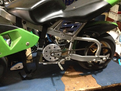

Ciao a tutti,
ieri sono finalmente riuscito ad assemblare la mini moto e posto un minimo di resoconto.
Alla fine ho montato il motore più grosso da 1Kw e la centralina a doppia potenza.
Non ho avuto modo di verificare la velocità massima ma non è assolutamente esagerata in compenso la motina mi porta in giro alla grande senza alcuna esitazione...devo dire che a potenza piena è anche un pò esuberante come prima moto per i bimbi ... va già bene che il grande sa già un pò guidare.

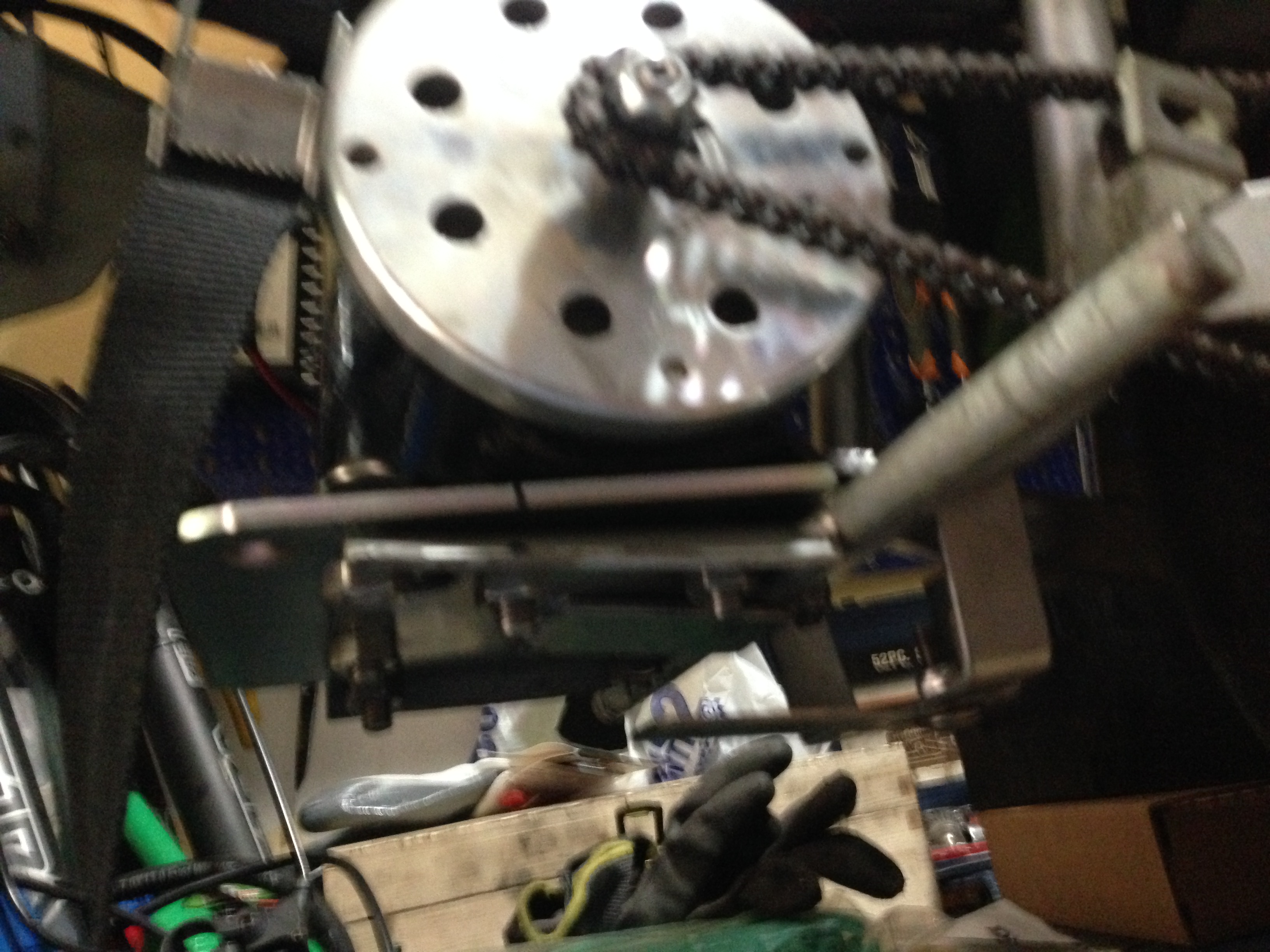

Il grosso del lavoro è stato sagomare la piastra su cui fissare il motore in quanto la pistra del telaio era leggermente troppo piccola per permettere di fissare il motore con i sui supporti quindi ho dovuto tagliare e forare un pò prima fissare la nuova piastra alla piastra del telaio e poi fissare il motore alla nuova piastra cercando di mantenere il pignone in linea con la corona per avere una buona linea catena.
La batteria riesco a fissarla con due cinghie al telaio sotto a dove andrebbe il serbatoio e ho ripiegato (e munito di tampone morbido) una staffa posizionata sopra il motore per ottere una "battuta" che impedisca l'arretramento della batteria.
Piastra e fissaggio:
1197,17 KB

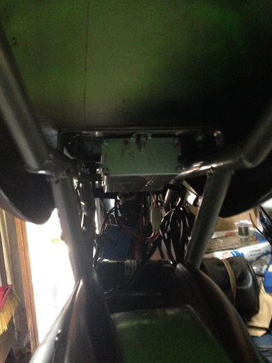

Posizionamento centralina:
71,26 KB

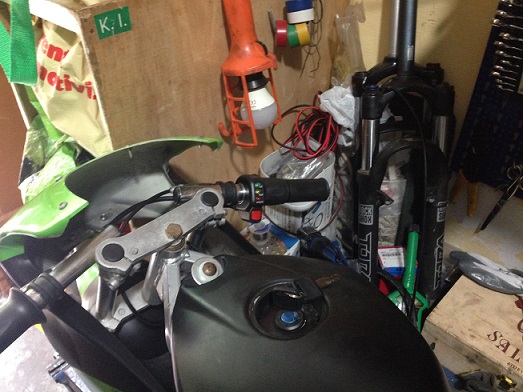

Ponte di comando:
98,03 KB
36518 Messaggi
Inserito il - 02/07/2018 : 12:36:39  Mostra Profilo Invia a Barba 49 un Messaggio Privato  Rispondi Quotando
Divertitevi!!! E complimenti per la modifica...
