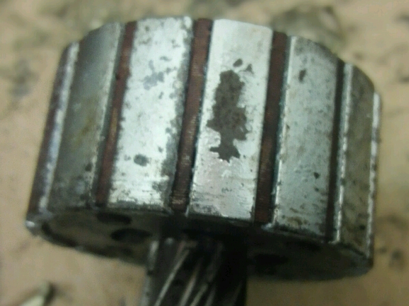

Ho continuato a smontare fino ad arrivare al rotore e li ho trovato tanto sporco e ruggine mista a grasso bianco come se la acqua o umidità fosse entrata...
E questo é il rotore, così ad occhio la parte rovinata dovrebbe essere quella che a motore spento mi crea attrito mentre a motore acceso sento molto meno...che dite?
Si possono rettificare o vâ cambiato?

Inserito il - 04/06/2018 : 22:58:34  Mostra Profilo Invia a Barba 49 un Messaggio Privato  Rispondi Quotando
Credo che tu stia facendo un errore, nei BBS quando giri le pedivelle ad assistenza spenta il motore non viene trascinato, c'è un'apposita ruota libera per questo: Probabilmente la tua si è bloccata ed è questo che provoca lo sforzo che senti!
Considerando che tra pedivelle e motore c'è una demoltiplica di 1/22,9 hai un bel po' da spingere per far girare il rotore!!!
Il rotore va bene così, i magneti al Neodimio-Boro non si possono rettificare, e comunque in quel caso poi sarebbero troppo lontani dai poli degli avvolgimenti e il motore perderebbe moltissima potenza...
Pulisci bene il rotore con uno spray sgrassante o anche con sapone liquido tipo ChanteClair, asciugalo con il fon e poi passa sulla parte in acciaio (anche i lamierini, per capirci) una mano di convertitore di ruggine tipo Ferox o altri: Aspetta una giornata, soffia via le eventuali impurità che si dovessero creare e poi rimonta il tutto cercando di sbloccare la ruota libera posta tra pedivelle e motore vero e proprio.
Naturalmente già che hai aperto i carter ed hai trovato umidità controlla anche i cuscinetti, tanto sono misure in millimetri e costano veramente poco...

Inserito il - 05/06/2018 : 08:22:33  Mostra Profilo Invia a Barba 49 un Messaggio Privato  Rispondi Quotando
Non c'è nessun consumo meccanico sulla superfice dei magneti, sono semplicemente ossidati dall'umidità che è riuscita a penetrare: Poi il rotore non scalda mica è lo statore nei BBS che diventa bollente, quindi il nero termico qui non servirebbe a molto, anche perchè dopo averlo spuzzato se non lo porti a almeno 5-600°C di temperatura non catalizza del tutto...

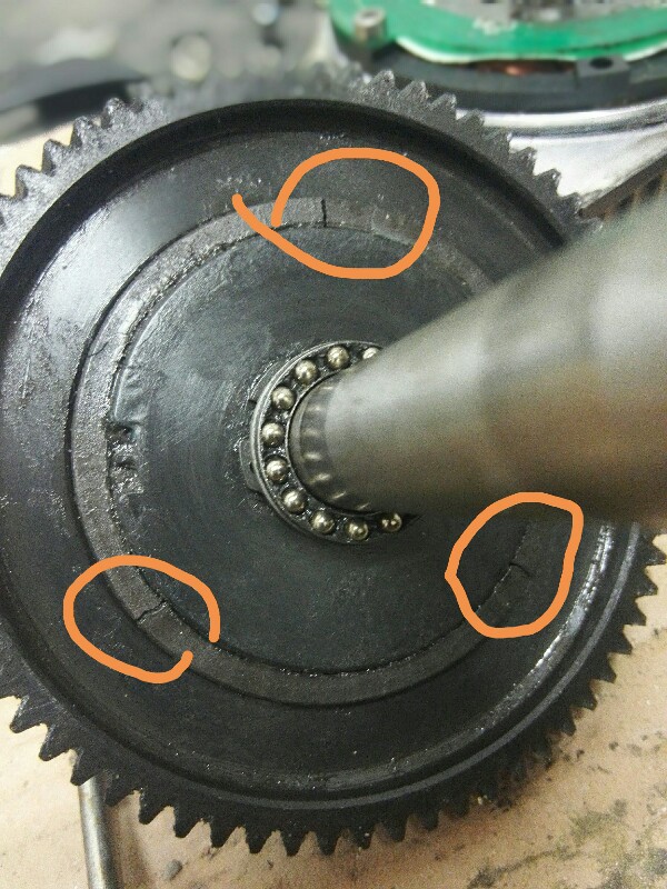

Inserito il - 05/06/2018 : 13:45:45  Mostra Profilo Invia a Eze73 un Messaggio Privato  Rispondi Quotando
Pas spaccato in tre punti.....sostituisco?

36518 Messaggi
Inserito il - 05/06/2018 : 16:18:10  Mostra Profilo Invia a Barba 49 un Messaggio Privato  Rispondi Quotando
Guardavo il filmato su Youtube... Intanto la Loctite si usa come soluzioni di emergenza solo nel caso che i cinesi abbiano fatto l'asse talmente ridotto rispetto all'interno del cuscinetto da creare laminazione, cosa che si nota benissimo appena smonti il rotore, e poi ricordati che la prossima volta che vuoi togliere quell'asse dal cuscinetto avrai un gan bel da fare, la Loctite (anche quella media) non scherza...
Poi non ho mai visto "shakerare" la Loctite, non serve a niente, e altrettanto errata è l'informazione che occorre aspettare 24 ore affinchè catalizzi... Quanto ai magneti malmessi mi pare che in tutti i filmati presenti su Youtube si veda corrosione, quindi non mi preoccuperei troppo.
Il pas sarebbe meglio sostituirlo o almeno bloccarlo sul posto con una resina, almeno non se ne va in giro...
Se non lo usi puoi anche toglierlo, sugli ultimi BBS non si può fare, ma sul tuo si.

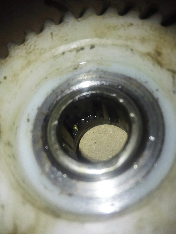

Inserito il - 06/06/2018 : 08:01:47  Mostra Profilo Invia a Barba 49 un Messaggio Privato  Rispondi Quotando
Di solito c'è dentro un cuscinetto unidirezionale che fa da ruota libera, se è pieno di sporcizia si blocca e fa corpo unico impedendoti di pedalare senza trascinare il rotore...
Non occorre smontarlo, lava bene la zona con benzina e spruzzaci del WD40 o altro spray sbloccante e soffiaci con l'aria compressa , se si libera poi metti un po' di grasso...
Appena si libera vedrai che l'ingranaggio esce, è tenuto bloccato dalla sporcizia: Domanda, ma dove sei andato per raccogliere sporco e acqua?

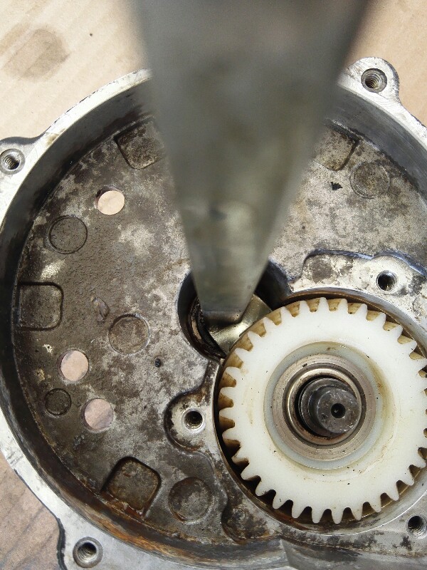

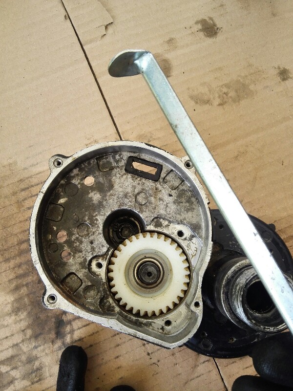

Comincio ad innervosirmi...oggi ho provato anche con un picchetto fissa tenda ad L giusto giusto per fare leva ma niente ....non si muove,c ho quasi finito un bomboletta sgrassante wd40...
Idee?
167,74 KB
166,81 KB

36518 Messaggi
Inserito il - 06/06/2018 : 18:14:14  Mostra Profilo Invia a Barba 49 un Messaggio Privato  Rispondi Quotando
Credo che ci sia veramente tanta ruggine nel cuscinetto unidirezionale, si è come "saldato"... Purtroppo l'ngranaggio non è di acciaio, sennò una scaldatina avrebbe risolto.
Prova a mantenere "in tensione" l'ingranaggio con il picchetto ad "L" e contemporaneamente picchiettare sull'estremità dell'asse, magari con un martello leggero interponendo del bronzo oppure dell'alluminio per non danneggiarlo...

Inserito il - 06/06/2018 : 18:43:18  Mostra Profilo Invia a Eze73 un Messaggio Privato  Rispondi Quotando
C avevo pensato,anzi avevo pensato di picchiare forte al limite rovinavo il seeger inferiore ...domani o stasera dopo cena con birretta vicino ci provo....
Grazie a tutti per il supporto...
PS comunque detta da me che ho smontato sia BBS che il tszd2 ,il primo é molto ma molto più robusto...

Prova dal lato opposto sull'ingranaggio di acciaio , "forza" un poco vieni via tutto
C'è un cuscinetto sotto ,di solito quando risulta duro a pedalare il cuscinetto a rulli o i reggi spinta laterali sono deteriorati.
