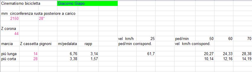

Inserito il - 11/06/2018 : 17:42:53  Mostra Profilo Invia a pixbuster un Messaggio Privato  Rispondi Quotando
Benvenuto Giacomo: sposto la tua conversazione in Kit dove è più facile che ti diano risposte
comunque questa è la tabellina del cinematismo della tua bipa:
45,44 KB
Effettivamente i rapporti sono piuttosto lunghi, ma mi sembra che anche portando la corona a 42 non avresti un vantaggio sensibile
Penso sia meglio cambiare il pacco pignoni montandone uno con più escursione (tipicamente col pignone iù grande da 34)
Ma senti i più esperti sul come fare una simile operazione, purtroppo non ti so aiutare in questo

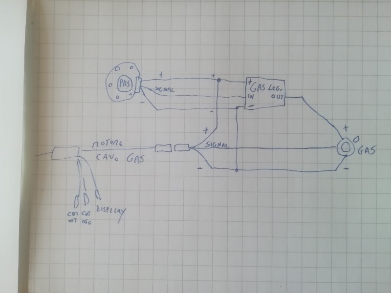

Inserito il - 13/06/2018 : 18:41:29  Mostra Profilo  Visita l'Homepage di blindo7 Invia a blindo7 un Messaggio Privato  Rispondi Quotando
il sistema ci sarebbe,un po' macchinoso,
pas esterno + circuitino gas legalizer di tittopower,
tagli il filo dell'acceleratore prima del suo spinotto,
con il positivo proveniente dalla centralina +5V e negativo ci alimenti circuito e pas,
il segnale del pas entra nel circuito
con l'uscita del circuito,attiva solo quando pedali ci alimenti il gas,
ed il gioco è fatto,
ti ritrovi un altro mucchietto di fili tra manubrio e motore,con il rischio di bruciare la centralina se sbagli qualcosa!
pedala pedala(io sono antigas)
Inserito il - 14/06/2018 : 09:26:19  Mostra Profilo Invia a Steu851 un Messaggio Privato  Rispondi Quotando
A quanto ho capito quel gas legalizer poi obbliga ad usare il gas sempre, il PAS serve solo a dare il consenso al manettiono.
36469 Messaggi
Inserito il - 14/06/2018 : 09:35:15  Mostra Profilo Invia a Barba 49 un Messaggio Privato  Rispondi Quotando
Ovviamente come suggerisce Steu851 se monti il gas legalizer poi sarai costretto a pedalare, visto che il pas da solo non avvierà più l'assistenza...
Inserito il - 14/06/2018 : 10:06:55  Mostra Profilo  Visita l'Homepage di blindo7 Invia a blindo7 un Messaggio Privato  Rispondi Quotando
La modifica che intendo si collega allo spinotto del gas, senza toccare il motore che funziona come prima, va aggiunto pas esterno e circuito legalize, ho fatto un disegnino
57,5 KB
