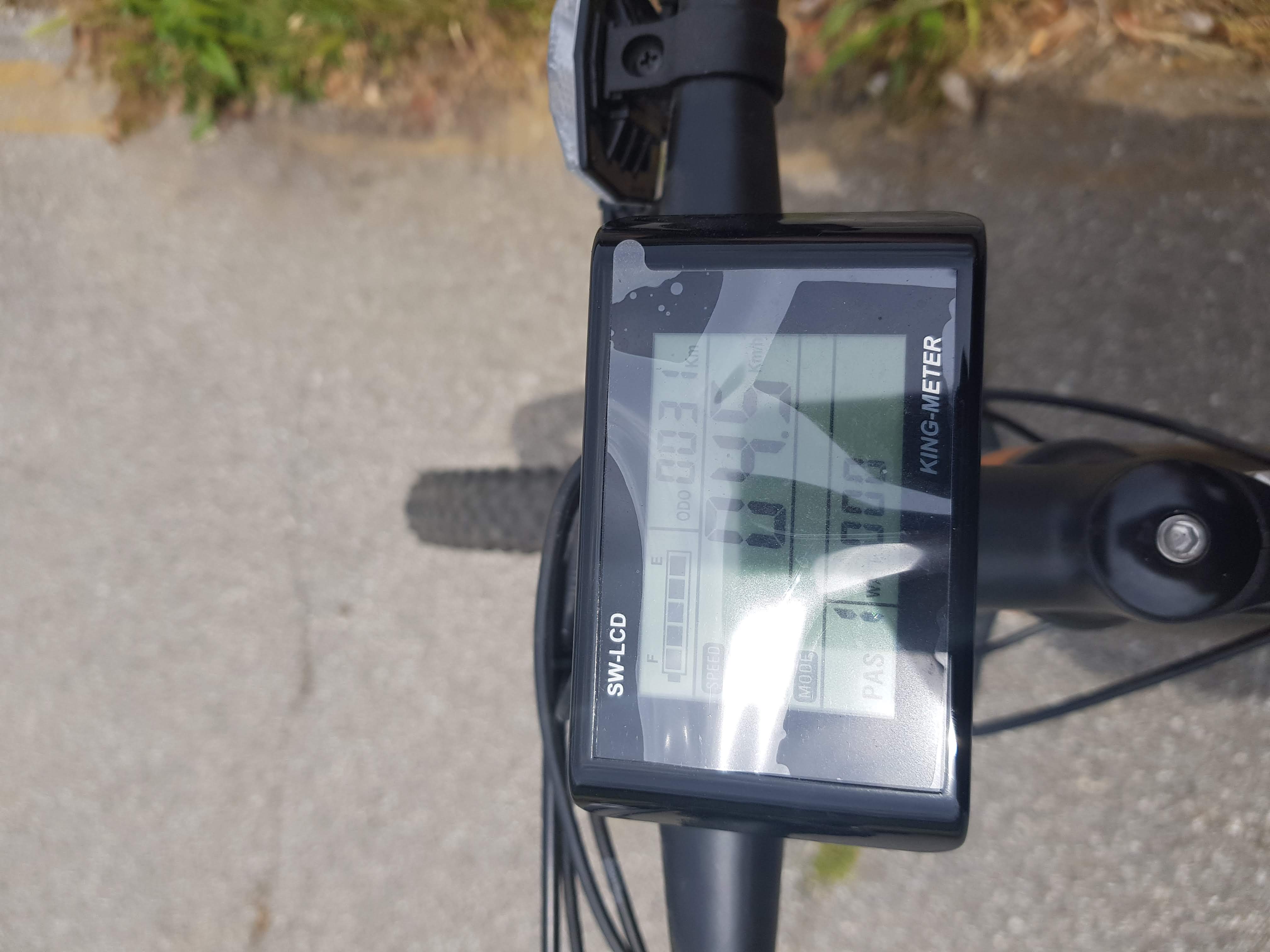

Gordrak
18 Messaggi
Inserito il - 05/05/2020 : 20:25:36  Mostra Profilo  Rispondi Quotando
Ciao a tutti ragazzi.
Dopo che mi hanno sostituito in garanzia la batteria adesso appena la collego alla bici vedo una scintilla e sento uno strano rumore una sorta di TOC.
Ho provato ad accendere display. Batteria risulta carica ma nessun aiuto alla pedalata ne pas 1 ne pas 5.
Sapreste darmi qualche consiglio?
Intanto ho contattato kasanova ma con il periodo che c è chissà se e quando risponderanno.
Grazie a tutti

Gordrak
18 Messaggi
Inserito il - 05/05/2020 : 22:44:13  Mostra Profilo  Rispondi Quotando
Nessun codice di errore. Le precedenti batteria appena iniziavo a pedalare segnavano e lampeggiante come se fossero scariche. Questa nuova invece anche se pedalo resta carica ma di fatto non da nessun aiuto alla pedalata.
Ma la precedente batteria non faceva scintille appena la montavo
stefa67
109 Messaggi
Inserito il - 08/05/2020 : 10:27:04  Mostra Profilo  Rispondi Quotando
ciao gordrak ma mi stavo chiedendo rileggendo i tuoi vecchi post l'avevi mandata in assistenza questa estate (estate 2019)e ti e stata riconsegnata solo ora? per di più con lo stesso problema? il ''toc'' di cui parli lo sentivo anch'io quelle volte che staccavo la batteria dalla sua sede (scarica sui contatti?)però non ha mai creato problemi comunque a me hanno sostituito la prima volta controller e contattiera (un mese abbondante di fermo bici rispedita e riconsegnata a domicilio) la seconda volta sostituito motore(stessa trafila) il tutto in garanzia sempre piccoli problemi meccanici a cui cerco di porre rimedio con la mia poca esperienza mi sono accorto ad esempio che il pacco pignoni ha un po di movimento trasversale (gioco assiale)me ne sono accorto per un po di rumore e lubrificando e appoggiando la mano me ne sono reso conto presumo fosse cosi da quando mi hanno restituito la bici e che usandola poco non ci ho fatto caso se tu riesci a parlare con il tecnico spiegandogli il problema dovrebbe sicuramente conoscerlo(te lo dico perchè nei miei episodi mi è parso subito a conoscenza e mi ha fatto rispedire in assistenza) ma leggendo il tuo ultimo post non è che è il PAS che non funziona? o un fusibile saltato?(se c'è)puoi aprire sotto la batteria la scatola del contoller e innaffiarla con disossidante x contatti elettrici è un tentativo a presto
Gordrak
18 Messaggi
Inserito il - 08/05/2020 : 11:14:13  Mostra Profilo  Rispondi Quotando
Ciao a tutti,allora riassumendo non sono mai riuscito ad utilizzare la bici in modalità elettrica.
Inizialmente mancavano delle componenti per montare la ruota anteriore,
poi il disco del freno danneggiato.
Poi la batteria difettosa.
Ad agosto mi hanno mandato nuova batteria ma per trasloco e altri problemi non ho potuto usare la bici.
A gennaio ho riprovato ad utilizzarla e mi dava stessi problemi. Nonostante abbia provato a caricarla piu' volte. Quando iniziavo a pedalare si "scaricava" magicamente e mi è stata sostituita la 2 volte.
A marzo e' arrivata la nuova batteria ma per il COVID non l'ho potuta usare.
Adesso la batteria non si scarica ma non da aiuto alla pedalata.
Allego video scintilla e foto di bici in movimento con 0 watt.
Allegato: VIDEO_SCINTILLA_BATTERIA_20200430_135958_rid.mp4
2972,15 KB
364,91 KB
Sto aspettando risposta da kasanova ma speravo che qualcuno avesse avuto il mio stesso problema e trovato una soluzione.

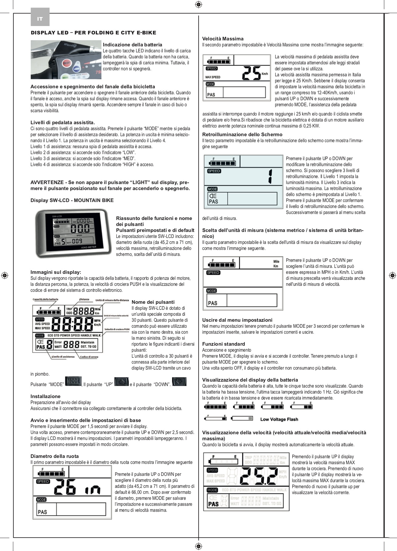

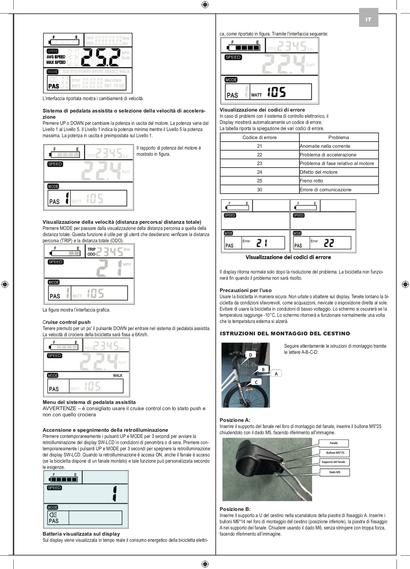

vittorisk
1297 Messaggi
Inserito il - 19/05/2020 : 17:24:31  Mostra Profilo Invia a vittorisk un Messaggio Privato  Rispondi Quotando
Ho solo questo che elenca i codici errore a display
ciao
712,13 KB
501,6 KB

Inserito il - 27/05/2020 : 15:57:56  Mostra Profilo  Rispondi Quotando
2972,15 KB
364,91 KB
