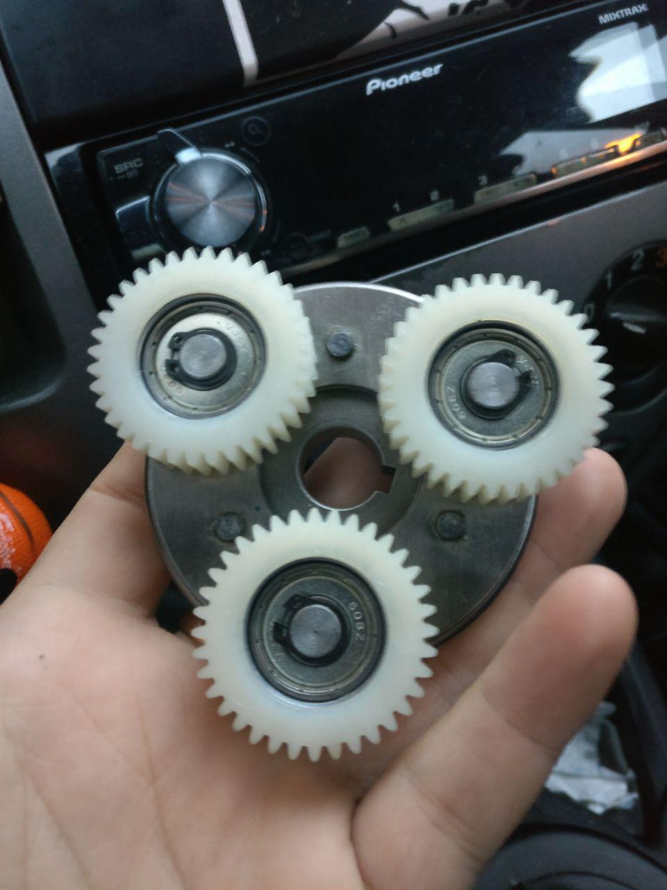

Ho smontato il motore, effettivamente era piuttosto semplice. Sono abbastanza sicuro che il problema sia nei 3 ingranaggi orbitali di teflon, si trova il ricambio? Allego qualche foto, c'era molta ruggine e un po' d'acqua...

Ruggine sul teflon? È solo grasso rinsecchito. Usa il wd40 per pulire e poi ingrassa bene con grasso per decespugliatori. Ovviamente se gli ingranaggi sono consumati sono da sostituire ma dopo 2500 km mi sembra strano.

Ho visto meglio le foto. Gli ingranaggi sono a posto. Devi solo pulire e ingrassare. Ti ripeto la plastica non si arrugginisce...
Hai solo gli ingranaggi secchi.
WD40 e grasso per decespugliatori e riparti alla grande

Il grasso spray è il peggiore secondo me ... Quel piatto di ferro dove sono attaccati i tre ingranaggi è. La ruota libera. Se lo tiri esce. È chiuso ma lo metterei a bagno nel wd40. Il grasso deve essere moolto abbondante se proprio non hai quello nero va bene uno normale. Anche se qualcuno dice che il teflon viene danneggiato da alcuni grassi, ma potrebbe essere la solita leggenda metropolitana. ..

Rileggendo il tuo messaggio intendi dire che quel piatto di ferro internamente è una ruota libera? Cioè dovrebbe avere all'interno i cricchetti come per il mozzo classico della bici? Perchè quando ho smontato era assolutamente un corpo unico con l'asse. La funzione ruota libera non andava proprio!!!
Mi sa allora che il problema è proprio li, la ruggine avrà fatto li i danni, quando smonto di nuovo vedo di capirci meglio qualcosa, speriamo che con il wd40 si sblocchi...
14669 Messaggi
Inserito il - 27/06/2018 : 10:21:38  Mostra Profilo Invia a andrea 104KG un Messaggio Privato  Rispondi Quotando
Si quel piatto in ferro è la ruota libera. Probabilmente si è arrugginita e non fa più la sua funzione. Il problema è che è completamente chiusa e non puoi ingrassarla il nessun modo. Però un bel bagno nel wd40 o anche nel più economico gasolio dovrebbe sbloccare il sistema. Purtroppo se si sono rotte le molle rimane solo da cambiarla.

Ragazzi ho finalmente avuto il tempo di smontare il tutto... Mamma quanta ruggine, la ruota libera è andata mi sa, avete idea di dove posso trovare il ricambio?

Il pezzo è arrivato e l'ho sostituito, ho irrorato per bene con grasso il tutto.
Causa maltempo ho fatto solo un brevissimo test su strada e sembra andare benone, ovviamente il motore ora "stacca" correttamente in rilascio grazie alla ruota libera non grippata!
