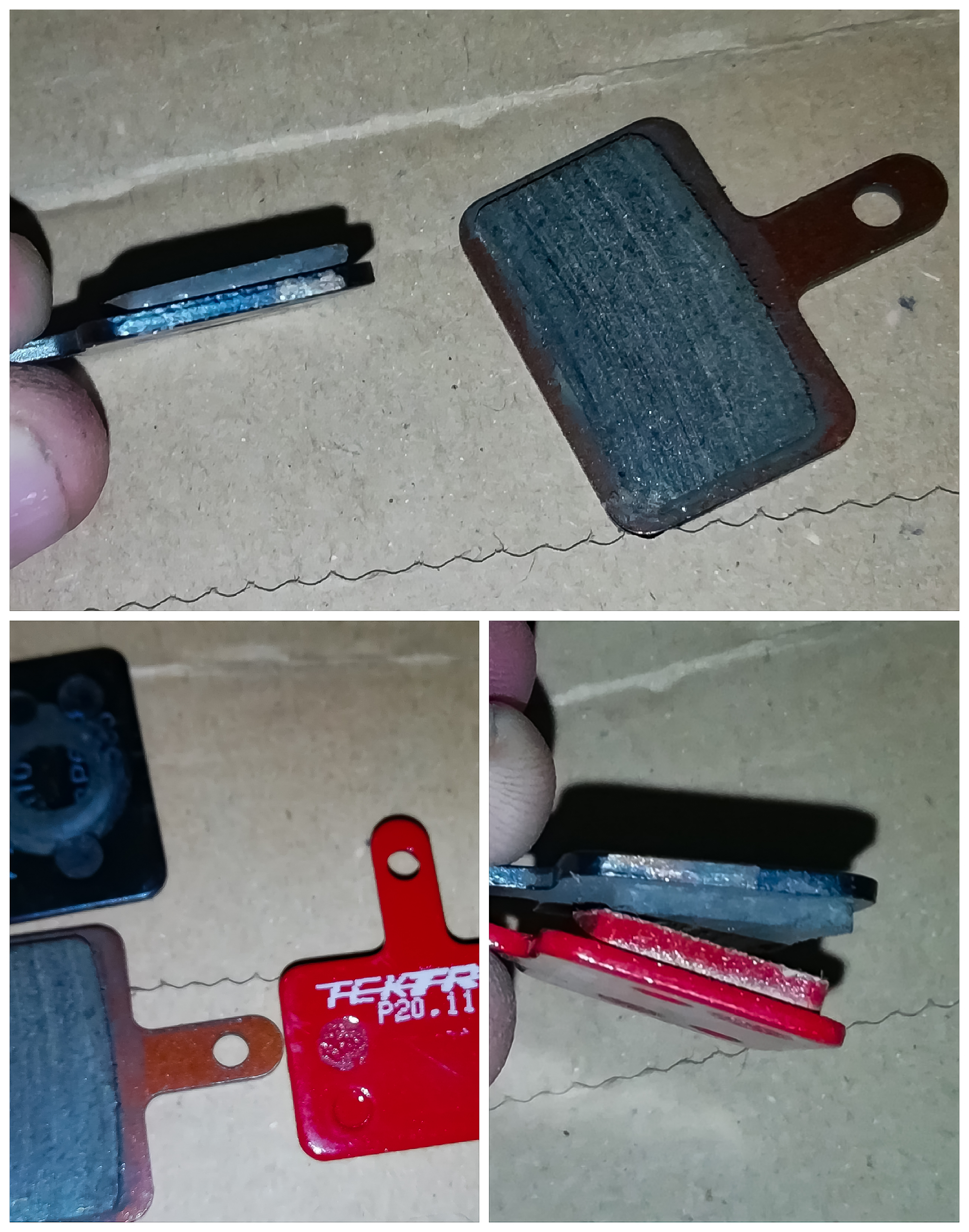

visto che ti si allungano i fili e non consumi le pasticche penso che il problema sia quello,
se fanno poco attrito devi giustamente tirare forte la leva ed il filo è come se si srotola e si allunga obbligandoti a continue regolazioni,
prova a smussare gli angoli delle pasticche che spesso si cristallizzano e per frenare ci vuole molta più forza sulla leva,
o cambiale direttamente e smussi prima di montarle,anche una bella sgrassata al disco gli fa bene,

blindo7 ha scritto:
caso risolto
Ho cambiato le pasticche a 1600 km
Sinceramente non ho ho notato una grande usura!
Faccio salite e discese non indifferenti e, purtroppo, con i miei 95 Kg (ma a dieta non mi ci metto, diventerei ipocondriaco).
Voi ogni quanti km le sostituite?
Allego qualche foto delle vecchie e delle nuove.
Le vecchie sono semi metalliche
Le nuove (quelle rosse) sono ceramiche, sempre tektro originali.
3813,44 KB

Sergio ma sei uno sprecone!!! Quelle pastiglie non erano praticamente seminuove, quando le cambio uno dei 2 lati del ferodo è al ferro, e bloccano ancora la ruota facendo alzare la bici.
Ora capisco perchè a qualcuno 'durano' 1000km!
2176 Messaggi
Inserito il - 08/07/2018 : 10:43:12  Mostra Profilo Invia a Miura72 un Messaggio Privato  Rispondi Quotando
L'ultima bipa che ho la Winora a quasi 4000 Km e sono ancora buone "quasi nuove"
14669 Messaggi
Inserito il - 08/07/2018 : 10:48:26  Mostra Profilo Invia a andrea 104KG un Messaggio Privato  Rispondi Quotando
Quoto octopus, pastigli ancora buonissime..
